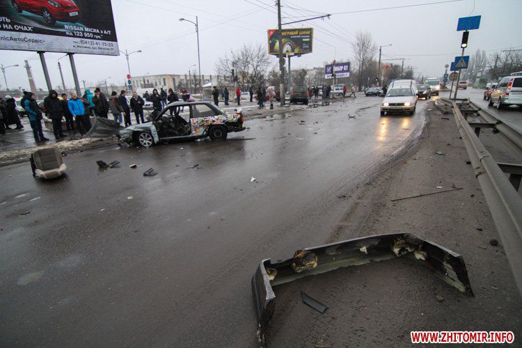

кстати, вот недавнее ДТП у нас было - сидения вроде от Е36, и вполне может быть, что были прикручены тупо к полу...
http://www.zhitomir.info/news_131159.html
К счастью все живы остались.

етить! я был лучшего мнения о прочности кузова езо... остальные участники вполне подлежат восстановлению, а е30 в капусту...

« Ответ #15 : 26 Февраля 2014, 23:31:49 »
Душевная тачка, торпеда и стулья от е36, 5-дырочные колеса, М50. Наклейки только какие-то пидорские. Жаль, много сил в нее было вложено, похоже.
Кузов получился в капусту, потому что удар пришелся по касательной, мимо лонжерона, поэтому лонжерон остался цел, а вместо него срезался брызговик, и дальше удар поглощал моторный щит, пол, порог и стойки крыши. В таких сложных условиях даже современные ведра очень сильно повреждаются, их на тестах только недавно начали так бить.
теперь дошло. удар в 20% перекрытие. это когда у современных ведер переднее колесо оказывается под задним сиденьем. тогда понятно, успокоил )))
да, машина была походу не плохая...
может именно поэтому сиденья остались на месте? не было резкой остановки?
на каком месте?? водительское сидение как раз и лежит на пару метров впереди машины...

Тут основной прикол в том, что как я понимаю он припечатался 2 раза, один раз по касательной об таз, сметя слегка ему (тазу) лонж с брызговиком, а второй правым бортом в морду Ленд Ровера, у которого тоже не кислые повреждения, но ему то удар пришёлся на всю морду а 30ке боком. При таком ударе реально у многих новых тачек переднее колесо подружилось бы с задним.
У 30ки слабое место это борта и удары по касательной, а вот лоб-в лоб она может иную кредитопомойку порвать.
Интересно кстати, а водитель вместе с креслом катапультировался, или оно без него улетело?
Да, не совсем понятно, как это получилось. Возможно, кресло потом уже вырывали спасатели, но тогда непонятно, зачем так далеко закинули. Возможно, несли водителя вместе с креслом до скорой помощи, чтобы не нанести ему лишних повреждений. В любом случае, вряд ли для этого спасатели аккуратно отодвинули кресло вперед-назад и выкрутили болты-гайки.

Или пассажир не был пристегнут.
В любом случае, похоже, они оба хоть и остались живы, но сильно пострадали. Им можно только всячески посочувствовать. Не с нашего ли они форума?

ну насколько я знаю, то спасатели вырезали пассажира и он в тяжелом состоянии, а с водителем вроде более-менее все норм... хотя каким образом водительская сидуха оказалась настолько далеко от машины, история умалчивает...
Они в клубе вроде не тусуются, но в клубе есть их товарищ.

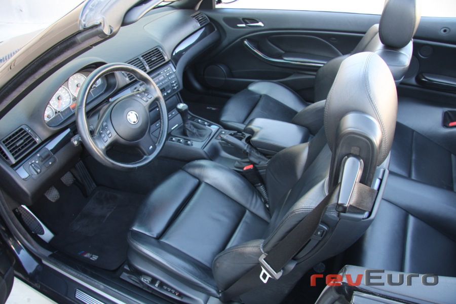

А есть у кого схема подключения сидений e46 спорт !?!
Вот этих вот
