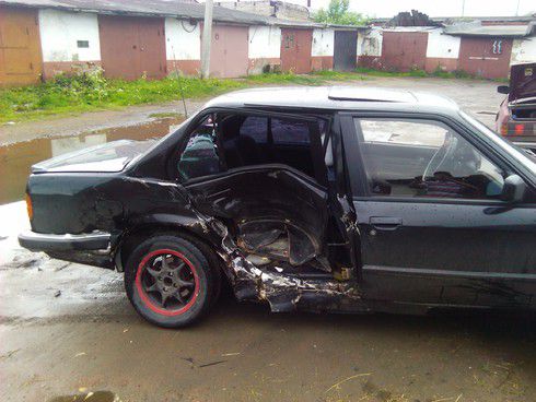

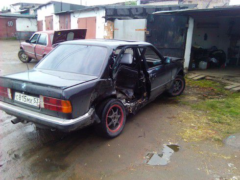

У меня была распорка в багажнике:
Врезались в меня на ~100 км. Из за распорки задний левый стакан ушел вместе с правым. Крышу тоже повело, видно по люку. Но я не жалею, что она была, т.к. скорей всего жопу просто бы оторвало. А так удар был распределен максимально по кузову и мы остались целы.
