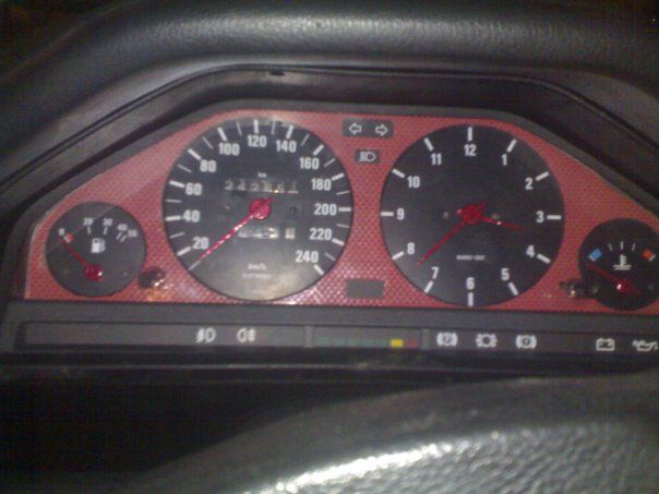

Дело было вечером,делать было нечего...решил я хоть как то изменить до жути надоевшую приборку.
Для этого мне понадобилось:
1)Акриловая краска(красная)-прекрасно подойдет та,что для моделек пластиковых продаётся.
2)Крестовая отвертка
3)Очень(подчеркиваю) Очень острый нож
4)Любой материал шириной где то 50 на 50(чтоб с запасом)
   Лично я взял на рунке некую наклейку сделанную под красный карбон,куда ее можно наклеить я не представляю,но в приборку встало идеально=).
5)Клей.
Практические советы-
1)Стекло приборки приклеено,не стоит отрывать его с силой-воспользуйтесь ножом.
2)Лично я стрелки не трогал,да и вам не советую,по опыту предыдущих машин после снятия стрелок,установить их назад правильно довольно проблематично.
3)Сначала вырежте из бумаги кусок,просто подходящий по размеру. Прогладьте ее по всем изгибам приборки чем нибудь твердым и обрежте.
4)Остается только дырки вырезать.Поскольку у меня материал был очень толстый-от недостаточно острого ножа-бумага просто сползала.
Ну вот оно собственно и все=)получилось неплохо.Фотки выложу вечером или завтра утром=)
З.Ы.Работы на пол часа.

C черной конечно лучше получилось бы но не нашел...
Если кому такая пленка нужна-приизжайте отдам..еще метра 3 осталось=)
