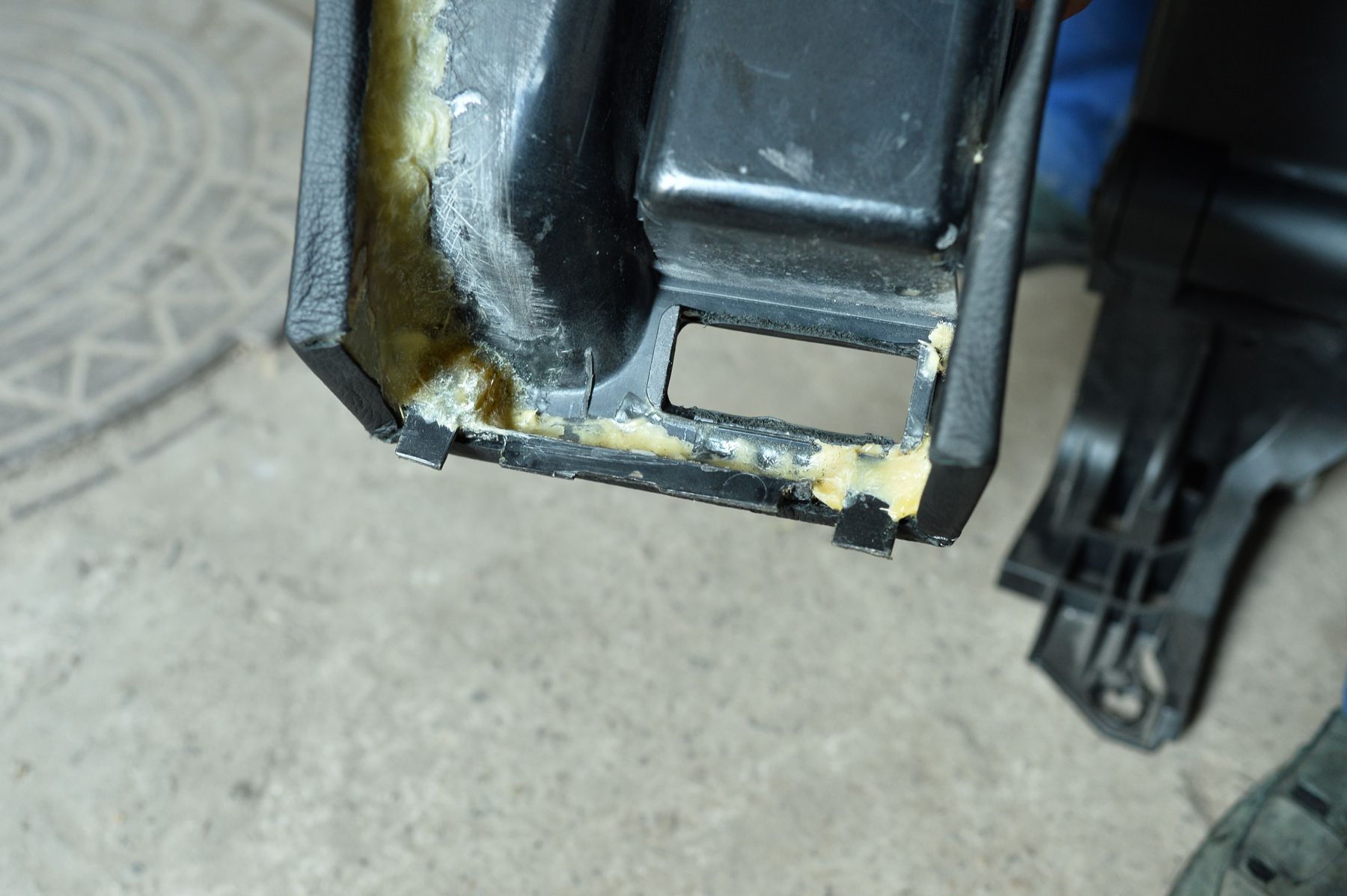

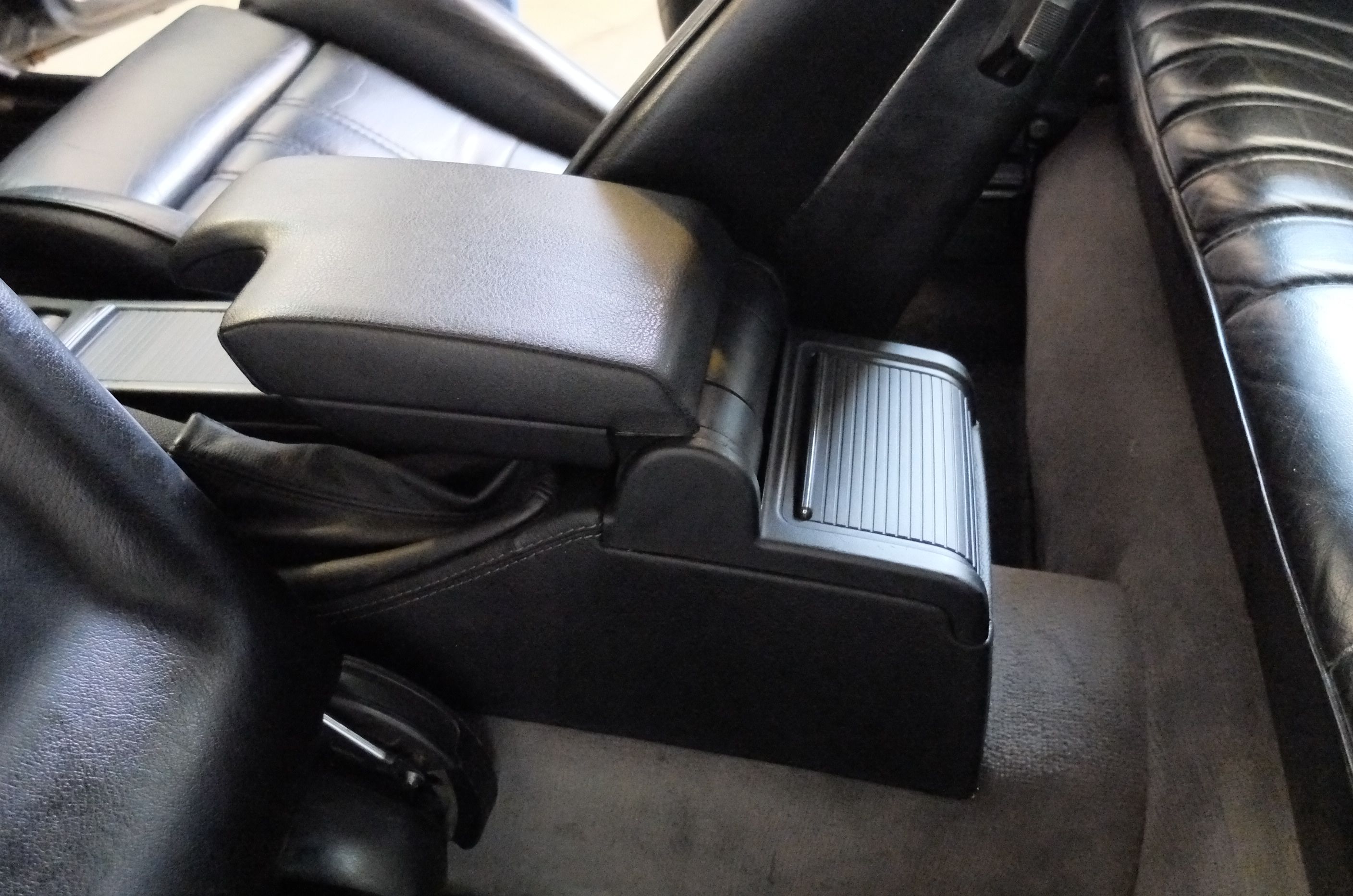

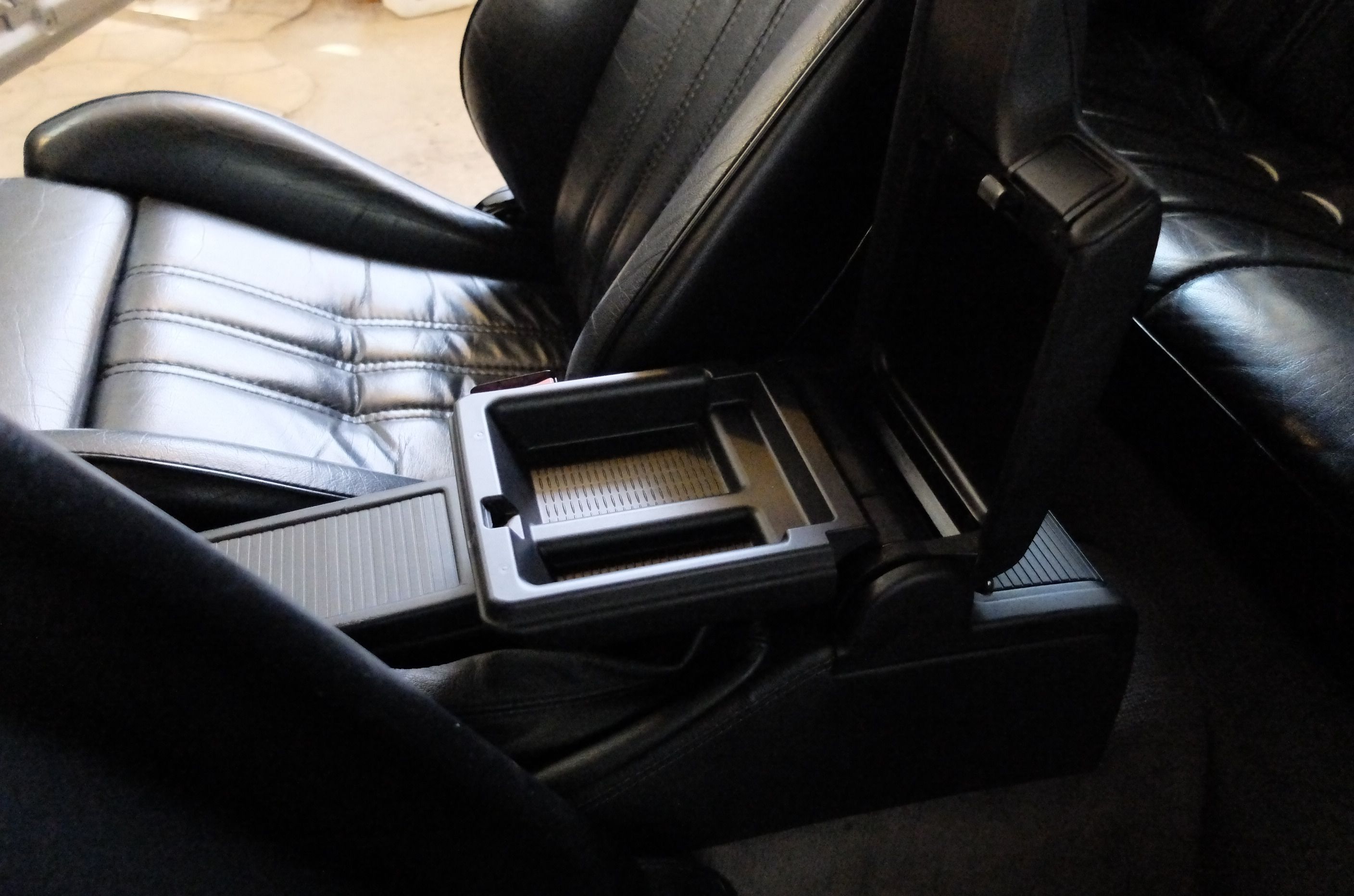

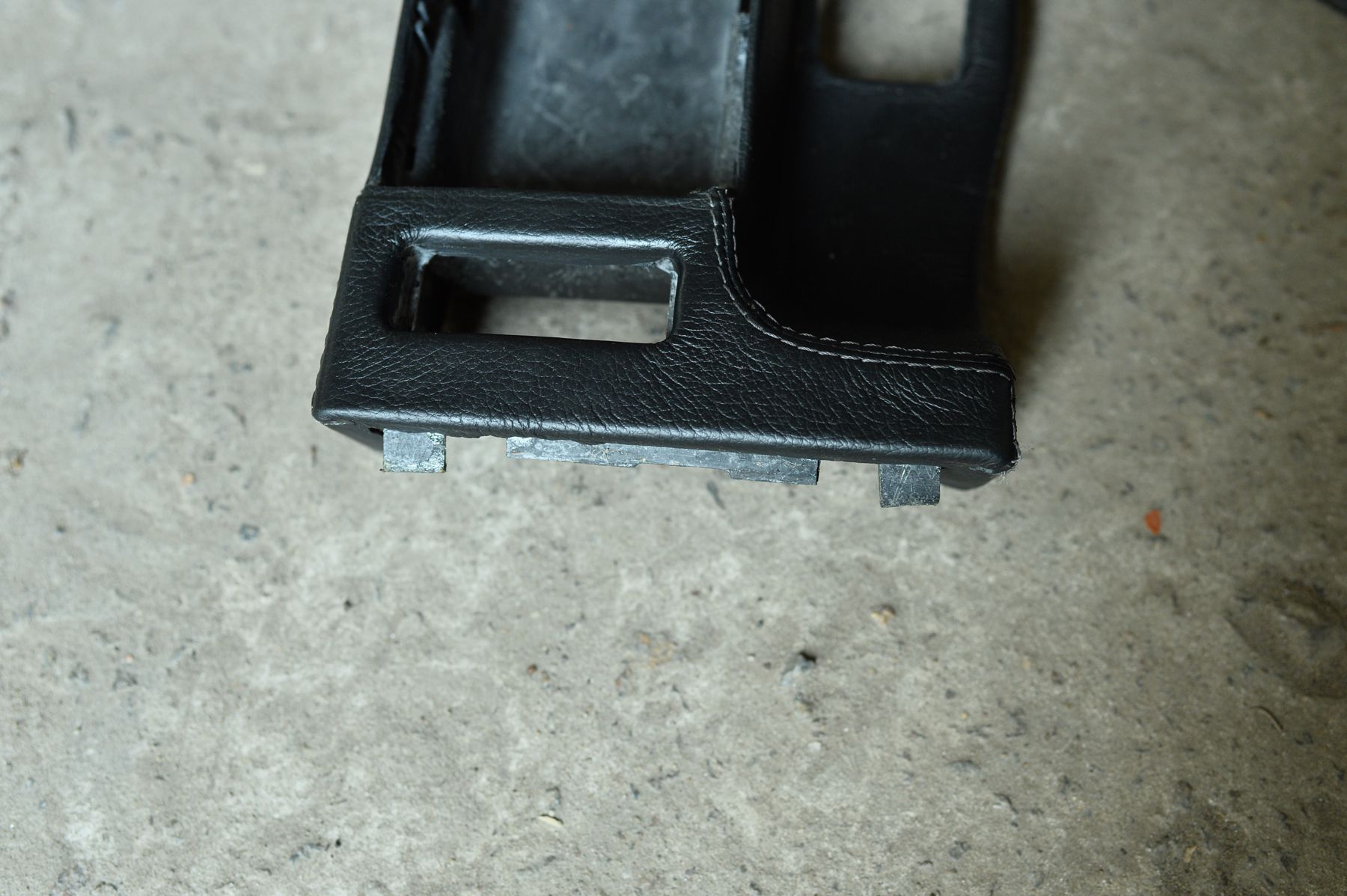

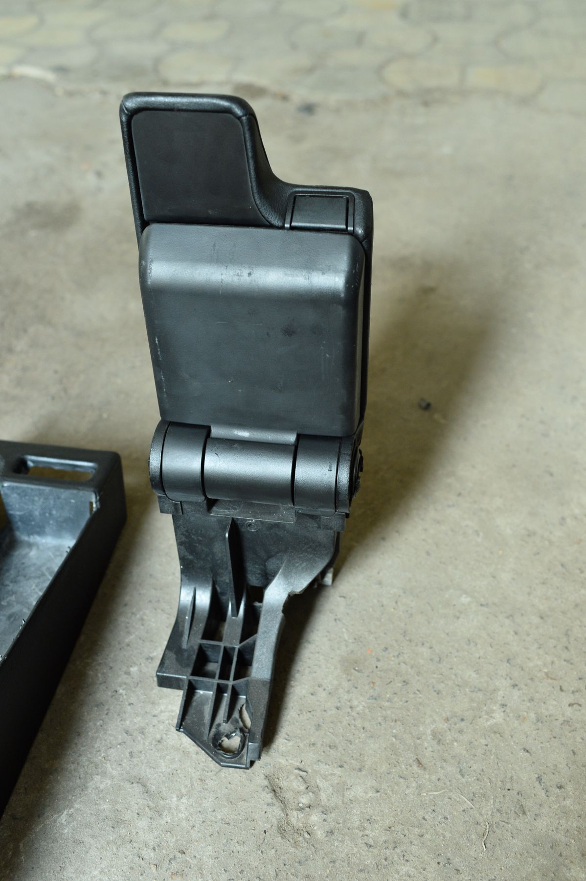

Снимаю человеку подлокотник сей. Скажу вам что без переделок тут не обошлось. Болт она не будет тому, кто просто так купит все от Е46. Фоткаю, позже выложу все.
  • Сообщений: 321
  • Репутация +6/-3
  • Локация: Сочи
« Ответ #17 : 18 Апреля 2014, 16:18:16 »
ждем ждем =) интересно =)
  • BMW E30 m40b16 1989 sedan safari
  • Сообщений: 53
  • Локация: Украина. г.Херсон
« Ответ #18 : 18 Апреля 2014, 20:48:25 »
Ну вот как то так. Получается переднее отверстие крепления самого подлокотника совпадает с заводским в кузове, а сзади к основанию подлокотника приделан уголок дюралевый (это видно на фото), что бы попасть в остальные два. Потом консоль спереди формована под ширину бороды Е30. Видно на фото что каким то волокном наращено с внутренней стороны. Это объясняет почему все перетянуто в кожу. Далее. Пластиковое основание подлокотника, то что ложиться на тоннель порезано не мало, надеюсь на фото тоже это видно. Видимо иначе оно не становилось, либо было выше чем нужно.

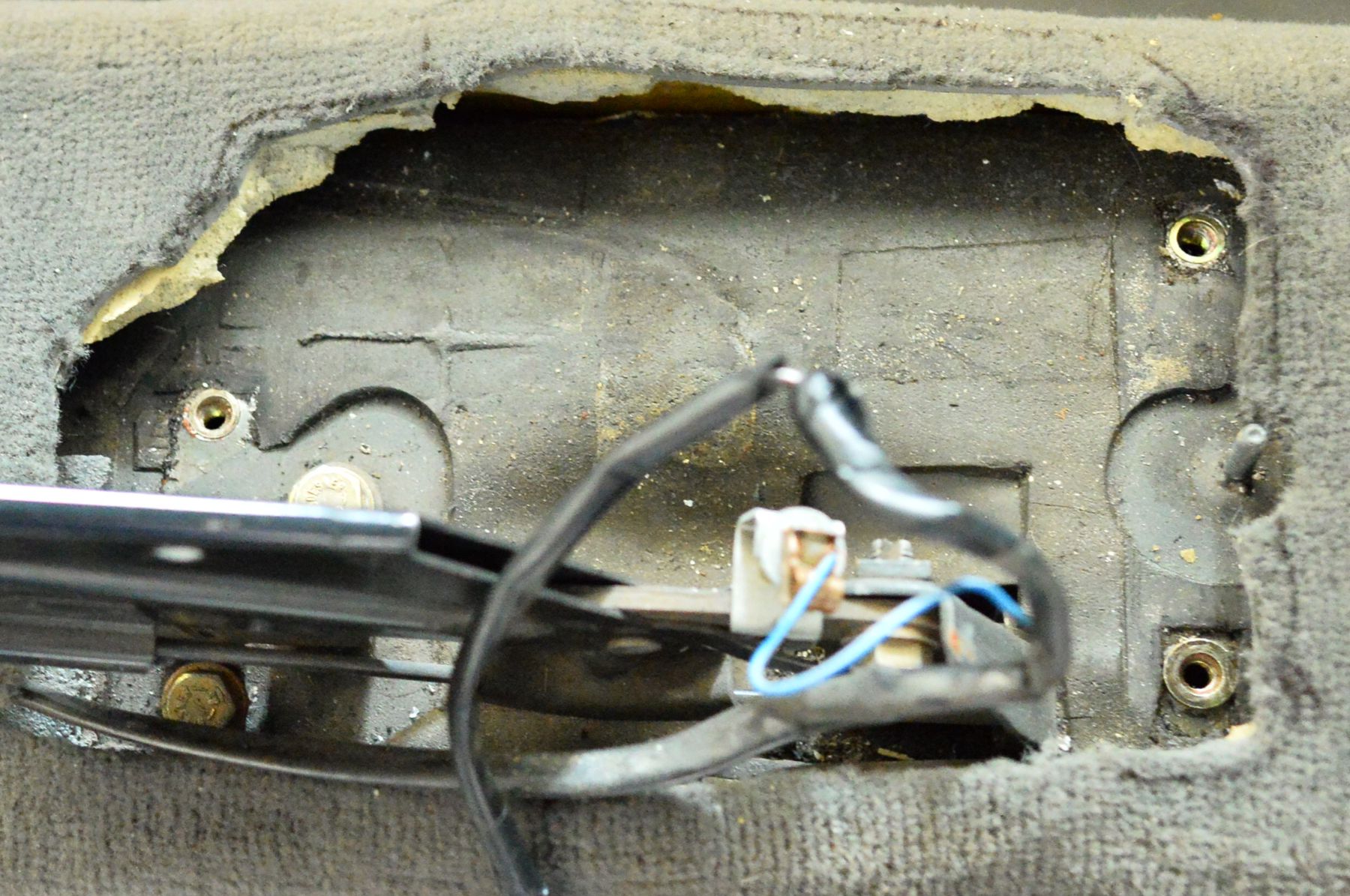

« Ответ #22 : 09 Мая 2014, 08:16:20 »
панель подлокотника стоит под наклоном относительно перед зад?
 со стороны задних сидений под пепельницей она пилилась? к кузову в плотную прилегает?
и подскажи, что по переду, на стыке 2 консолей? на консоли подлокотника наращивались углы?
P.S. вскрыл свой пол, нет там гаек крепления в кузове. Их, видимо, надо самому приваривать  :(
  • E30 320i sedan m20b20 1989 Jetron->> swap motronik 1.3
« Ответ #23 : 09 Мая 2014, 09:19:37 »
гаек нет таких на е30 это да, но и приваривать не надо есть гайки которые забиваются в отверстие фото позже покажу)
