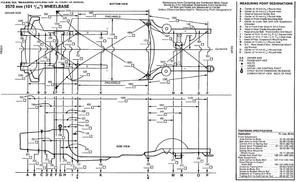

« Ответ #1 : 17 Апреля 2014, 00:30:18 »
вот собственно 2 размера которые интересны

« Ответ #7 : 18 Апреля 2014, 18:19:26 »
Наверное, на ту машину новые детали подвески перестали производить и продавать, а на езо - еще нет.
Расстояния между центрами сайлентов рычагов я не нашел, а картинка кузовных размеров е30 вообще - вот она:
На картинке в первом сообщении - не е30, а что-то другое. Е36, наверное.
