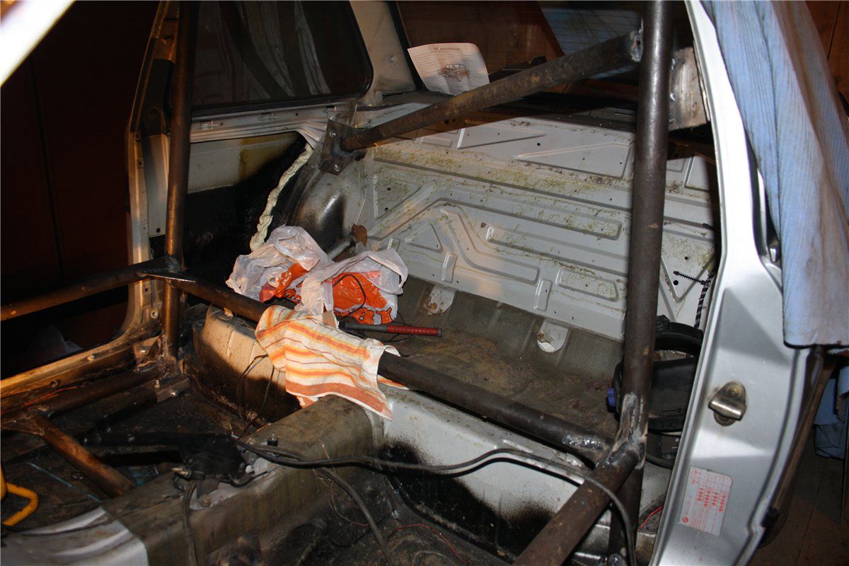

« Ответ #336 : 19 Января 2011, 13:59:54 »
вот примерно так получалось
это не окончательная стадия постройки каркаса
в целом поличлось жестко, реакция на руле возрасла, чувство машины не реальное....

« Ответ #338 : 20 Января 2011, 01:19:42 »
вырезай все болгаркой и звони Карелину Михаилу например
за 50 рублей тебе сварят нормально.
это какая то хрень ни от чего не спасет каркас не завязан ни на кузов ни самой клетки нет как таковой.
e30 тачка - гонка
  • Сообщений: 80
  • Репутация +3/-6
« Ответ #339 : 20 Января 2011, 13:05:36 »
это еще не доделанный каркас
и сварен он нормально, не учтено тока два требования каркасов, но в гражданский каркасах особенно съемных болтовых вообще ничего нормально не сделано
ИНТЕРЕСНО ГДЕ ОН НЕ ЗАВЯЗАН НА КУЗОВ??? ДЛЯ ТЕХ КТО ОСОБО НЕ СМОТРИТ КАРКАС ИМЕЕТ 10 ОСНОВНЫХ ТОЧЕК КРЕПЛЕНИЯ К КУЗОВУ ВЫПОЛНЕННЫЕ НЕ ТОЛЬКО ПО ТРЕБОВАНИЯ РЕГЛАМЕНТА РАЛЛИЙНЫХ ГОНОК (НО И С ПРОЧНОСТНЫМИ ДОПОЛНЕНИЯМИ)
ПЛЮС (ОПЯТЬ ЖЕ ПО ТРЕБОВАНИЯМ) ИМЕЮТСЯ 10 ДОПОЛНИТЕЛЬНЫХ ТОЧЕК КРЕПЛЕНИЯ НА ДНИЩЕ ВЫПОЛНЕННЫЕ С МЕНЬШЕЙ ПРОЧНОСТЬЮ
ТРУБЫ СОЗДАЮТ ПРОЧНОСТЬ В ОСНОВНЫХ НАПРАВЛЕНИЯХ И КЛЕТКА КАК ТАКОВАЯ В КАРКАСЕ ЕСТЬ (ОПЯТЬ ТАКИ ПО ОДНОЙ ИЗ СХЕМ КАРКАСОВ ПО РЕГЛАМЕНТУ)
Я УЖ МОЛЧУ ЧТО КАРКАС СДЕЛАН ИЗ 30 ХГСА, ТО ЕСТЬ ВСЕ КАК ПОЛОЖЕНО
ТАК ЧТО НЕ НАДО ПОРОТЬ ЧУШЬ deeamaon

  • Сообщений: 854
  • Репутация +32/-9
« Ответ #342 : 25 Января 2011, 14:25:24 »
ну для справки 30 хгса запретили использовать в каркасах врси тк она более хрупкая.
ну а по поводу того что и как сделано
я тебе все написал.
посмотри как сделаны каркасы в боевых авто и не лепи галимотью, достаточно хотя бы фото.
в городе в шлемаке ездить будешь?
что б башку не разможжить об трубу она может и хрупкая но по крепче головы то будет=))
e30 тачка - гонка
