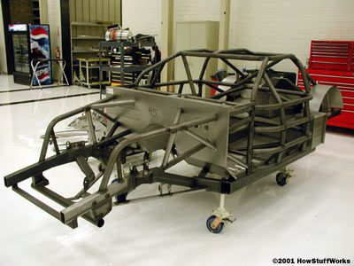

« Ответ #89 : 27 Октября 2008, 19:47:51 »
Заварить ВСЁ нах и залазить как в NASCAR :)
спрашивал, мне так и не ответили. В наскаре заднее стекло укрошают вертикальные железные рейки, кот прикручены к кузову, выглядит вот так:
 ____
  Есть ли смысл делать такое самому?
BMW Z3 1998 г.в.

вот так надо усилять  ;D
