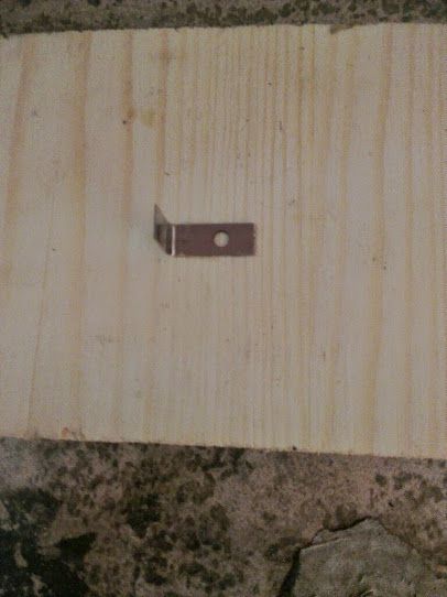

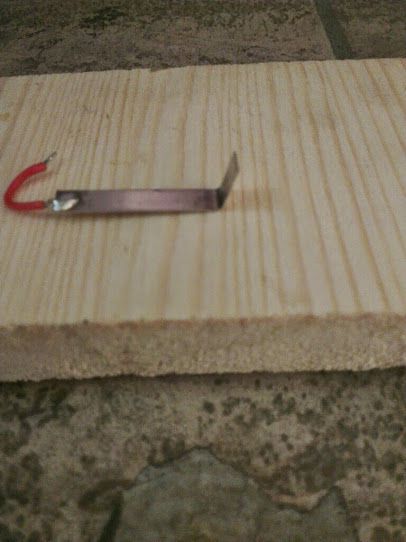

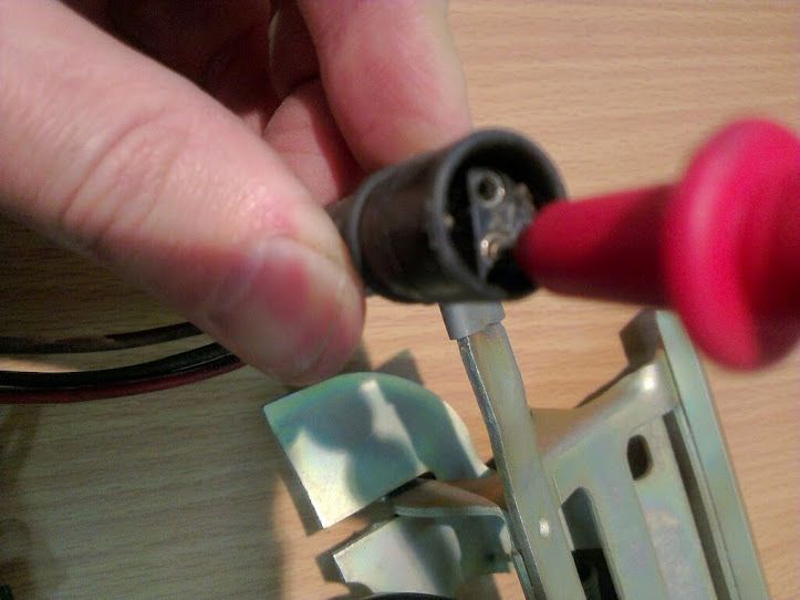

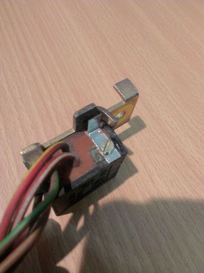

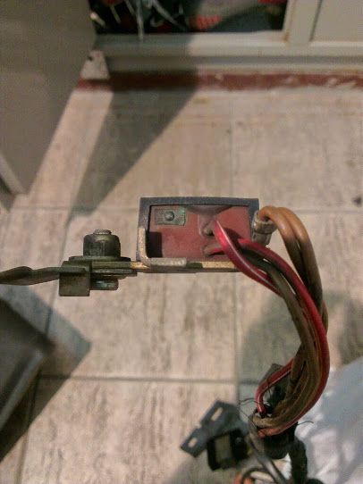

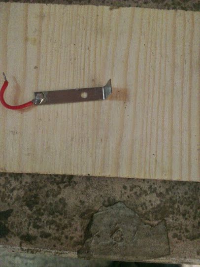

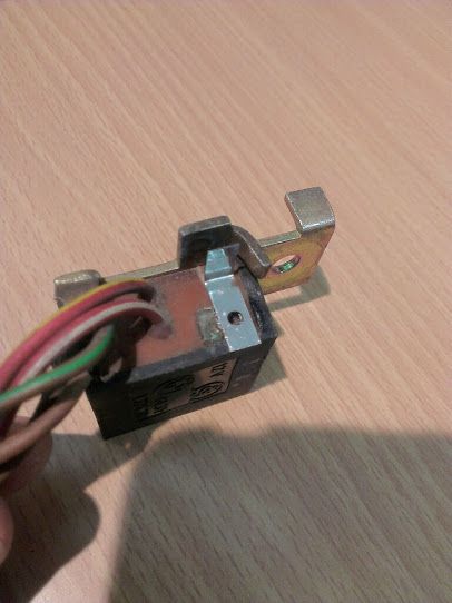

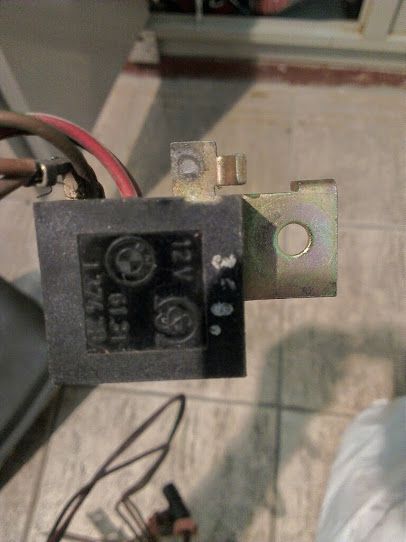

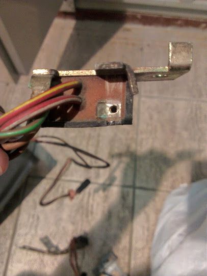

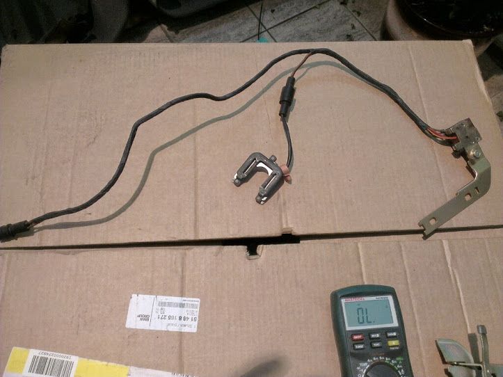

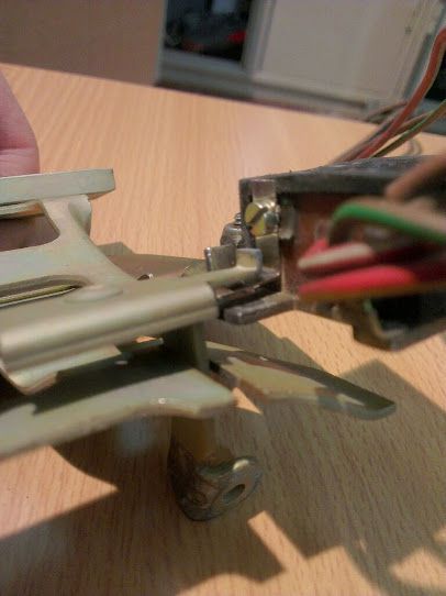

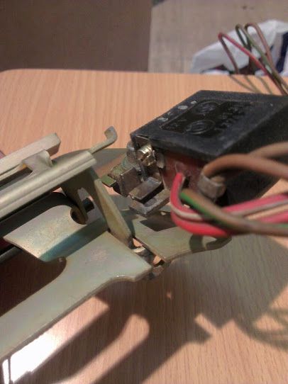

Как я чинил подогрев замка.
Опция, в принципе, бесполезная. Я так вообще не увижу, как она работает. Поэтому чинил ради фетиша.
Проблема там самая распространенная - обломанный концевик.
Сверлим отверстие тонким сверлом на миллиметр вбок от заклепочки и надфилем обтачиваем место.
Нужно подпилить буртик пластика, чтобы туда встала новая пластина
Берем упругую пластину. Я взял контакт из отсека батарей от какой-то игрушки.
Изгибаем буквой Г
Тем же сверлом сверлим отверстие
Лудим места соприкосновения
Укорачиваем железячку
Спаиваем
Вкручиваем шурупчик по размеру
В работе
Обматываем провода оригинальной изолентой)
Проверить контакт можно между пластиной и этим штеккером
30 минут работы.
Проверим позже на машине
