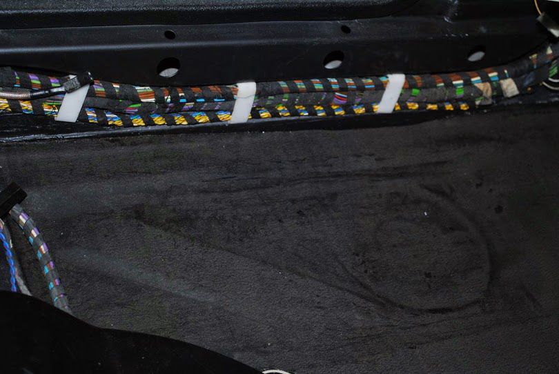

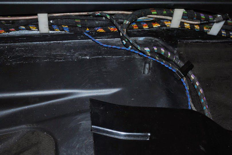

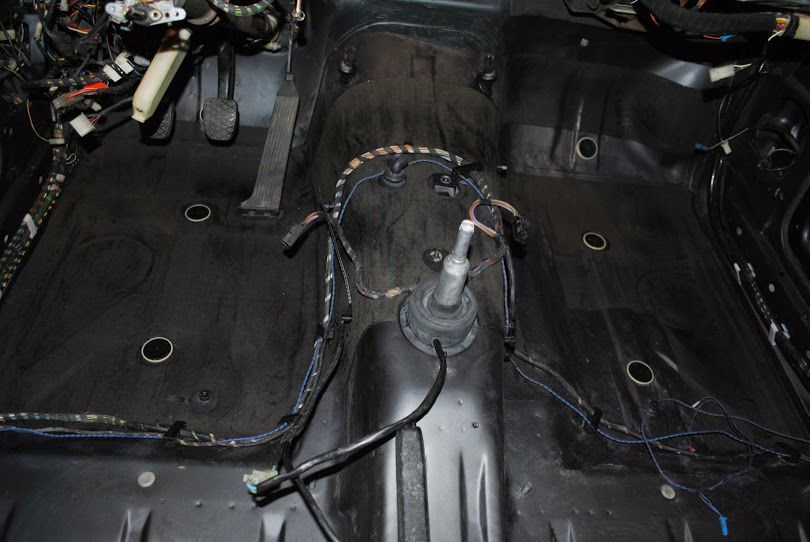

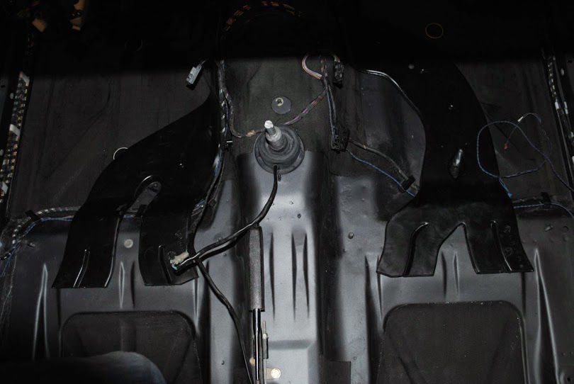

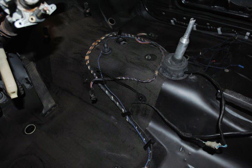

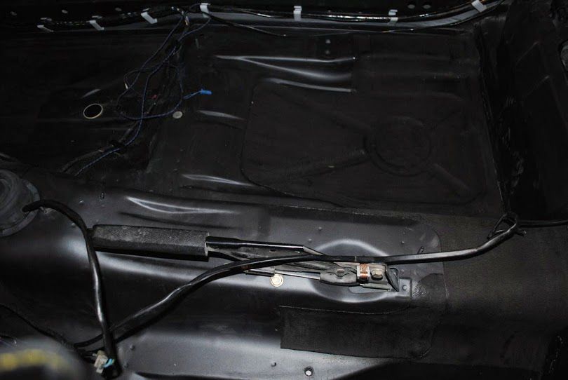

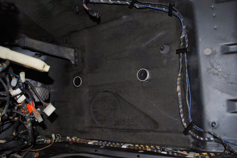

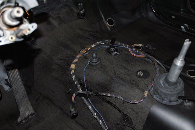

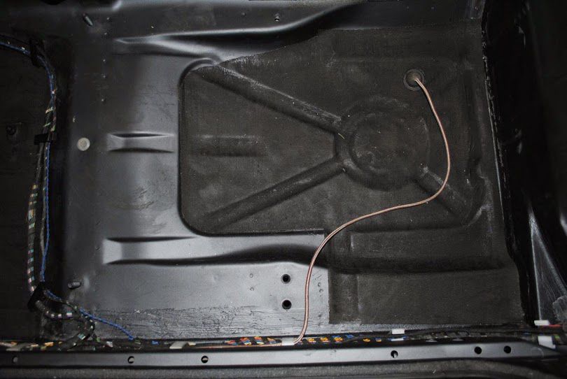

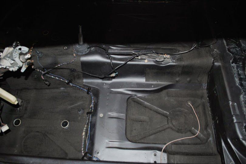

Было немного времени поковыряться в праздничные дни.
Решил начать с салона, т.к. он много места в гараже занимает - а это сейчас критично.
Наклеил оригинальную вибро-изоляцию. Дело бесхитростное. Материал очень легкий в работе. Самое гемморное - сделать выкройки. Для этого лучше всего использовать толстый целлофан.
Кроме того понадобятся ножницы, строительный фен, коронки по дереву, ножик картонный, печатки (потолще обязательно).
Как выяснилось, в оригинале шумка лежит на разных тачках по-разному. Поэтому делал, как в среднем по больнице.
Установил воздохуводу к ногам задних пассажиров. Вообще, они на м не ставились, но у меня ковер с проточками под них...
Проводка еле влезла в туннели и крепеж.
  • М3 1986
