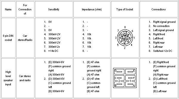

Дим, пришли схему поглядеть. по фото хреново видно.
и фото кишок усилителя.
не стороны дорожек на плате, а со стороны деталей.

« Ответ #1434 : 28 Января 2015, 16:11:32 »
Саныч,
схема стырена с просторов интернета
Погуглю вечером.
Если что, это blaupunkt BQA 80
  • М3 1986
« Ответ #1435 : 28 Января 2015, 16:37:08 »
маркировка соединений у тебя такая же?

« Ответ #1436 : 28 Января 2015, 16:47:09 »
усь такой же.
только разъем 1 большой многопиновый
  • М3 1986
« Ответ #1437 : 28 Января 2015, 16:47:54 »
схема подключения, есть такая у тебя?
« Ответ #1438 : 28 Января 2015, 16:52:01 »
еще
похоже на то, что ты усиленный сигнал подал на вход для слаботочного сигнала...
тогда будет сплошной пердеж - аналогично, когда на советском усилителе подаешь на вход ФОНО сигнал с магнитофона например...

« Ответ #1439 : 28 Января 2015, 17:13:46 »
с той лишь разницей, что в случае, что ты описал, будет громкий стерео-пердеж
А у меня тихий искаженный звук сразу по 4 каналам при подключенном одном.
И перепутать там невозможно. Штеккер 1 общий.

окей. но в технически исправном усилителе сигнал с одного канала не может расходиться по всем четырем каналам.
надо это понимать!

Кстати, интересно, да, почему на 4 расходится. С другой стороны, вполне такое может быть если там хитромудрое микширование для придания звуку объема.

и еще у них массы общие
А вот этого не должно быть. Звук должен идти балансным сигналом. Земли должны быть свои.

« Ответ #1448 : 28 Января 2015, 17:42:43 »
в проводке штатно смотаны 4 провода
Странный метод передачи звука какой-то. Называется "поймай все наводки". Нормальная передача звука это парные витые проводники передающие сигнал в противофазе.
