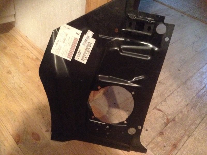

Кто тут пилит кузов в Москве?
Я ищу запчасть под номером 41 21 1 940 064 (железяка, в которую динамик в ногах пассажира вкручивается) и заднюю панель с номером 41 13 8 100 404
железяка, в которую динамик в ногах пассажира вкручивается - имеется новая в наличии если что
Отлично! Как позвонить (в ЛС)?

Купил у Жени эту железяку
Но слева оказалась такая же беда :(
Нужна еще и левая  ???
