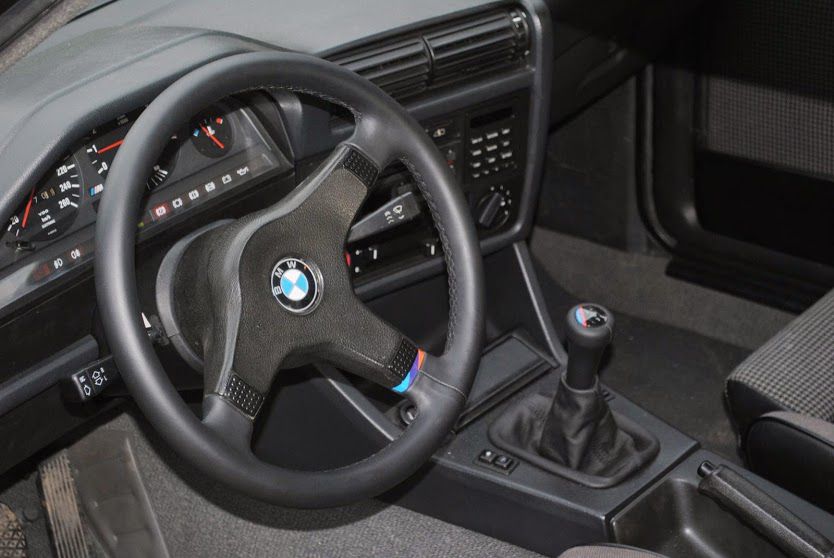

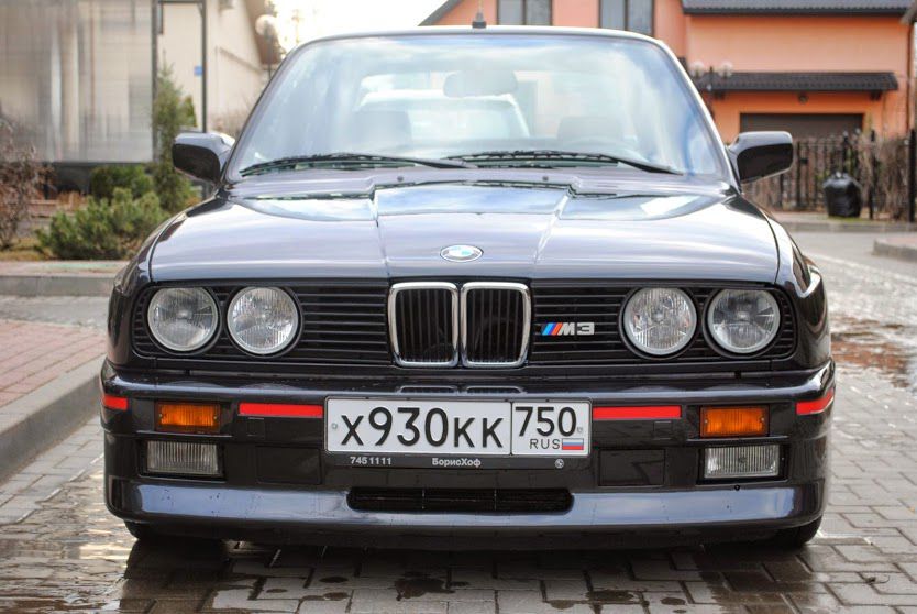

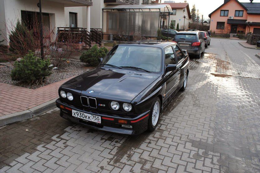

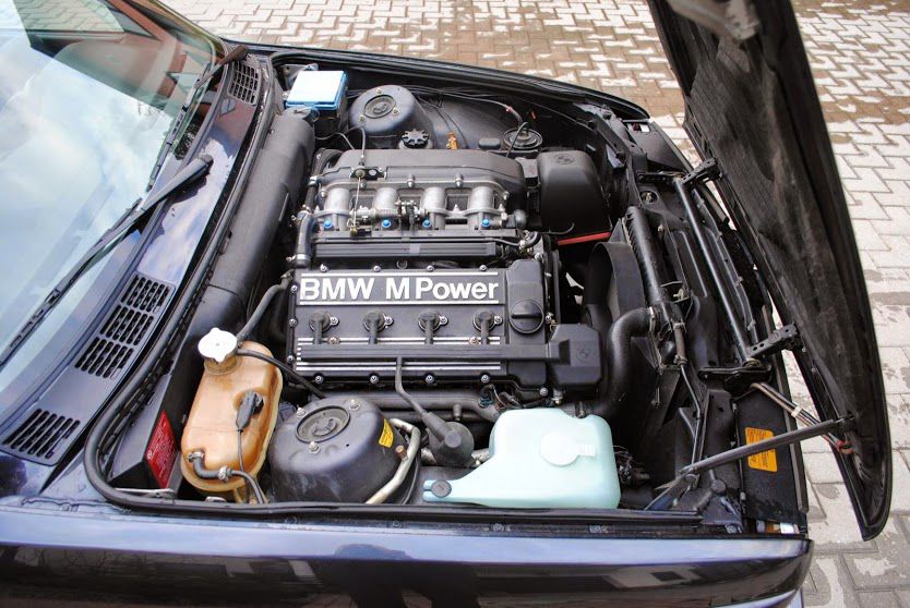

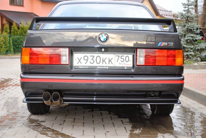

Не смотря на погоду, сегодня состоялся первый полноценный выезд. 70 км. С пробками, с хорошей и плохой дорогой, со мкадом и колдоебинами в Серегиных гаражах.
Тачка очень понравилась. Особенно, на скоростных участках. Кстати, намного комфортнее ехать по городу, чем на М40. Мотор немного эластичнее, тормоза лучше, руль короче и т.п.
В общем, к сезону готов (хотя, т.к я не гонщик - для меня сезон - это когда я вообще из гаража выезжаю)
Выявились косяки:
- Дима Шу-Шу говорит, и я с ним согласен, что мотор чрезмерно колбасится на холостых - дело либо в высоковольтной части зажигания, либо в синхронизации дросселей.
- почему-то на каких-то оборотах трясется ручка КПП, хотя вибрации по кузову, подвеске и агрегатам ноль.
- похоже, тот микро-люфт в рулевом карданчике достаточно ощутим, когда едешь по раздолбанной дороге с мелкими неровностями. Вся хрень в том, что на М - он свой.
Ну и небольшой фотосет.

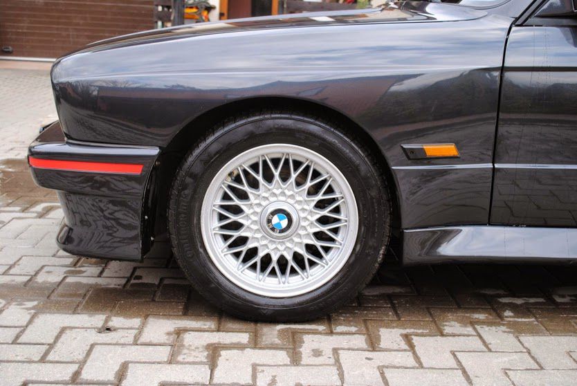

Спасибо!

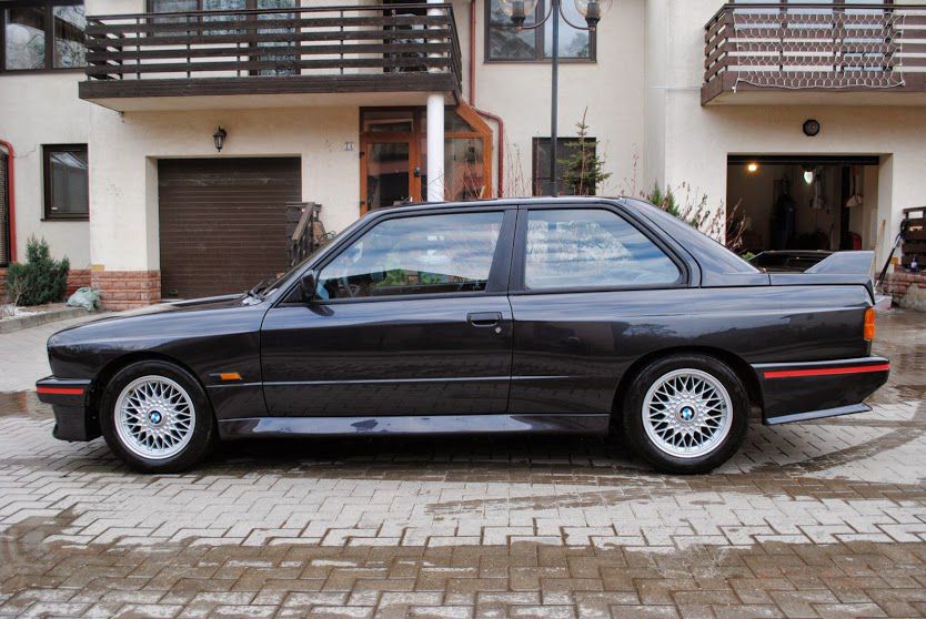

Вопрос к знатокам: у меня колеса передние стоят не по центру арок - смещены назад. На фото ниже это видно. Вопрос: так и должно быть, или косяк? У меня стоят самые обычные задние сайленты рычагов. Должны ли быть эксцентрики??
  • М3 1986
  • Сообщений: 39267
« Ответ #1974 : 18 Апреля 2015, 21:06:43 »
На м3 должны быть эксцентричные сайленты.
