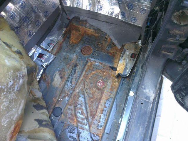

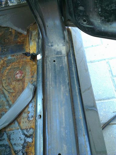

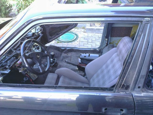

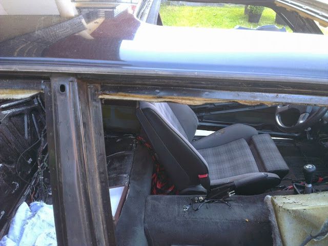

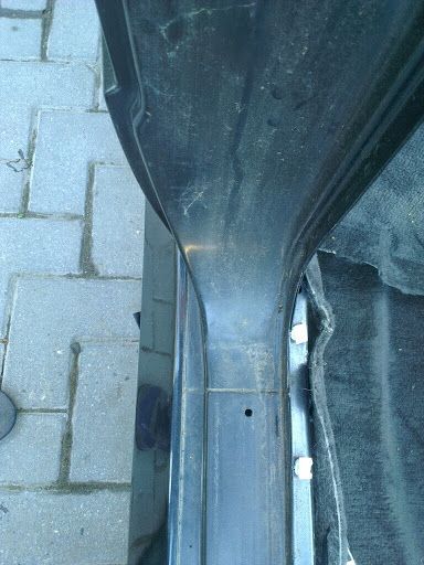

« Ответ #208 : 13 Июля 2014, 18:34:52 »

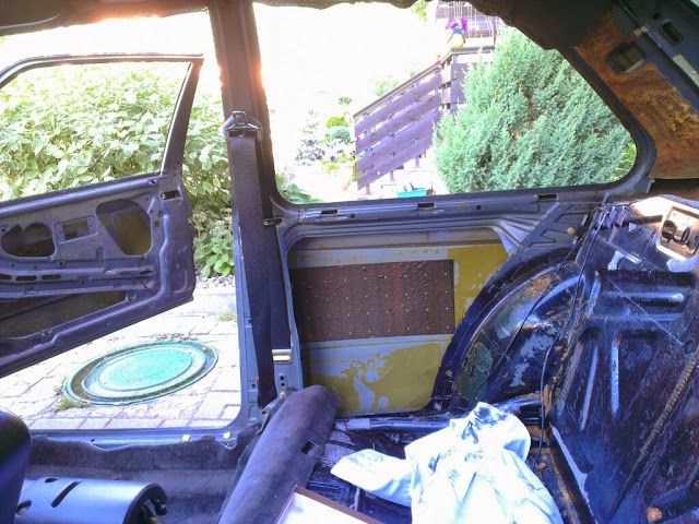

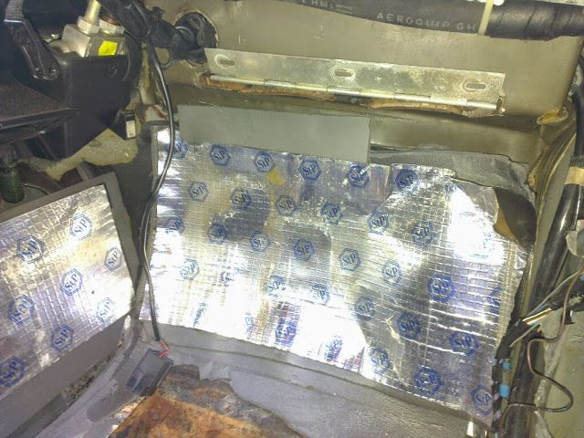

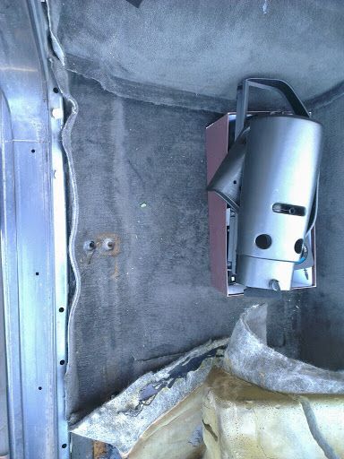

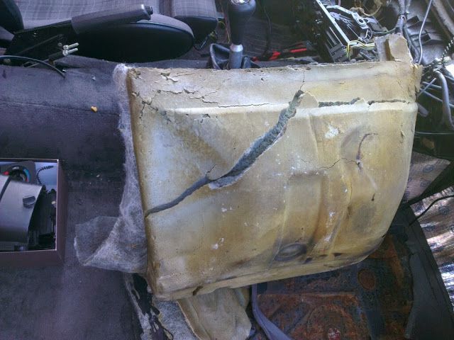

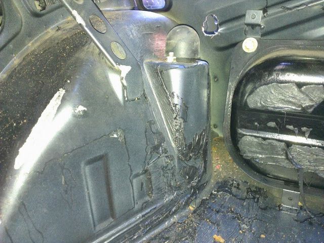

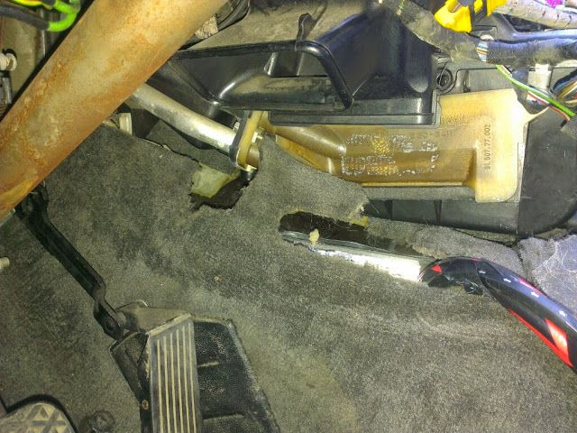

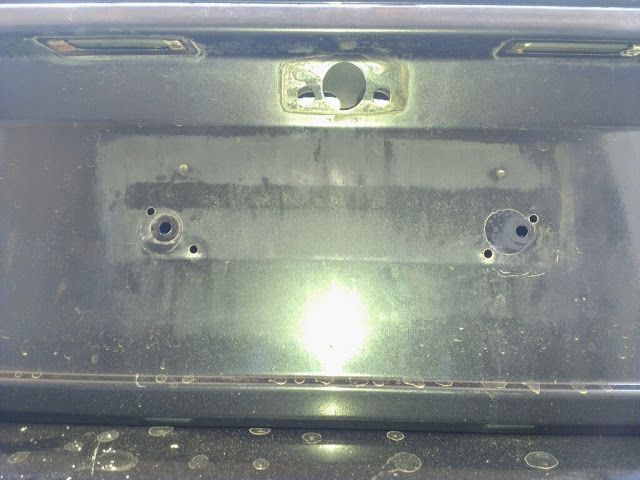

много фоток
Подразобрал слегка, пока жду очередь в покраску ))
Все в остатках говнолина. Буду очищать на неделе
Несколько лишних дырок из-за японского прошлого

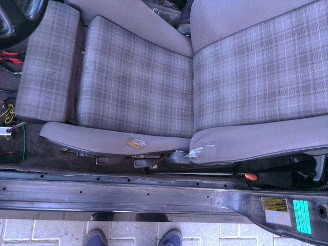

Слегка б.у. сиденье. Продается вместе с правым идеальным. Кому надо - пишите и предлагайте цену
Внутренности
Пороги и ржавый пол
Вроде, все цело

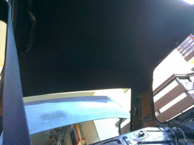

Потолок черный в идеальном состоянии. Главное - не повредить в процессе работ
Потолок снимать не буду. Подверну аккуратно и заклею пленкой внутри.
Ковер изнутри. Уроды.

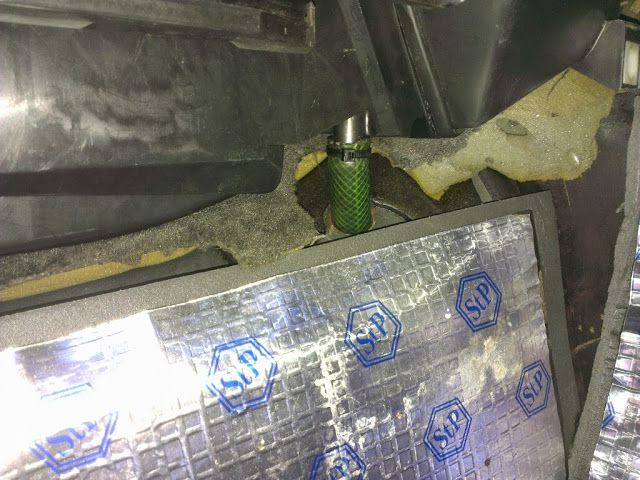

Сток конденсата из кондиционера. В ремонте использовались только оригинальные запчасти

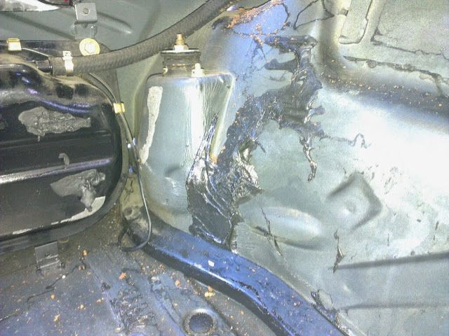

Продолжение говнолина
Рыжий пол. Нашел 2 дырки сантиметровые. Судя по всему, ржавело изнутри
Проемы без коррозии. Даже в разъемах чисто и сухо
Благодаря небольшим доработкам ковра установщикам музыки, теперь он снимается без снятия печки.
Легкий тюнинг места динамика в ногах водителя

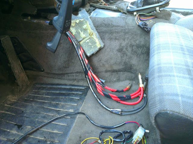

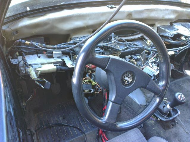

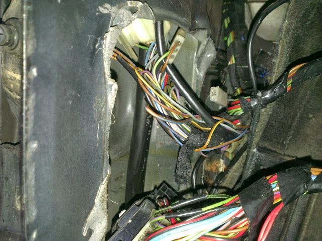

Силовые кабели
Руль момо в идеальном состоянии тоже продается. Звоните прямо сейчас!

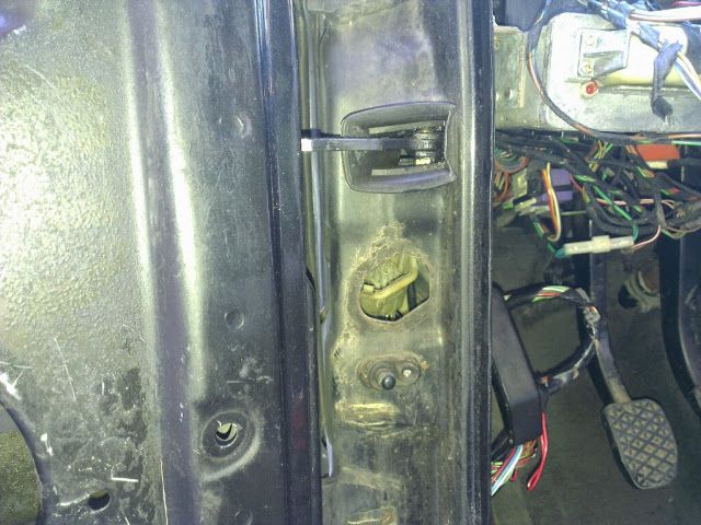

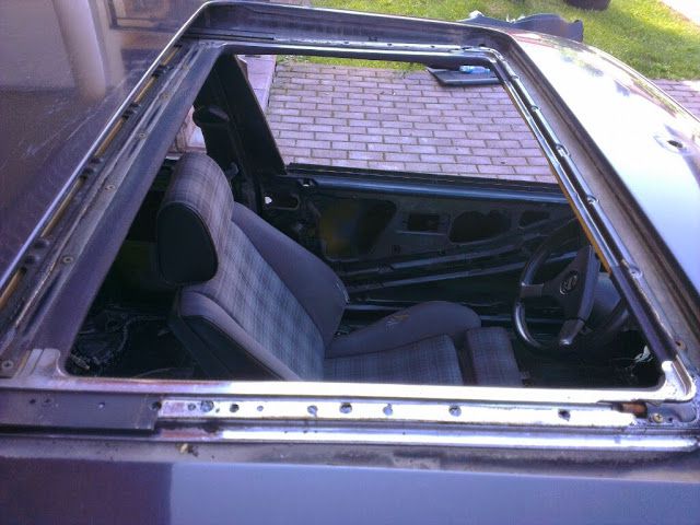

Демонтировал люк. Криминала нет
Короче, работы дохрена.
Ищется железяка под динамик в ногах водителя и ЗАДНЯЯ ПОЛКА САМО ЖЕЛЕЗО. Полка нужна вырезанная с запасом, либо высверленная аккуратно. Буду менять целиком

« Ответ #212 : 13 Июля 2014, 19:00:24 »
и у тебя поворачивается язык сказать на это девственное состояние - ржавый пол??!??!??!???

« Ответ #213 : 13 Июля 2014, 19:02:37 »
Сема, а никто и не говорил про девственное состояние. Я-то знаю, что это

« Ответ #215 : 13 Июля 2014, 20:13:00 »
Ничего страшного/не поправимого я не увидел.
Ты справишься, я не сомневаюсь.
p/s оригинальный доп. бак порадовал.

Дим, снимай накладку под проводе акб, там тоже бывают сюрпризы....
Моторный щит как поживает?
PS Не рановато ты на покраску записался?
Не рановато, с учетом, что запись на агуст. Накладку снимал - там все зашибись. На моторном щите есть трабл в раойне печки справа - оттуда вода и попадала в салон.

Дим, там должен быть слив из под лобоовго проверяй, может забился или частенько там гниет под моторным щитом. в идеале надо проливать  ее искать откуда течет и мазать герметиком.
