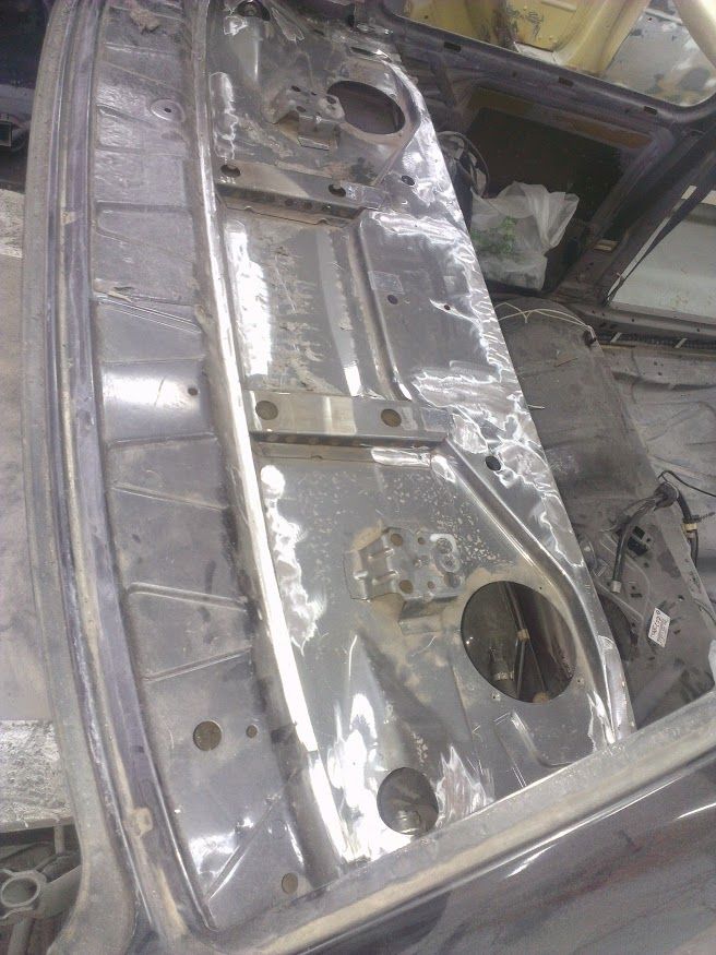

« Ответ #397 : 20 Августа 2014, 09:57:47 »
Период отпусков...
Работы идут весьма неспешно. Заканчивается жестянка.
Можно поздравить с новой полкой:
Тем временем собираю запчасти.
Вопрос к знатокам: на моторной косе есть уплотнительная резинка в месте прохода через моторный щит. Она от времени задубела и рассыпается.
Надо бы ее поменять. В каталоге такой штуки не нашел. На ней указан номер 1 308 915 - VI.
Как ее найти?
  • М3 1986
  • Сообщений: 1775
  • Репутация +64/-12
« Ответ #398 : 20 Августа 2014, 10:31:41 »
Вроде норм сделали поздравляю!
