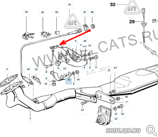

В общем, прошло 9 лет, как я озаботился шумом коробки. На днях получил ответ на мучавший меня вопрос.
От глушителя оторвался кронштейн, которым он крепится к коробке передач.
Вот этот узел:
И внезапно, коробка замолчала. Какие выводы можно сделать? Очевидно, что со временем сдохли (окаменели) сайленд блоки 9 и весь нормальный рабочий шум коробки стал передаваться на глушитель. А тот, в свою очередь, как иерехонская труба, стал шуметь в окружающее пространство. Сейчас коробка ведет себя идеально. Никакой разницы в звуке между нажатой и отпущенной педалью сцепления.
Ура!!! Попутно приношу извинения камраду из Питера, у которого я покупал отличную коробку. Я пять лет плохо про него думал, что он прислал мне негодную деталь. А проблема была совсем не в коробке.

Если будешь покупать новые сайленты для этого кронштейна - бери 4 и не бери втулки. Там изменили систему и теперь сайленты идут с втулками, но запихиваются с двух сторон и зажимаются винтами.

Пффф.. Странно, что не смог найти.
Ну вот оно: 18 21 1 712 091. Я думаю, что между переходами и катовыми/бескатовыми разницы быть не должно.
Да, проверил по кат/бескат - номер один и тот же идет. По поводу переходов посмотри сам. У меня, если чо, ВП
Прям в оригинальном каталоге раздел "система выпуска ОГ". Я смотрел на elcats.ru, Хотя любой другой должен показать то же самое.
