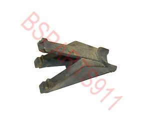

Здравствуйте, у меня купеха первого перехода, стоял м10, прошлый хозяин вставил м40.
Все колхозно и ужасно. Хотя едет резво. По ходу дела дошли руки до радиатора.
К кузову присраны сваркой два уха, к которым болтами мертво прикручен радиатор сверху, снизу вообще ничем не закреплен.
Радиатор у меня такой:
по высоте сот почти 34 см, с пластмассой сверху 36 см, ширина 440 мм.
Соответственно диффузор не могу поставить - крыльчатка вентилятора смещена немного и бьет по диффузору, хочу поставить "как должно быть".
Верхнее крепление - закажу, позиция 6 на прилагаемом фото.
Смещением радиатора влево-вправо подберу центр диффузора относительно центра вентилятора по горизонтали.
А вот как быть с нижними креплениями? Везде читаю, если первый переход - то типа переваривать что-то надо и подрезать, и самих деталей нижнего крепления ни кода не найду, ни визуально как они выглядят, на Екзисте например они даже не продаются, хотя на фото в каталоге присутствуют (поз.14 и 15).
Как быть, разжуйте пожалуйста?
Может где есть почитать?
Или у кого купить/где заказать готовые решения с других авто?

Все правильно, нужны нижние кронштейны. Тут можно найти их номера: bmwcats.com/bmw/catalog/E30/47275/1451+1988+10/graphics/41/41_0148/
И заказать там же, в экзисте или в любом другом магазине.
Можно сколхозить что-нибудь из листового железа. Левая  резиновая ножка радиатора стоит на пластиковой площадке, которая крепится на металл довольно банально, на прямоугольное и круглое отверстия. Можно купить две такие площадки, кронштейны вырезать и согнуть из листа, прикинуть по месту расположение отверстий и сделать их.

На е30 м40 разве не такой же радиатор? Надо сравнить по каталогу. Мне казалось, высота между верхом и ножками у них одинаковая, но бывают высокие, у них металлическая часть торчит дальше вниз между ножками.

дело в том что не могу найти нигде визуально как все должно выглядеть! получается что крепление нижнее держит по бокам радиатор, а сама сетка радиаторная в тропических (высоких) радиаторах уходит вниз??? у них различие только в высоте...

Ну да, именно так. Кроме сетки там, конечно, вниз продолжается и пластик, но ножки на том же уровне.
Размеры радиаторов удобно смотреть по экзисту, на многие неоригиналы есть картинка с подробным чертежом.

У меня радиатор оригинал от м40, Бехр со штампом БМВ, тот который кондиционерный, 44 ширина, 34-36 где-то высота.
А вот фото креплений, которые УЖЕ находятся ПОД радиатором, но пониже намного, укажи, если не сложно, куда будут крепиться заказанные кронштейны?
Тут два левых крепления, один выше, другой ниже.
Тут - тот что ниже.
Тут - тот что повыше, без отверстий.
И здесь отмечено правое крепление, на уровне с левым нижним, на нем установлен резиновый цилиндрик, похожий по описанию на сайлентблок из крепления радиатора.
Мне кажется, что те крепления что закажу, на них станет тропик, высокий радиатор, а мой короткий - все равно будет висеть над ними???
Или я все-же туфту тут толкаю и надо искать отверстия под крепежи (которые собираюсь заказать) где-то по бокам от моего радиатора???

Это, по-моему, крепления под что-то другое.
Железные кронштейны, которые мы рассматривали в каталоге, приварены к "телевизору" (а может и к лонжеронам, точно не помню), и никаких отверстий под них нет. А вот в них уже отверстия под пластиковые хреновины, на которые встают резиновые круглые ножки, которые одеваются на рожки-ножки на пластике радиатора снизу по бокам. Все это происходит где-то на уровне середины лонжеронов. Очень похожие резиновые круглые ножки ставятся и на верхнее крепление радиатора, кстати.
