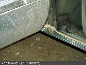

« Ответ #27 : 15 Сентября 2014, 18:29:58 »
Вот это место оказалось очень уязвимым при регулировке двери. Если бы снова пришлось это делать, я бы наклеил в это место малярный скотч, затем жестянку от пивной банки и снова скотч. Само собой кромки дверей и проемы были оклеены малярным скотчем.
Вырезать пластины будет гораздо сложнее чем точить. Если они будут другого размера то будут щели в которые будет забиваться грязь.
Вот это вообще не понятно, честно говоря. В чем проблема вырезать пластину размером с оригинальную? Я вырезал без малейших трудностей толщиной 0.3мм, 0.5мм, 2мм. А как сточить пластину толщиной предположительно 1мм до толщины 0.5мм? Положить на наждачку и шоркать что ли??? Или я неправильно понял?
Да обклеить можно хоть всё, кроме увы самих мест под петлями.
