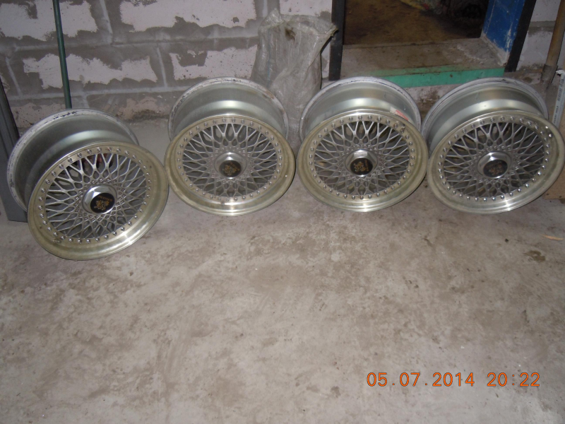

Тапочки для правильной машины. само собой поедут на полировку

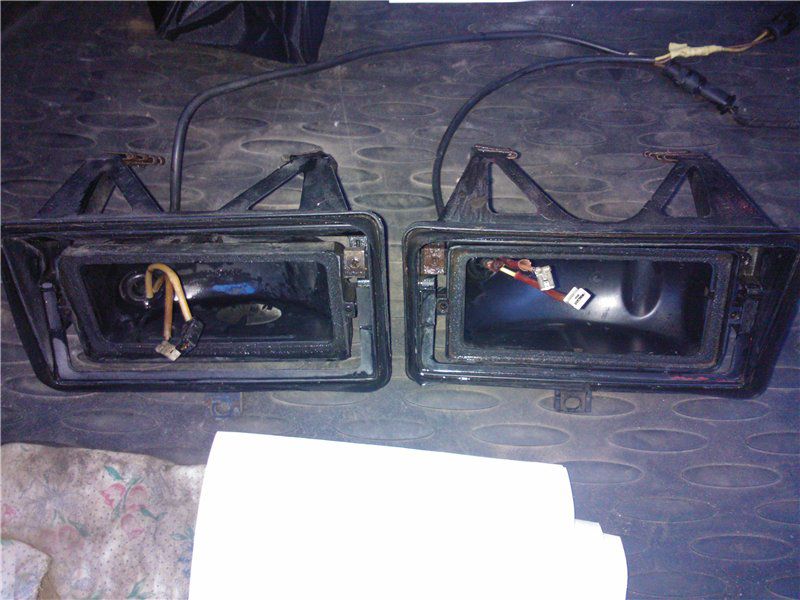

Корпуса ПТФ под косой фартук на ПП куплены у Sergey_E30. фото уже после отмывки, в живую выглядит гораздо достойнее

что за диски? разболтовка?)

« Ответ #31 : 12 Сентября 2014, 15:31:25 »
япония.Weeds Professor сверловка 5х114.3, вылет ЕТ35. составной, разноширокий перед 7J зад 8J.

« Ответ #32 : 12 Сентября 2014, 15:55:37 »
аррр, я знал))  17-е?))

кстати, они относительно легкие. вес одного диска вроде 9 кг

« Ответ #34 : 12 Сентября 2014, 16:33:11 »
Легкие, они же кованные. по ссылке диски похожие, но вроде не они. Сделаю фото и выложу. вечером

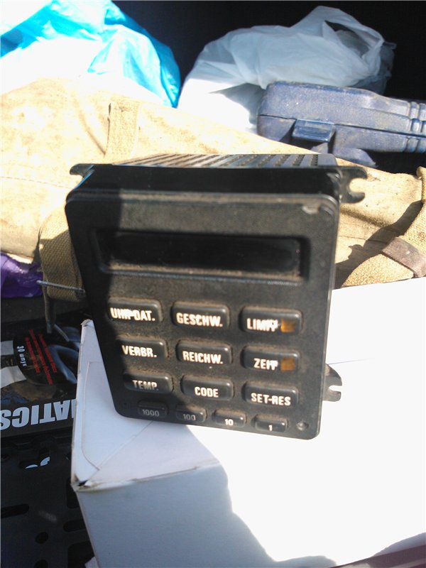

« Ответ #35 : 22 Сентября 2014, 11:25:19 »
Вчера отвернул у одного товарища девайс, проводку пойду снимать позже

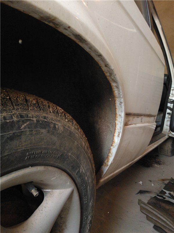

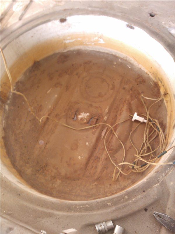

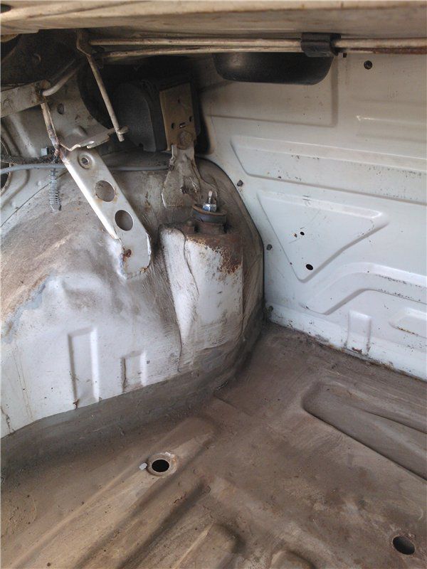

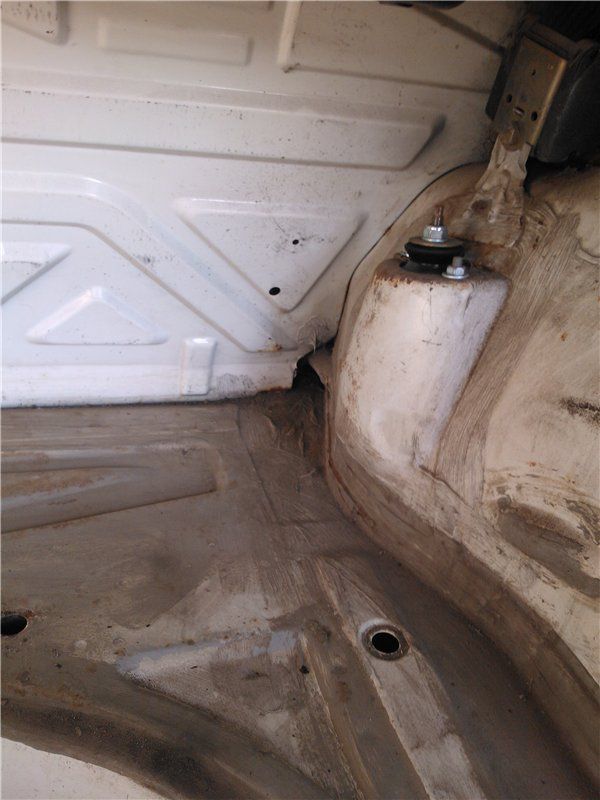

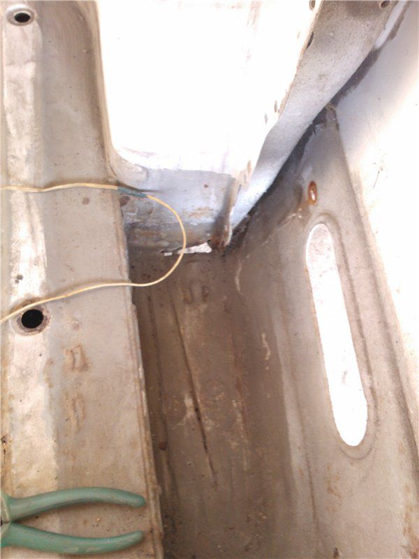

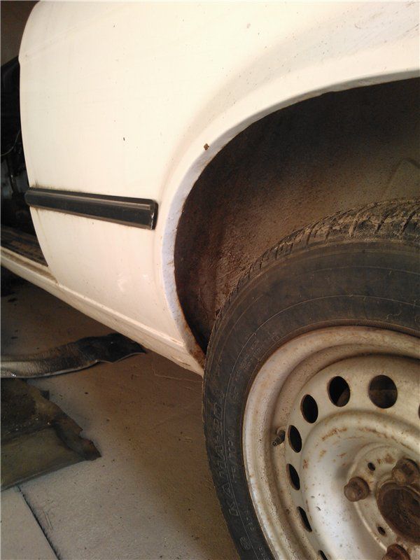

Сделал частичный разбор машинки. не обошлось без жучков и дырок само собой. фото сделал сегодняшних боталий, выложу чуть позже.
собственно вот
немного ржавый задний бампер
Арки левая иправая

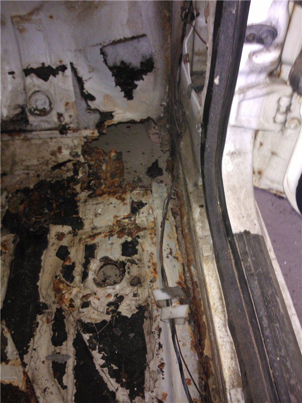

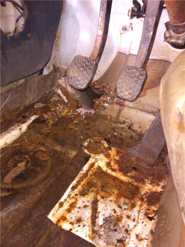

ну и главное. полы с небольшими дырками
слева
справа
под шумкой нашел еще одну мелкую фотки нет
 ну и чуть в багажнике
запаска

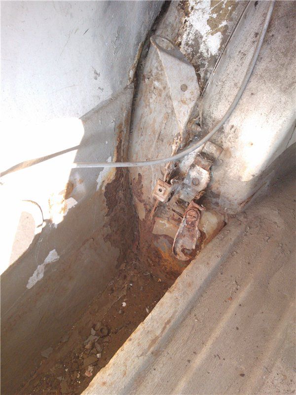

правая ниша по шву под герметиком
слева чисто, нет только ясности как отчистить ржу и парни подскажите что за крепление такое развинченное
ну и главное наверно задние чашки

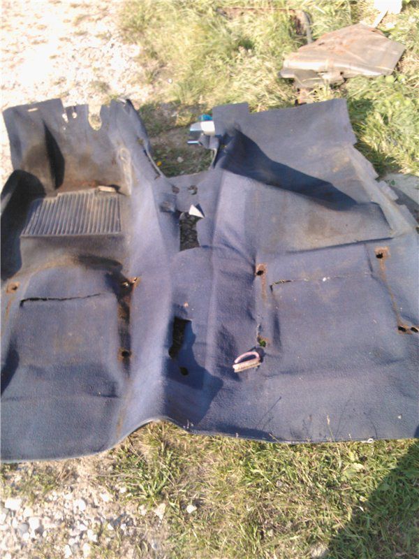

синий ковер. подлежит химчистке и стирке

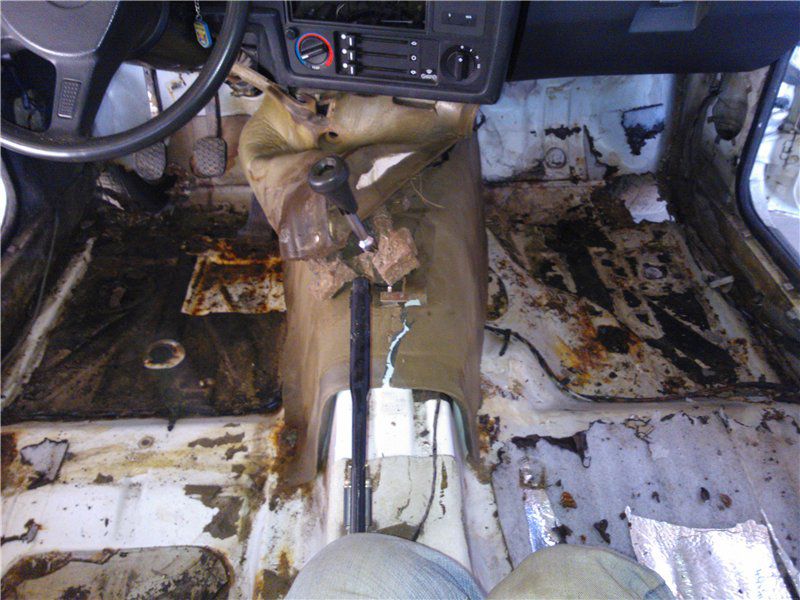

ну вот пока вроде все. везде где будет возможно залезу металлической щеткой, где нет придется чем то удалять ржу.
Кто чем пользуется поделитесь.
Парни еще вопрос, шумка или хер пойми как называется так что под ковром все не какая. рваная, мокрая и тд и тп. короче выкинул, новую реально купить за разумные деньги или купить достойную бу. реально ли найти бу?

« Ответ #37 : 28 Сентября 2014, 20:34:37 »
крпеленеия домкрата штатного это у тебя
по жизни с БМВ
  • Сообщений: 7376
  • Репутация +898/-859
  • Локация: царицын
« Ответ #38 : 28 Сентября 2014, 20:36:07 »
ржу ксилотой травить по старинке ), ну и варить варить и еще раз варить )))))))))))))

« Ответ #39 : 28 Сентября 2014, 21:56:45 »
Так Ром какую кислоту брать? Или преобразователь ржи с цинком? И кислоту как потом нейтрализовывать? Сварки не много, на выходной дел. Далее фотки по мере продвижения.

« Ответ #41 : 28 Сентября 2014, 22:38:11 »
преобразователь простой ))) потом тряпочкой с растворителем смываешь,либо механическим способом-карщётка в помощь))

« Ответ #42 : 28 Сентября 2014, 22:44:02 »
Цинкарем ее!и кравцовкой с энтузиазмом;)

« Ответ #43 : 28 Сентября 2014, 22:49:37 »
но главное сильно не втягиваться))) а то увлекательная фигня))))

« Ответ #44 : 28 Сентября 2014, 22:50:01 »
А лучше отпескоструить.

« Ответ #45 : 29 Сентября 2014, 08:56:03 »
ща поеду к маляру уточню как он делает. Чистить ржу щеткой изначально все равно буду.
А вот с пескоструем у нас сложно в городе да и не так много ржи, металической щеткой все вычистить не проблема. просто именно ржу хотел вытравить.
Вариантов два или брать цинкарь или тупо искать ортофосфорную кислоту и травить. а краску думаю вообще феном стоительным отогреть и счистить. машинкой хорошо, но говнища будет вагон.

« Ответ #49 : 29 Сентября 2014, 17:06:58 »
Металлическая щётка это фигня не убирает она ржу если только поверхнустную,надо брать или лепестковый диск на болгарку или на дрель или ещё есть на дрель шарожки металличсекие ими хорошо в сложных местах, а так конечно лучше пескоструя ничего нету.
