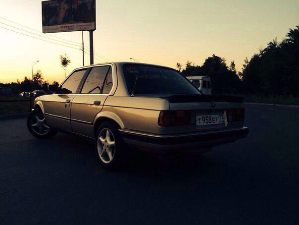

Доброго времени суток, БЭХаводы! ))
Недавно стал обладателем вот этой тридцаточки 85 года выпуска! ))
https://www.e30club.ru/forum/index.php/topic,125210.0.html
BMW 323i E30 M20b23
Мне досталась машинка с хорошим кузовом, живым ЛКП и полным электропакетом ))
Но ушатанной ходовкой.

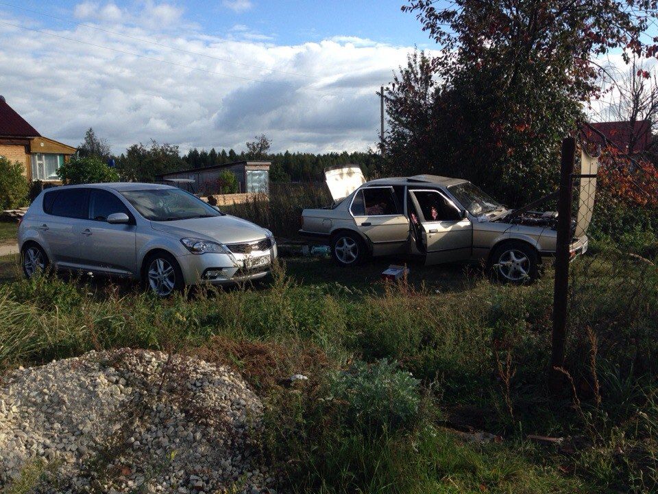

Но это не самое страшное. Я решил после покупки прокатиться на дачу за 200 км от дома, благо с другом в сопровождении поехал. Думал доеду до туда, а там будем с ней возиться, хрен там. она благополучно проехала 180 км, и за 20 км встала...
Оказалось что перегрел движок, хотя всю дорогу следил за температурой, она не поднималась выше первой отметки правее центральной, но это температура ОЖ... Оказалось, что разогретое масло, которое уходит с неимоверной скоростью попадает в ОЖ и из-за этого она выкипает, плюс само масло почти всё ушло.... В итоге дотащили машинку 20 км на тросу и на следующий день ей занялись, разобрали всю систему охлаждения, всё почистили, залили водички, поменяли масло и попробовали завести... Сразу было видно что масло попадает в расширительный... Диагноз - перебор гбц, надеюсь что без блока...
Одноклубники - нужен совет.
При перегреве двигателя поверхность ГБЦ идёт волнами? Обязательно ли делать опрессовку? Можно ли обойтись перебором головы, или блок тоже необходимо снимать?
п.с. Прошу сильно не журить, во внутренних агрегатах авто не силен, только учусь...))
