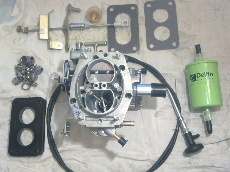

Ну если ты ставишь карб от жиги, на карбюраторный коллектор от М10, то тебе сначало нужен переходник, чтоб его установить. Далее, т.к у тебя нету механического топл. насоса, а есть электрический, то пускай подачу топлива прямо на карбюратор. На счет обратки - тоже к карбу подсоединяй.
Вот жиговский карб
Выход снизу справа, который пошире - подача. Тот который по диагонале вниз - обратка.
Так же надо подсоединить вакумную трубку от трамблера. и пустить "+" на регулятор (справа, большой по центру)
Ну в общем как-то так. А еще лучше, скидывай фотки своего подкапотного, карба и коллектора. Тут тебе люди подскажут, что, куда, зачем и почему)))
Возможно что-то забыл, т.к занимался всеми этими экспериментами с карбами лет 4-5 назад.
