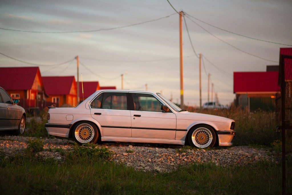

    Вот тут у меня такие же диски, как у тебя
    ET20 и резина 205 45 16. И еще проставки стоят 13 мм! Без проставок диски стоят узко и не красиво.

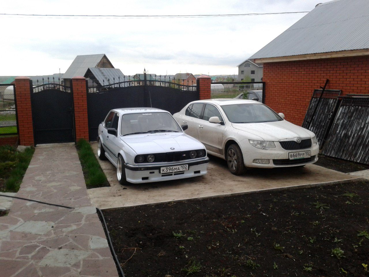

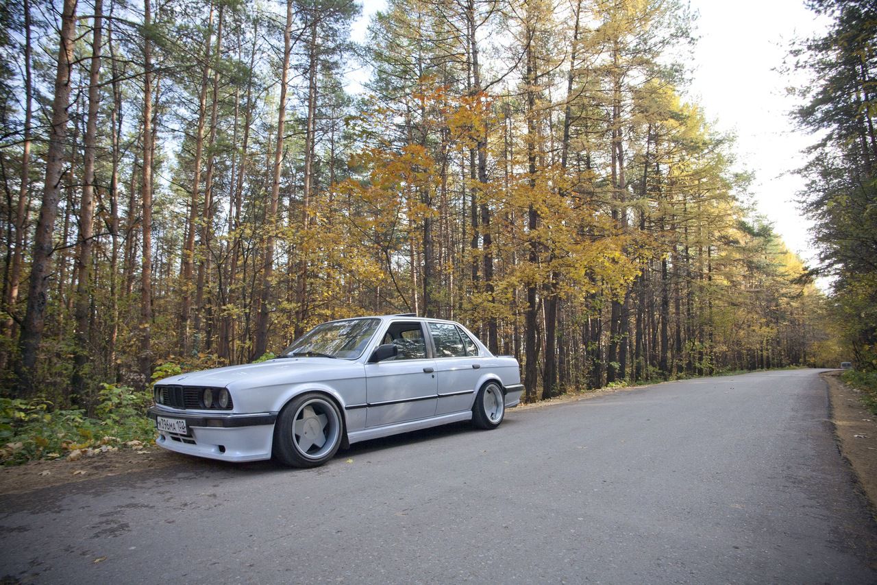

    Тут такая же резина и ЕТ15 с проставками 7 мм.
    Тоже не задевает. Но на нетронутых арках задевало бы. Задние арки прокатаны простой битой (заснул между аркой и колесом и покатал машину туда-сюда. На передних арках кромка завернута внутрь. Аккуратно резиновым молоточком. Делалось это все уже после покраски. Краска не лопнуло. Все ок. Опускал ниже, не задевало.
    Пока не раскатаешь арки, будет задевать. Даже на джипе.

    ответил в лс) какое занижение на фото?))
