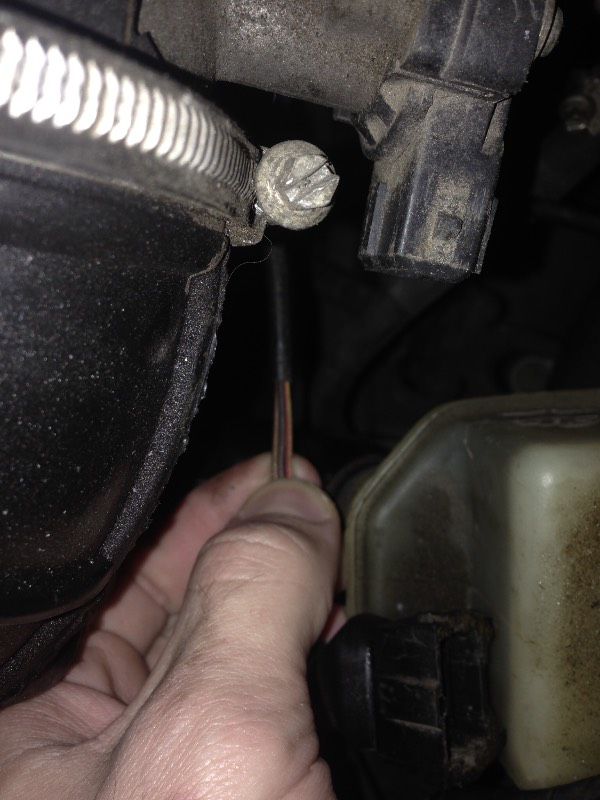

сегодня
 посмотрел провода на дроселе, сиреневый, сиреневый с синей полосой,
красный с желтой полосой. вроде так. кто может сравнить со своей?
Могу ошибаться, но кажется что не такие

« Ответ #30 : 26 Ноября 2014, 19:27:31 »
сегодня
Смогу завтра утром глянуть! Самому теперь интересно, это на датчик дпдз?

« Ответ #31 : 26 Ноября 2014, 19:37:01 »
В общем вот так у меня)
  • 3.. 2двери
  • Сообщений: 4096
  • Репутация +102/-35
« Ответ #32 : 26 Ноября 2014, 19:42:05 »
Красный с коричневой полосой, коричневый и черный.
это как раз правильные цвета
  • Сообщений: 4096
« Ответ #33 : 26 Ноября 2014, 19:44:52 »
Скорее всего с распредвалом перепутано. Поменяй их местами и пробуй
  • Сообщений: 4096
« Ответ #34 : 26 Ноября 2014, 19:46:35 »
Хотя может и с рхх. Короче одно из двух 100%

« Ответ #35 : 26 Ноября 2014, 19:49:02 »
Но если у меня правильно, то почему у меня такая же проблема? Один в один..
  • 3.. 2двери
  • Сообщений: 4096
« Ответ #36 : 26 Ноября 2014, 19:50:48 »
у тебя може рхх с распредвалом перепутаны или вообще там такойже тройной на уровень масла в поддоне
