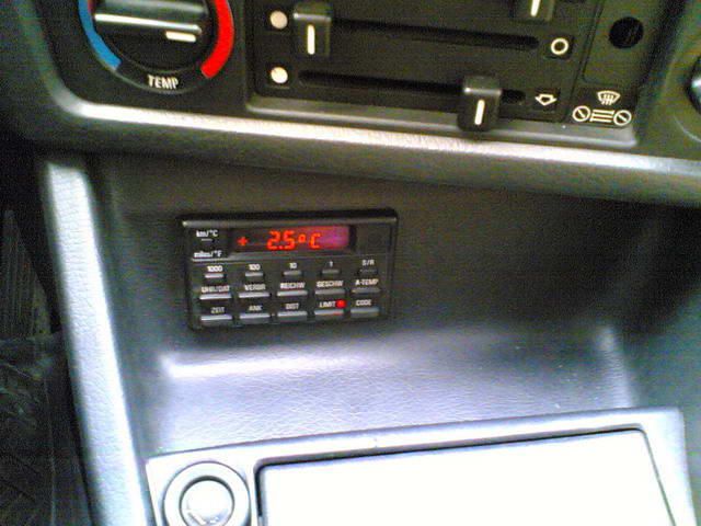

    а вот и фотки....
    домкратили колесо, чтоб понять работает ли показатель средней скорости.............. работает
    фоты как стоит и работает сделаем послеполной интеграции компа в торпеду

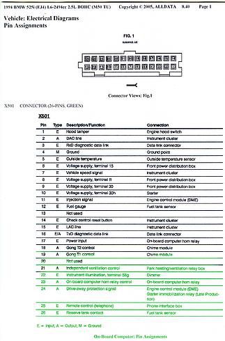

    « Ответ #38 : 15 Января 2008, 11:32:07 »
    Вот.
    Может поможет чем...
    Кстати, а он намного не влезает в штатное место?
    Спасибо!!! Распиновка разьема БК - очень помогло!!!!

    Привет всем!!! Вчера закончил все работы! Вроде нормально все работает.
    Так как у меня нет фотоаппарата и поломаный комп (дома), фотографии будут в выходные мож в понедельник.
    Так же выложу все схемы, которыми руководствовались при установке.
    Отчет будет не очень подробным так как при установке БК забыли фотоаппарат, а разбирать все заново геморно.
    По ходу если у кого будут вопросы - задавайте! Ждем фоток)))

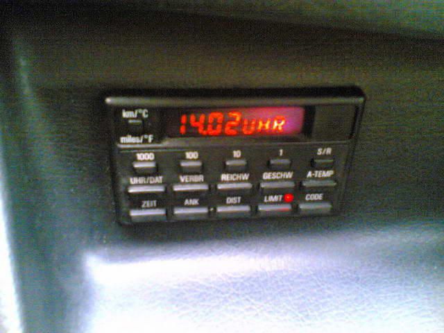

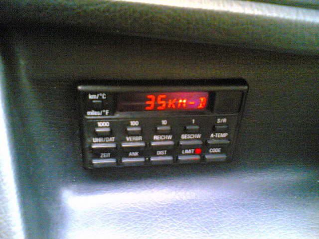

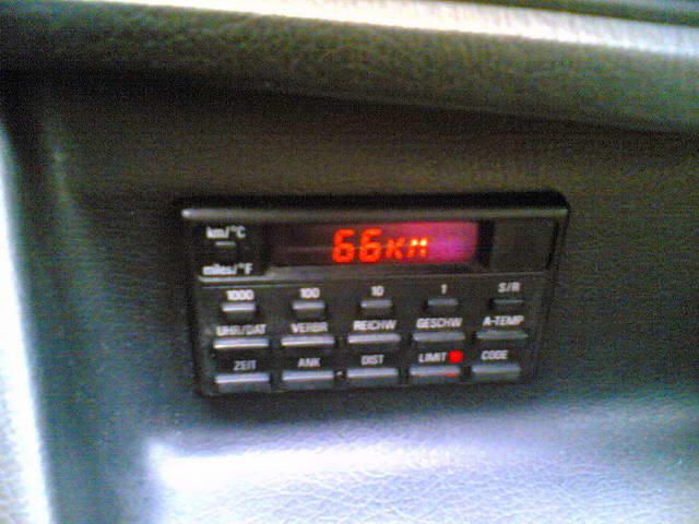

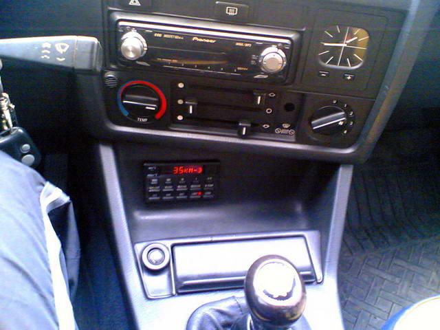

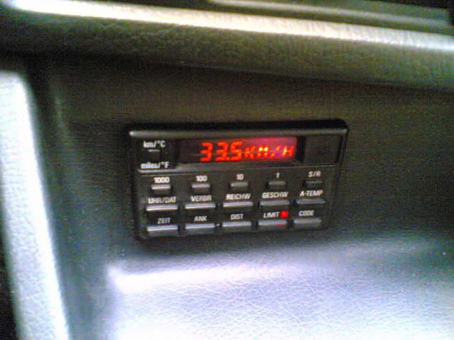

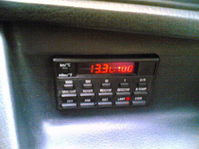

    « Ответ #43 : 21 Января 2008, 22:58:19 »
    Вот наконец все закончил!!!
    Долгожданные фото!!!

    « Ответ #44 : 22 Января 2008, 00:54:59 »
    Респект!!!!
    А он встал бы вместо одного дефлектора?
    Летайте самолетами BMW
     Серенький Touring с мотором 2 литра
    Valentin318i
    « Ответ #45 : 22 Января 2008, 10:24:42 »
    Респект!!!!
    А он встал бы вместо одного дефлектора?[/quot]
    Встанет!!! Только резать воздуховод надо (я отказался от такого колхоза)))))))!
    • Сообщений: 3240
    • Репутация +158/-122
    « Ответ #46 : 22 Января 2008, 11:02:22 »
    насколько точно показывает количество топлива в баке и т.д.?
