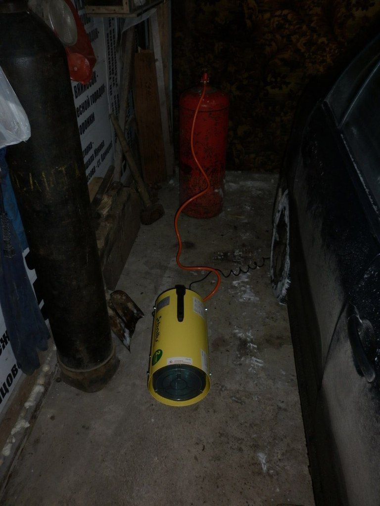

Либо брать газовую пушку
и думать после этого откуда взять кислороду и что делать с влажностью )
если твой гараж герметичный, то стоит задуматься о подаче кислорода, ну или на крайний случай заколхозить дополнительный подвод уличного воздуха. А что с влажностью? Какие - то повышенные требования?
Да требований то никаких, просто если не каждый день приезжать то очень с потолка капать начинает...
а капает почему? потолок дырявый или конденсат?

Я год отапливался пушкой и конденсата было оооочень много, может быть газ плохой конечно...
