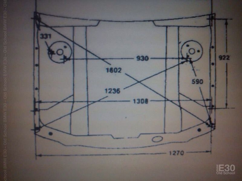

Дай помогу такому милому созданию)))
 На тебе картинку с размерами)

Вари сразу усилители от кабрика
 Но только после выставления размеров)

эти усилители не помогают! если на гнилом авто не стоит распорка.Потому что если уходит стакан он гнёт брызговик и боковую жоскость.Вывод-он как припарка мёртвому.А вот если сверху добавить распорку вот тогда толк в этих косынках появляется.
