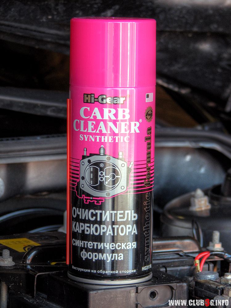

не слушай его ! не нужно так чистить карб пипец ему настанет! просто разбери промой в керосине.
керосин мало что отмоет, ибо если заниматься мойкой и чисткой карба(при том что он снят с авто), то ацетон это как нельзя лучше.
Я на протяжении 10 лет использую эту жижу(2 раза в год), не снимая с авто, лью прямо с аэрозоля, ни каких поломок,ни каких пересохших прокладок, и разных ужасных историй.
  инструкция по использованию на обороте.
