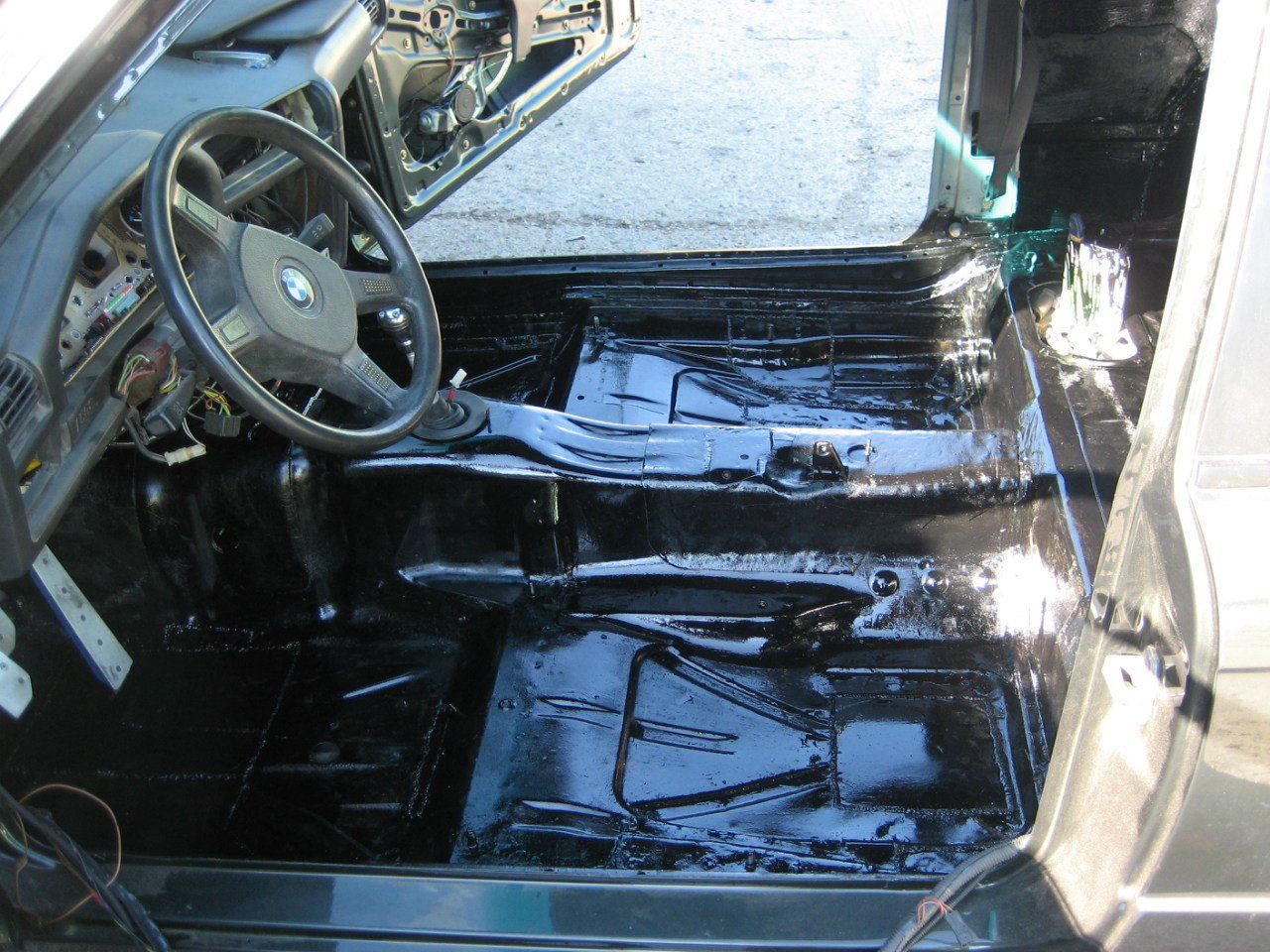

герметик боди каторый ты используешь становится как камень когда высает и ломается ((((
Антрикор тоже хрень у них
« Последнее редактирование: 28 Июня 2012, 15:26:13 от Viktor_K
  • Сообщений: 1169
  • Репутация +95/-101
  • Локация: СПб центр
  • Возраст:681
« Ответ #556 : 28 Июня 2012, 15:53:05 »
я вот хочу попробовать водорастворимым антикором как писали в одной статье - если попадает вода то она его подплавляет и он затекает во все микротрещины, в отличие от мастики которая трескается и под ней плодится ржа.

« Ответ #557 : 28 Июня 2012, 16:02:48 »
ну слушай. 2 года назад мастичил кое где, щас счищал. ну да потверже чем родной. но не как мел, эластичность есть.
 антикор...не видел антикора который не высыхает. этот все же сохраняет эластичность некоторую.
а ты какиеми пользуешься?
была идея силиконовым герметиком промазать все. но таких объемов что нужно нифига не бюджетно выходит

« Ответ #558 : 28 Июня 2012, 16:21:13 »
Герметиками пользуюсь Новол или К-систем они когда высыхает становится как резина плотная и гибкая

« Ответ #559 : 28 Июня 2012, 22:36:14 »
ну вот как раз новол герметик, высыхает и трескается.
ладно посмотрим. нареканий к боди пока не было.

« Ответ #568 : 03 Июля 2012, 15:15:44 »
небыло жучка даже до вибропласта, а потом через три зимы появилось - это именно от этого и появилось. т.е. под выбропластом образуется кондинсат, который не может испариться, поэтому он ищет себе выход на ружу путем окисления металла = появлению ржи, часто сквозной. когда я говорю что НЕЛЬЗЯ самостоятельно клеить на металл такое гавно, меня никто не слушает. теперь у нас в городе половина вазиков с "шумкой" - насквозб гнилые. завод наврено знает лучше по этому поводу, и он сделал все, что было необходимо. имхо.
Вар, не клей ничего поверх этого всего.... оч прошу...
и, еще такой вопрос. ты обработал кислотным (фосфатрующим) грунтом перед нанесением мастики? (или как называется эта хрень черная)

« Ответ #569 : 03 Июля 2012, 15:21:59 »
+1 под шумкой уже не раз видел подобное. чем обусловлено не могу сказать но то что под ней все было рыжее - факт.

я могу обосновать. проблема в неправилььной наклейке. этот битум (клейкая сторона) доложна быть раскалена до той температуры, при которой влага выпарится при нанесении на поверхность (обратите внимание, как "приклеена" заводская обесшумка на пол. она туда "залита"). плюс обработка основы, куда наносится обесшуливающий материал. далее это все должно прокатываться ТЯЖЕЛЫМ роликом (не пластикомым!!!, а железным, с усилием, ибо там температура мужская должна быть), дабы выгнать ВЕСЬ воздух между поверхностью и вибропластом. там то и образуется вся эта какашка, которая вылазиит на ружу... в общем это так приблизительно в двух словах.
  • BMW e36 m50b25 sedan
раз-ве-сов-ка!
  • Сообщений: 7877
  • Репутация +927/-379
« Ответ #572 : 03 Июля 2012, 15:37:25 »
дак а нельзя как вариант просто делать это в сухом помещении нагрев строительным феном соединяемые детали ?

« Ответ #573 : 03 Июля 2012, 15:56:27 »
не, проклеено у меня правильно было, под вибропластом ни малейшей ржи, а там где его небыло, там ржа. так что все норм.
пол варить швом... кузов абсолютно весь точками контактной сваркой. не вижу смысла в проварке пола абсолютно. только силовые. делать из кузова каркас тоже не правильно. от среднего удара пойдет метал рваться. мне это не нужно.
обрабатывал сначала ортофосфорной. потом протирал остатки, сушил феном, кислота оставалась, так как поверхность покрывалась белым налетом. протирал еще раз, наносил грунт антикорозионный. коричневый который. потом в местах стыков/швов боди герметик. и потом поверх мастику.

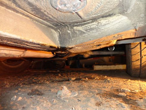

« Ответ #574 : 06 Июля 2012, 00:49:51 »
давно не писал да?  :D
процесс идет, не такими быстрыми темпами как хочется но идет.
стакан обварен еще в позапрошлом году, когда была замечена ржа в районе шва, обмазано герметиком боди и все. за 2 года ржа не прогрессировала, обновляем антикор)
начал подгнивать карман, ну оно и понятно, лезет то место которое подвержено больше всего пескострую от колес.
расшитая арка)
ремонт заднего столба, когда то оторвало почти плоскость куда упирается опора, заварили ее нашлепкой и кривымими руками. пришлось вырезать верхнюю часть и восстанавливать
Вскрывал пороги в районе поддомкратников, ремонтировал усилители и усиливал
Сегодня дошаманил подкапотное)))) осталось облить грунтом и покрасить.
На сегодня все, пиво согревается, а это непорядок))))))
« Последнее редактирование: 06 Июля 2012, 01:04:36 от WARSTEINER
