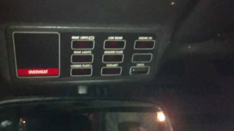

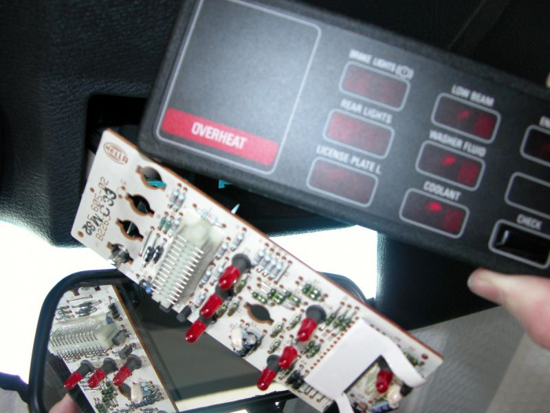

Такая температура в автомобиле, по-моему, есть только на катализаторе. Вероятно, термодатчик прилеплен (вкручен?) на выхлоп, при перегреве катализатора должно говниться и мешать ехать. Судя по ЕТК, это фишка для Японии. Тачка не с правым рулем? :) На потолочном БСК, вроде, в таком исполнении есть какая-то дополнительная индикация в прямоугольном поле слева от основных лампочек, типа "ОВЕРХЕАТ!!11" - вероятно, она работает как раз от этого реле.
А куда идут провода от реле?
+1
думаю это именно оно и есть. Контроль перегрева катализатора в системе БСК. Эта опция была доступна только для рынка Японии.

Все-таки я думаю, что это именно реле контроля перегрева катализатора.
