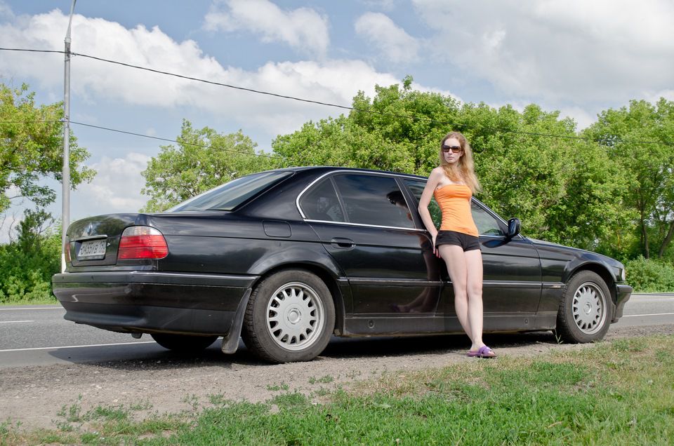

Пока новых проблем не выявлено ) Прописал ключ, катаемся. Снес об бордюр передний бампер судя по всему он был деланый, потому не выдержал. До этого где-то словил камень и туманка разбилась. Бампер у меня теперь модный на стяжках.
Посмотрел цены, можно купить другой салон с европейки за 30 примерно, еще за 5 продают кожаную торпеду. короче будет желание заморочусь поменяю все уставшие зч на другие )
Очень много ездили на дальняк, для этого авто просто супер, пожалуй комфортнее икса за счет более мягкой подвески, но из минусов ниже. Рулится однозначно лучше икса.
Однозначно е38 это офигительнное авто за этот бюджет!

И тапки смени, что то эти не айс .

Я сменил ) купил второй комплект таких же на последних фото вино что резина пониже. Е38 это очень комфортный авто, потому он должен быть на стоковых маленьких колесах чтоб плыть по дороге как диван.
