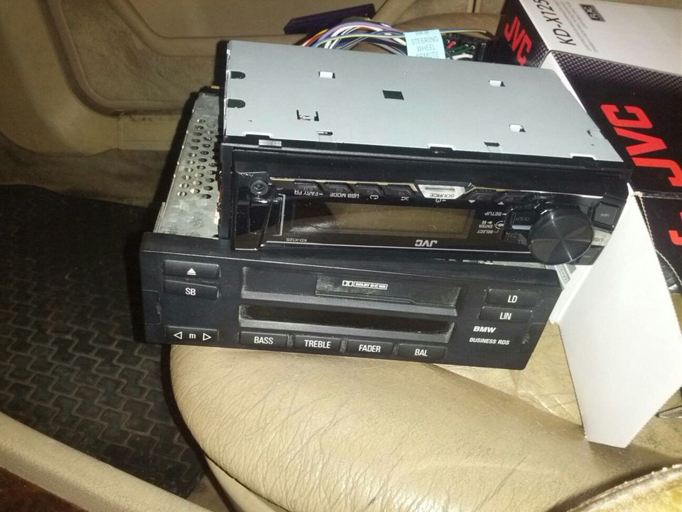

Итак, на нг купил себе магнитоллу JVC, альпайн стал сильно дороже, решил потому попробовать JVC.
Задолбало слушать радио )

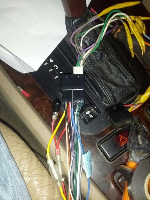

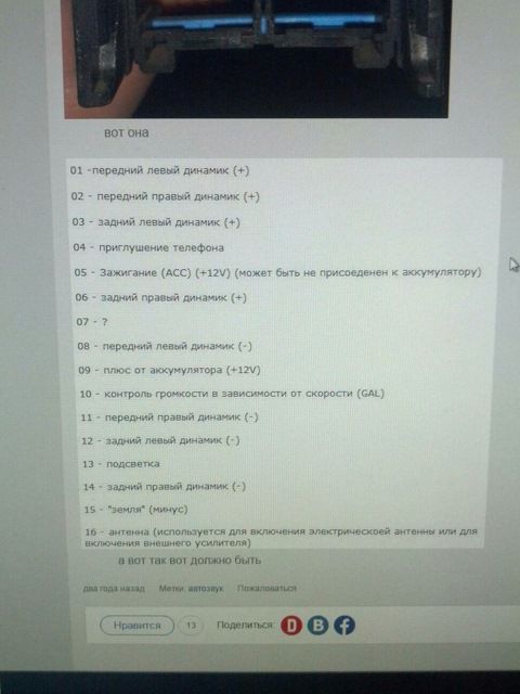

Сегодня дошли руки поставить, сгонял в русь купил ответную часть фишек евро разъема, но по ошибки взял папу, а надо было маму. ну ничего оказалось что старая проводка от е30 содержала на себе нужные 2 разъема, отрезал их разматал остатки изоленты, это было самое сложное, кстати. Дальше на концы надел контакты плоские они по диаметру идеально входят в круглые контакты, получается хенд мейд распиновка.
Распиновку взял тут на драйве

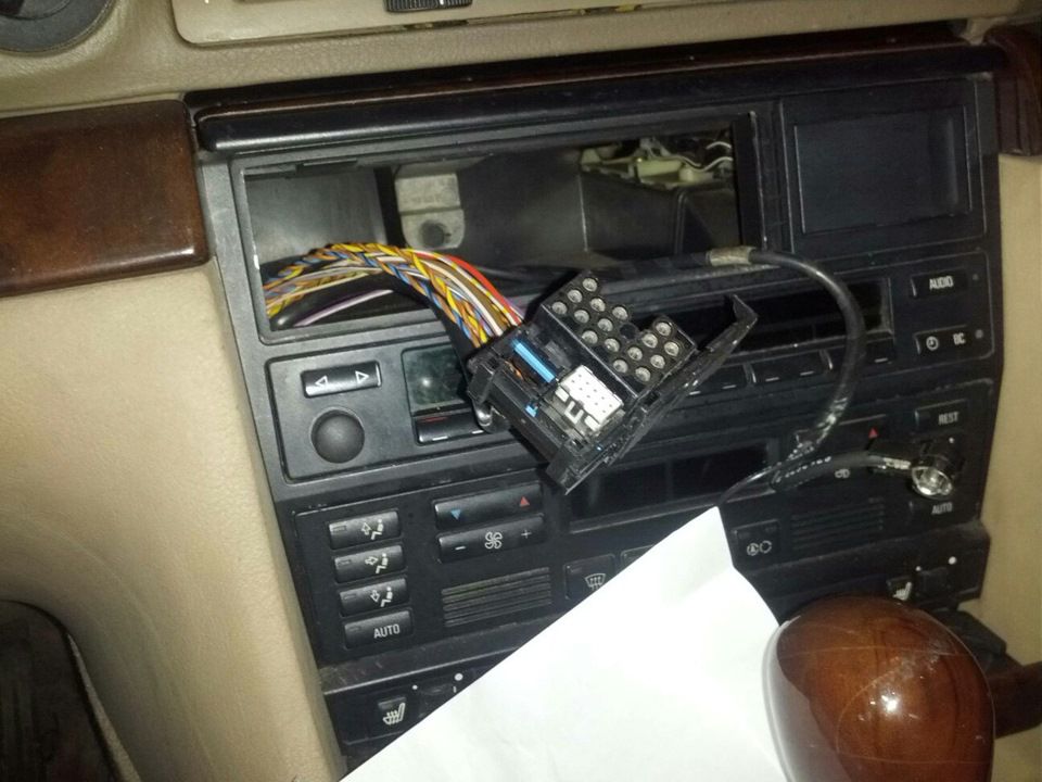

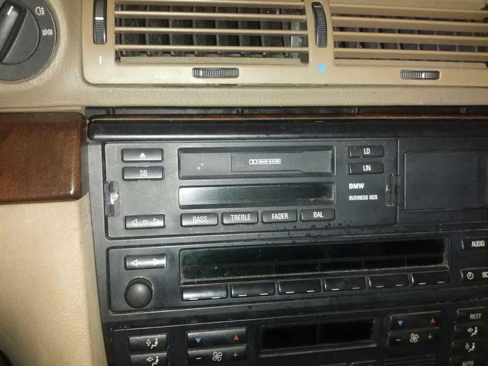

Снял штатную магнитоллу, очень много времени убил на вытаскивание ее, а оказалось надо было ее шевелить и дергать в итоге она выходит.
Убераем боковые заглушки, и откручиваем 2 торкса.
Вот он разъем, а переходника не было, ну ничего, сделаем сами )
Старая и новая
Вот такие разъемчики
А это контакты которые я купил и нахлабучил на каждый провод, встают идеально
Собираем разъем по распиновке
Все работает!
