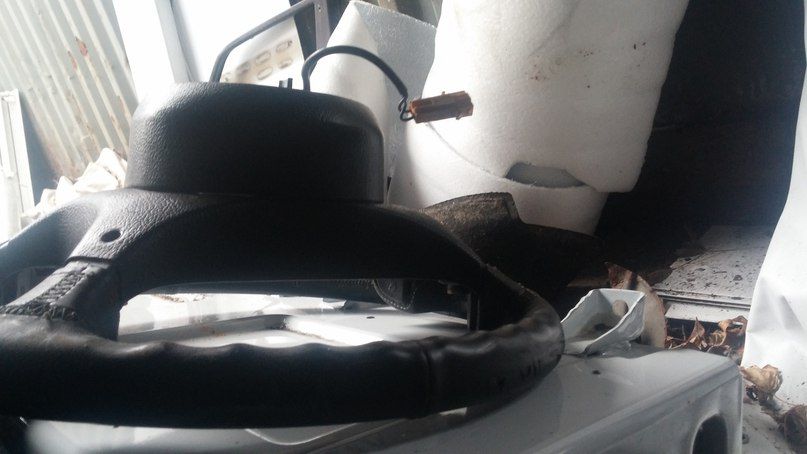

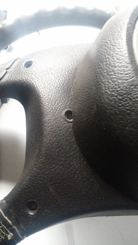

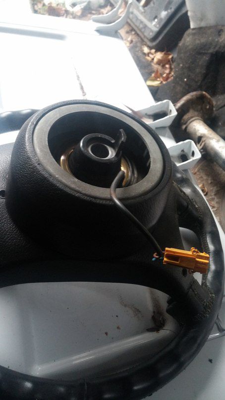

Спасибо за ответ. Я заглядывал за руль (снимал рули на некоторых японцах и на e46), и видел углубления. Там их 4 штуки. Но они как будто залиты чем-то и винты под torx я не увидил, поэтому и спросил. А про отключение подушки отдельное спасибо. Про рули от E30, я понял, что бесподушечные мне не подойдут. Может мне подойдет руль например от e36 в таком случае трехспицевый какой-нибудь ?
нет не подойдут. более свежие рули идут под болт. на твоем месте (в принципе я так и делал), тупо берешь на разборке всю колонку с карданчиком, рычагами управления, и пластиковыми накладками, ну и руль который нравится, и меняешь всё это дело неспешно за пол вечера. самый геморой открутить болты которые колонку держат, они одноразовые, типа обламываются на заводе. лично я вместо них обычные под головку вкрутил когда колонку менял.
а на тему съема руля, мне лениво в гараж идти и доставать руль чтоб сфоткать аэрбэговый руль в мелочах)

вот короч сфоткал
