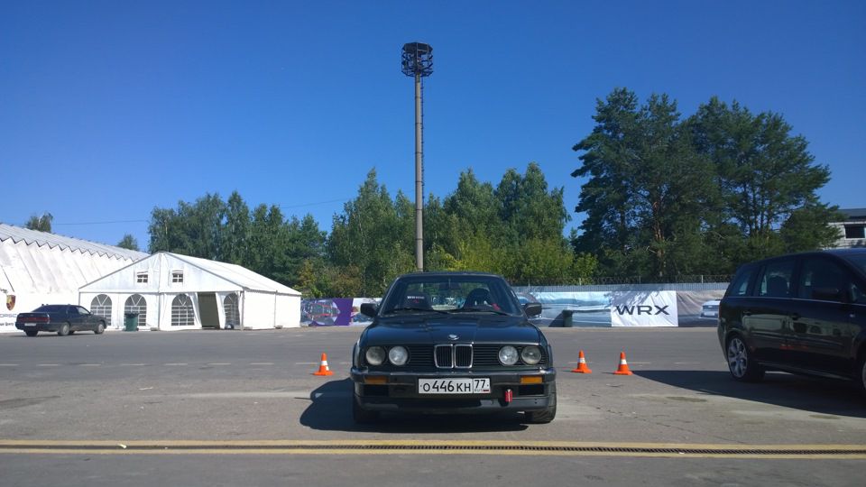

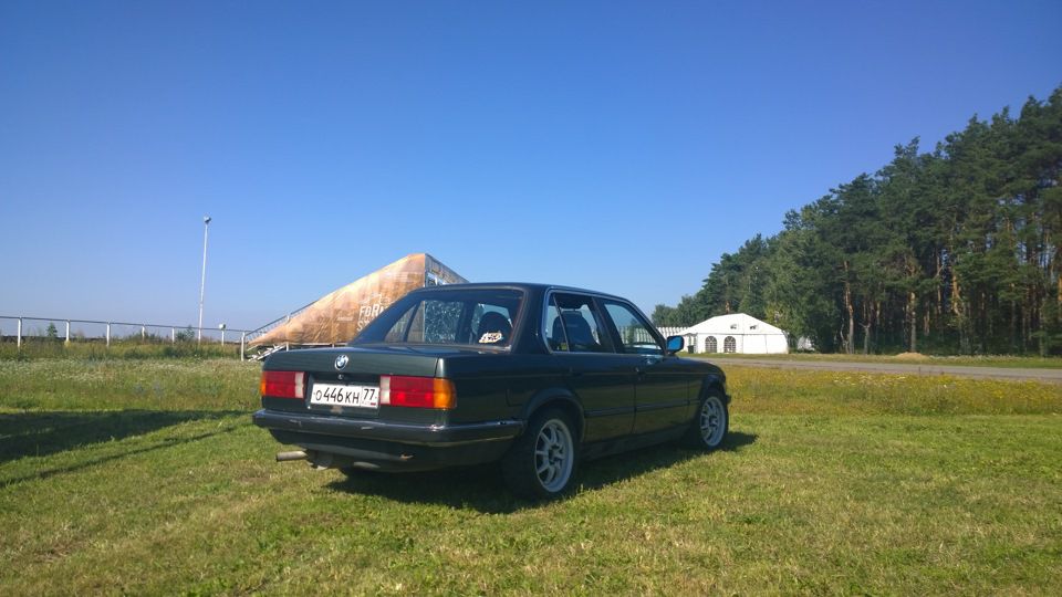

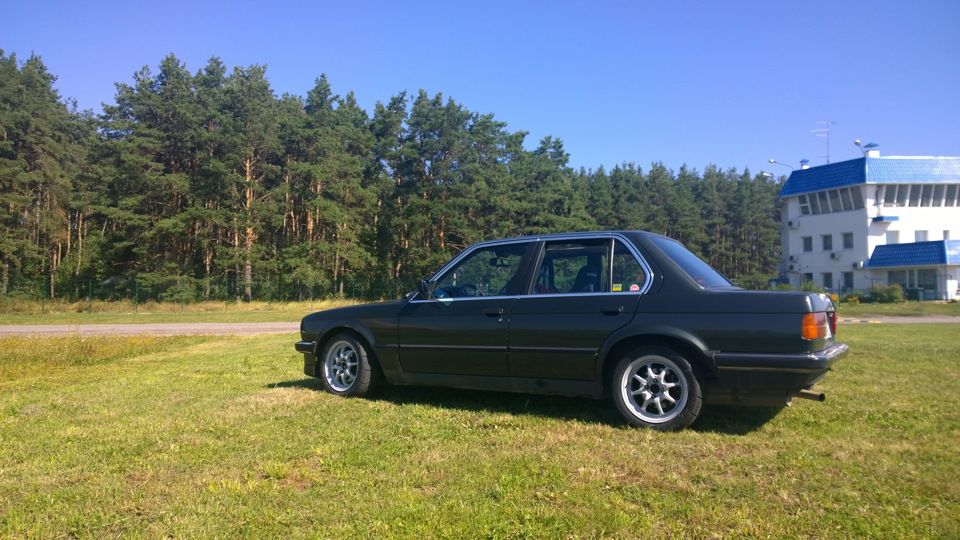

    « Ответ #64 : 10 Августа 2015, 10:31:53 »
    Катнулись немного. Было ацке жарко. Поэтому время относительно ханкука рс3 не улучшили. Да и хз получится ли. Думаю, что стоит рассчитывать на такое же время, как и на более свежем и широком рс3.
    https://www.youtube.com/watch?v=079TzEQk_40
    Планы? Как обычно:
    Блокировка с очень короткой парой.
    В дальнейшем свап. Скорее всего на м40б18, а не м42, как думали ранее. Почему? По регламенту с м40 машина может весить легче, чем в м42.
