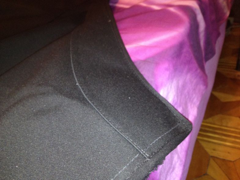

А так же приехал из Америки приехал дорогой ништяк, а именно тент на крышу. Заказывал на ebay, один из самых дорогих вариантов, материал Sonneland как в оригинале, качество, строчка и т.д. на высоте, и правда очень похож на оригинал, в описании пишут 5 лет гарантии на тент и стекло!Ну а как он поведет себя будет видно.Пока я и понятия не имею как он меняется, так что кто менял или у кого есть инфа, поделитесь, буду благодарен!)
