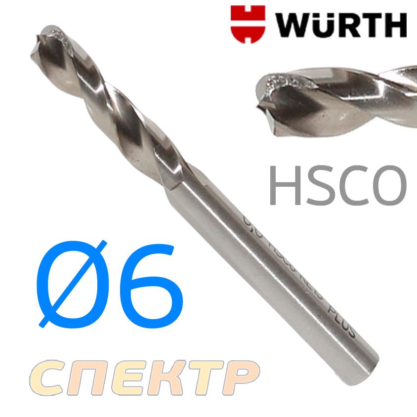

Да ну нафиг, точки видно невооруженным глазом. Со стороны салона. С улицы, конечно, под слоем антигравия их еще поискать, но тоже можно. Я так отсверливал какую-то детальку, увлекся, чуть полмашины не порушил. Сверла у тебя, надеюсь, не обычные, а для точек, с заточкой на 180 градусов? В сложных местах полезно вначале тюкнуть в центр точки керном, чтобы сверло меньше уползало.

« Ответ #9 : 16 Июня 2015, 15:34:56 »
Короче, я ничего не пони - сверлы, фрезы, канавки... Пойду тебя потроллю за правописание.
Я использовал вот такое сверло 8мм, и больше ничего.

для более легкого отсверливания продаются специальные свёрла,короткой длины диаметр около 7мм ,заточка коронкой
Про такие свёрла знаю, но они по моему лучше для отсверливания ненужных листов от нормального железа не повреждая его.
