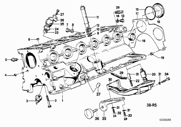

Всем доброго дня! Подскажи пожалуйста когда разобрал мотор и промывал весь выпала шайба и щас при сборке не могу понять откуда) может кто вспомнит очень благодарен был бы)) мотор м20б25

Если она аллюминевая то похожа на шайбу штуцера с патрубка охлаждения на блоке.

Это скорее всего шайба с металлической трубки между коллектором и блоком, по которой масло стекает и которая вентиляцию картера делает. Там трубка, 2 резиновых колечка, пружина и кольцо. Пружина надевается на трубку с конца, где расстояние до бортика больше, потом туда-же надевается кольцо, потом надевается резинка. С другой стороны просто резинка.

Виктор прав.
номер 10

Да я первым делом думал что это она больше просто некуда) но она там так свободно плавает))) завтра еще попробую отпишусь) всем спасибо большое за помощь)))

Ну она там нужна по сути только что-бы прижимать уплотнительное кольцо вниз а трубку вверх не портя при этом резиновое кольцо пружиной.
