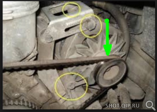

Вообще, прямо когда нажимаешь на ремень в том месте, где он сходит со шкива, раздается скрип. Естественно, мотор должен быть остановлен. Картинка чужая:
  • Сообщений: 39274
« Ответ #15 : 18 Января 2016, 14:08:17 »
плохо натянут, изношен ремень, генератор не соосен с шкивом колена
