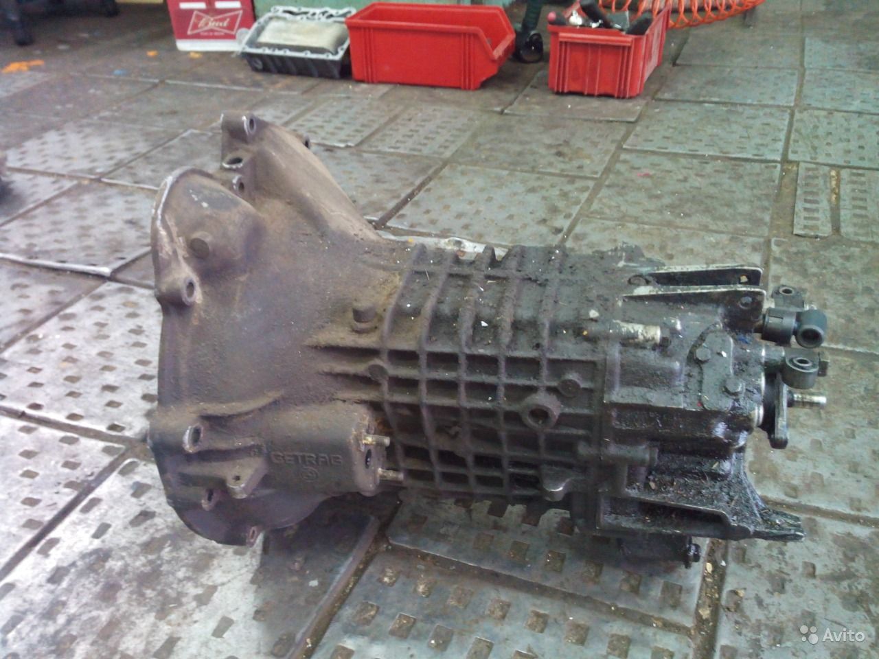

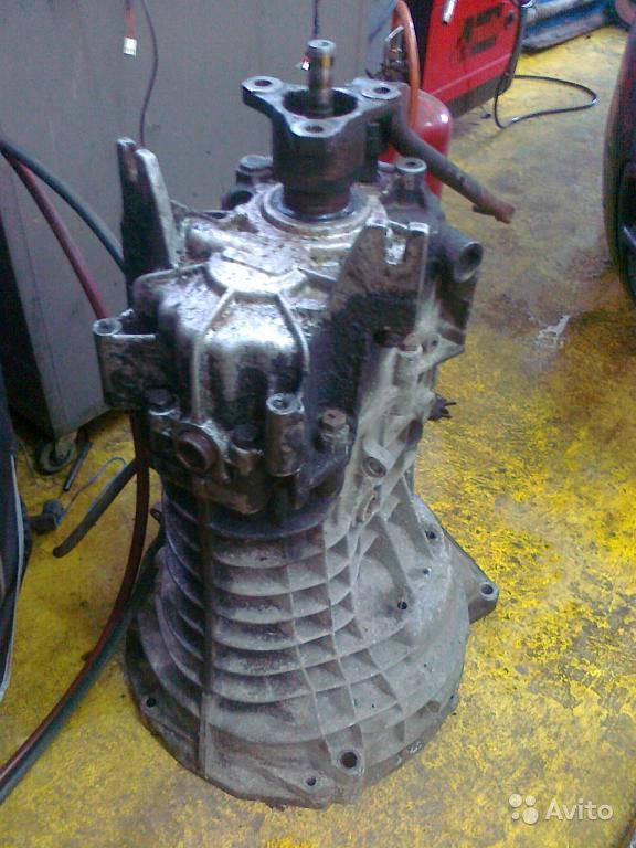

у меня дополнительный вопрос. У кого не спрашивал, никто ответить не смог.
У меня коробка вот такого типа:
а в основном коробки идут вот такие:
То есть у меня длинный хвостовик, а на других коробках, которые мне предлагали, хвостовики короткие. Номера на коробках одинаковые. В чем прикол?

Отвечу сам себе, может еще кому-нибудь пригодится. Длинный флянец - это стандартная ситуация для коробки от М42. На М40 флянец короткий. Разница примерно на 30мм.
ПЧ:
M40 Getrag 240: 3.72 - 2.02 - 1.32 - 1.00 - 0.81 Задняя 3.45
M42 Getrag 240: 3.72 - 2.02 - 1.61 - 1.00 - 0.80 Задняя 3.71
источник:http://e30.od.ua/index.php?threads/8807/
