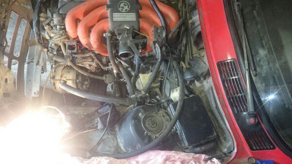

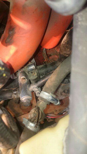

Всем доброго времени суток. Подскажите пожалуйста по поводу подключения вакуумных трубок. Куда и что подключать с предкускного клапана и может ещё у кого есть целиком схема. Машина запускается и глохнет, на газ не реагирует. После запуска не запускается минуты три, постоит и потом опять запускается и глохнет.

Да блин все равно не могу понять куда идут с предкускного клапана дроселя

По фоткам не особо ясно,качество страдает.
Вообще я не вижу подключил ли ты расходометр? Без него джетроник не заводится. Или бывает что-то типа заведётся на секунду-потом бесполезно.
А так же посмотри что у тебя с выхлопа валит,когда крутиш,в попытках завести,пахнет ли бензином.
К томуже на форуме выложили тему с 323 стоковой,можно на ней часть подглядеть,как и что.

спасибо разобрался  8)
