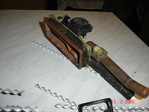

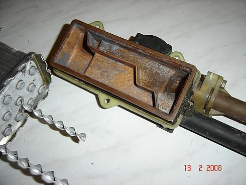

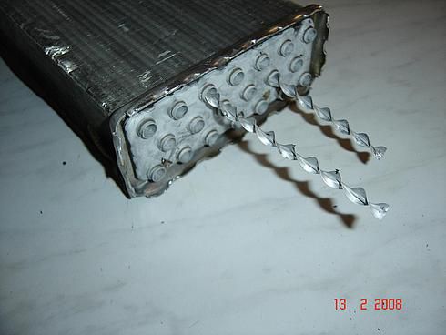

вот наконец сфоткал радиатор разобранный
на срезе видны спиральки которые у меня оказались довольно таки чистыми
эта боковина радиатора которая завальцована, и очень хорошо видно что перегородка явно не резиновая и разрушиться она по идее не могет.

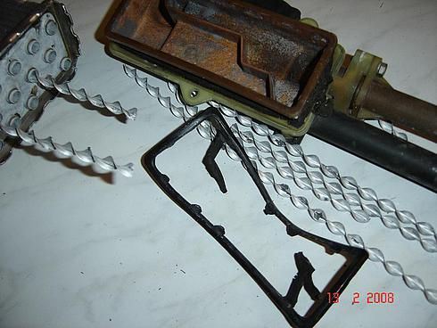

вот та самая прокладка.
хреновато ей.

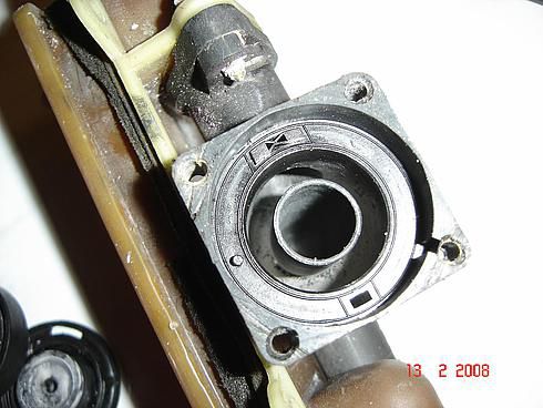

вот установленый но разобранный наполовину клапан.
глаза боятся, руки делают.

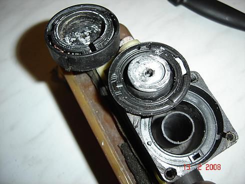

а вот и полностью разобранный клапан
что за резинка там находится? если ее удалить из устройства что измениться?
  • Сообщений: 999
  • Репутация +23/-2
  • Локация: Респ. Коми, г. Сосногорск
« Ответ #38 : 13 Февраля 2008, 10:57:48 »
клапан оказался в чистом виде
да и сам радиатор был чистеньким
а тепла все нету.

резинка - мембрана клапана и, одновременно, уплотнение разъёма. будешь собирать обратно - не перетяни слишком сильно шурупы, иначе корпус поплывёт и сам клапан даст течь по разъёму.
А тепла нет... ну вот такой он, северный олень! покупай новый радиатор, вешай доп помпу. Кста, раз уж так углубился, изучил бы ты конструкцию регулятора тепла... в части которая управляет электроклапаном... на до как-то реле управления доп.помпой туда цеплять... у меня руки не дошли...
x-500
« Ответ #40 : 13 Февраля 2008, 11:47:17 »
эта резинка и есть клапан - она перекрывает поток, когда подведено 12 к эл части.
я ее не стал сдергивать, а почистил снаружи.
когда ее нажимаешь-вжимаешь в тот корпус клапана что у тебя подсоединен к радиатору, то поток перекрывается - я это проверил путем продувания трубки клапана, когда вжал эту резинку не стало продуваться оттого такой вывод.
Если ее уберешь то клапана не станет - печь будет открыта всегда, даже летом, это также аналогично отсутствию 12 на клапане.
хреновато ей.
Jordan, спасибо за картинки, надеюсь, мне это чем-то поможет...

Еще такой вопрос - вот думаю как его потом после установки опресовывать (полностью залить ОЖ). По картинкие видно как выходят трубки змеевика, но не понятно какой выход с каким связан, а крышка делит все выходы на два объема - притока и оттока ОЖ, для того чтобы нормально его залить видимо нужно все его трубки постепенно наполнить снизу вверх. т.е. черная отводящая трубка соответствует нижнему объему, а светлая - верхнему.
Правильно ли я думаю, что заливая через темную можно будет добиться максимального вытеснения воздуха из системы?

экономия в 500 рублей? я вас умоляю. а то что ты сейчас пытаешься сделать я уже проходил по этому и советую поменять радиатор. ты правильно заметил что радиатор делится на две полости разделяет эти полости пластмассовая перегородка которая уплотняется с самим корпусом радиатора резиновой прокладкой. не будет прокладки жидкость пойдёт по наилегчайшему пути со входа сразу на выход минуя сам радиатор. то что прокладке на твоём радиаторе настал конец я не сомниваюсь не минуты а это значит что дальнейшие твои манипуляции с радиаторм бессмысленны и что не маловажно довольно трудёмки, что и позволило мне сделать вывод о том что ты любитель сам себе создавать дополнительные трудности. ни кто не призывает тебя продать машину этот форум для того и существует что бы люди общаясь здесь могли избежать ошибок тех кто это уже проходил а тупо бится головой об стену пытаясь её проломить когда рядом открытая дверь это в моём понимании и есть одна из форм мазохизма.
