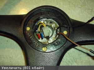

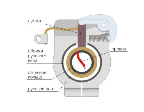

У меня на рулевом валу сделаны латунные кольца, по которым елозят щетки стартера 2108. И масса так подается и плюс. Фоток не делал. Провода выходят прямо из торца рулевого вала, там где гайка руля навинчивается. Провод показан схематично, остальное - правда.

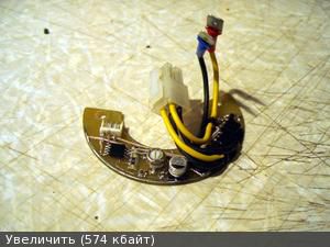

Крутяк! Самое сложное, я так понимаю, тут было, это проектирование схемы платы, её изготовление и монтаж элементов. Не считая подбор элементной базы. Хотя с латунными кольцами и щетками тож не очень просто все.

Схема, изготовление платы - это как раз самое простое. Труднее было написать прогу для микроконтроллера, но это потому что я совсем не писатель прог. Хотя эта прога наипростейшая, если бы дать такое задание тому, кто этим занимается, это реально делов на полчаса, час максимум.
Много время отняли эти самые кольца и токосъёмы, да и выкройки было непросто сделать.

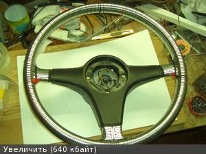

Костя, нереально круто!!!!
А из чего сделаны нагревательные элементы?
  • Сообщений: 1611
  • Репутация +119/-7
  • Возраст:56
« Ответ #14 : 14 Октября 2015, 11:21:50 »
Спасибо.
Из алюминиевой фольги 0.075мм.

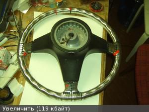

Посмотрел фотографии еще раз, но так и не понял, как лист алюминиевой фольги можно превратить в узор?
  • Сообщений: 1611
  • Репутация +119/-7
  • Возраст:56
« Ответ #16 : 14 Октября 2015, 11:32:17 »
Сначала руль обматывается изолентой в тех местах, где должны быть узоры. Потом эта кожура разрезается на отдельные участки-кусочки. Потом эти кусочки сканируются сканером. Потом в Кореле рисуются узоры. Потом эти узоры вырезаются плоттером в рекламной мастерской. Узоры наклеиваются на фольгу. Фольга наклеивается на двустороннюю подложку. Потом этот бутерброд травится в хлорном железе.
