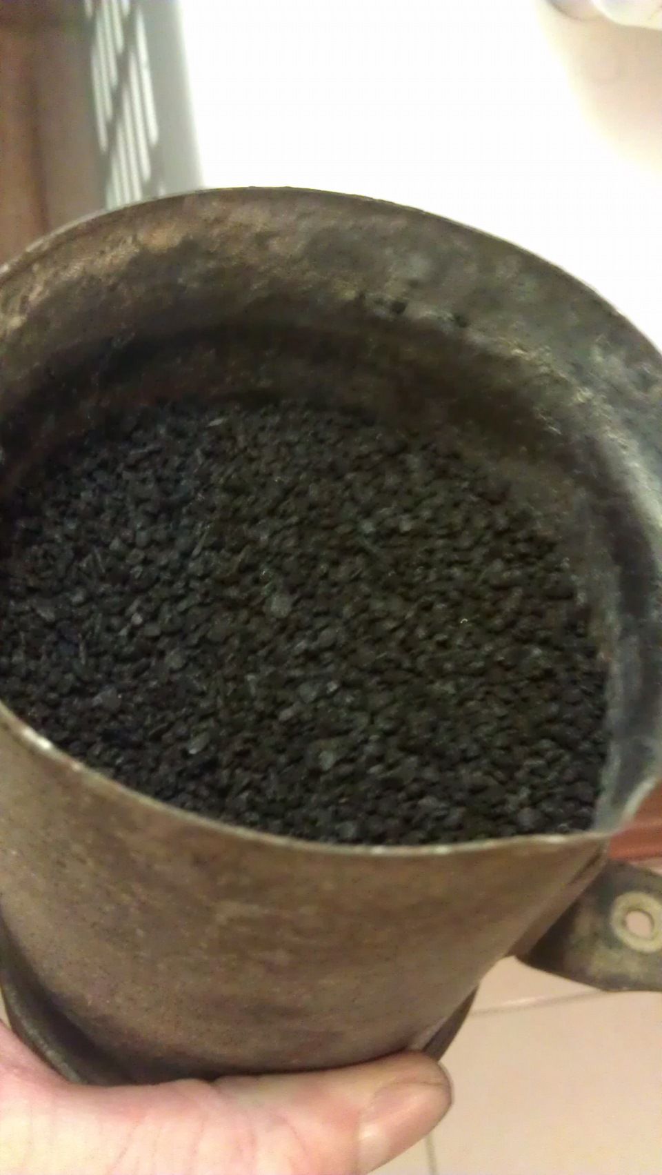

А чего там, крупные гранулы? Я думал, в адсорбере порошок насыпан.
  • Врос в е30
  • Сообщений: 16333
  • Репутация +10526/-59
« Ответ #24 : 30 Октября 2015, 12:34:26 »
(фотография не моя)
