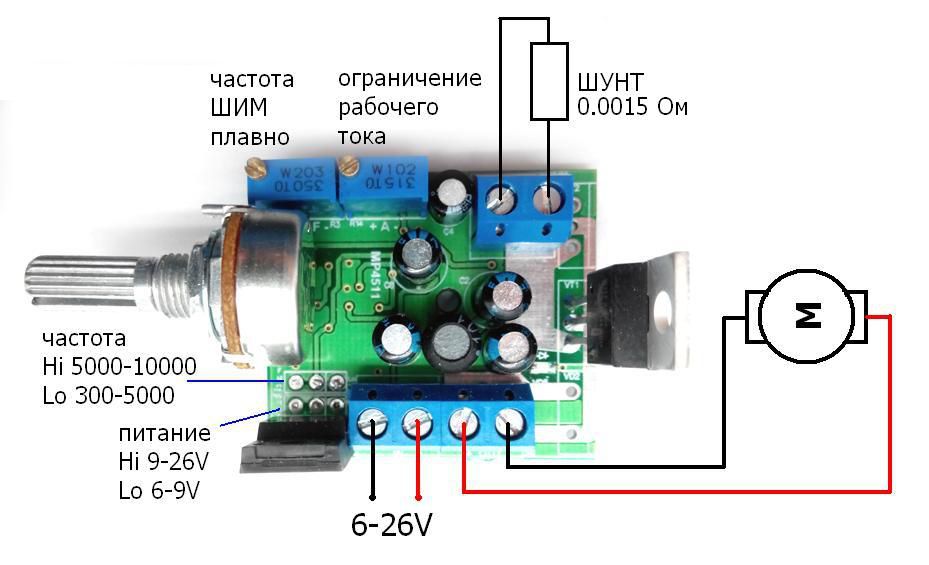

Есть готовый ШИМ-регулятор BM4511. У меня на нем ДХО в дальнем свете сделано:
http://masterkit.ru/shop/battery/power-controllers/1320410
Транзистор обещает переваривать значительный ток, но с радиатором, конечно. Радиатор надо будет вместо родного ёжика высунуть в окошко печки, чтобы продувался.

Кстати, на 20 ампер нужен регулятор или всё же на 30 ампер, как на предохранителе нужен ШИМ? И регулятор вместо штатного переключателя скорости ставить?

Кстати, на 30 ампер нужен регулятор или всё же на 30 ампер, как на предохранителе нужен ШИМ?
Abra скинул как раз на то что нужно ссылку , в ней как раз 50ампер прописано и будет запас , а это  меньший нагрев компонентов и стабильная работа
боюсь завышенные у него характеристики.
https://www.google.ru/search?q=%D1%81%D1%85%D0%B5%D0%BC%D0%B0+BM4511+%D0%A0%D0%B5%D0%B3%D1%83%D0%BB%D1%8F%D1%82%D0%BE%D1%80+%D1%8F%D1%80%D0%BA%D0%BE%D1%81%D1%82%D0%B8+%D0%BB%D0%B0%D0%BC%D0%BF+%D0%BD%D0%B0%D0%BA%D0%B0%D0%BB%D0%B8%D0%B2%D0%B0%D0%BD%D0%B8%D1%8F+12-24%D0%92+/+50A&newwindow=1&biw=1173&bih=820&source=lnms&tbm=isch&sa=X&ved=0ahUKEwjK0ZnU07LPAhWLiywKHfuUAxMQ_AUIBigB
на долго его не хватит. транзистор слабенький и без радиатора. цепь защиты ШИМ открыта, то есть ее нет. Лампочку то оно какое то время подержит а вот движок сомневаюсь. Если конечно эту схему доработать то будет все отлично.

Исправил. 20 или 30 ампер? ШИМ-регулятор вместо штатной крутилки нужно ставить?
ШИМ-регулятор ставится вместо штатного. А чтобы не курочить (крутилку) можно использовать штатный переключатель, просто подобрать резисторы и припаять паралельно цепи резистора чтобы при переключении был тот же принцип регулируемого резистора. предохранитель нужно ставить в цепь эл. движка и на 15 Амп хватит. Если больше, возможно может не сработать.
