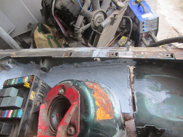

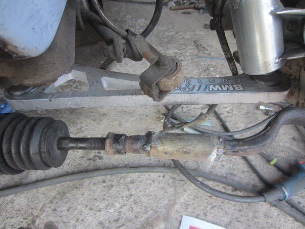

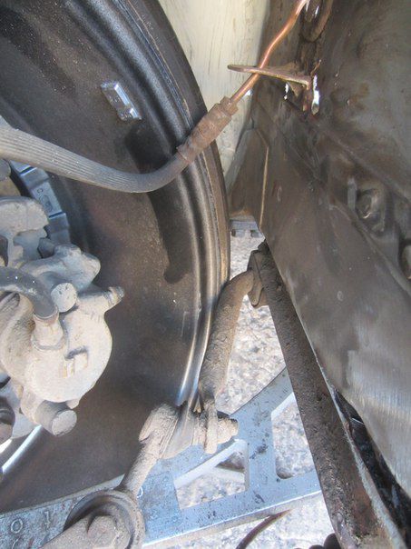

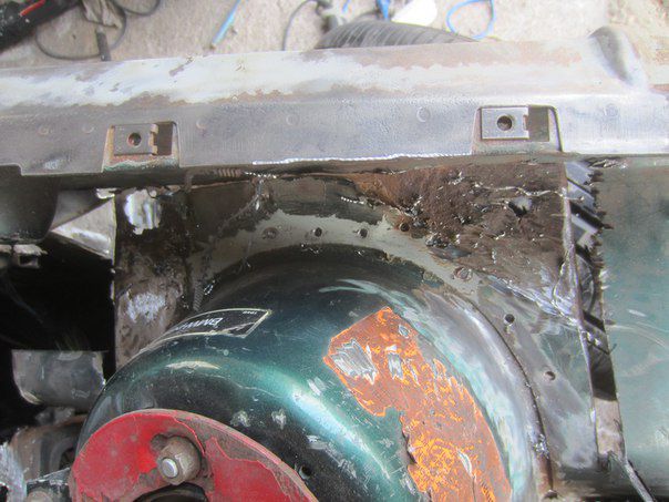

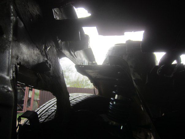

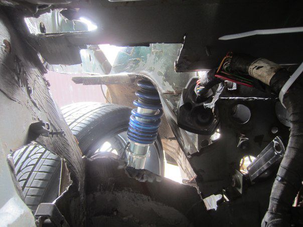

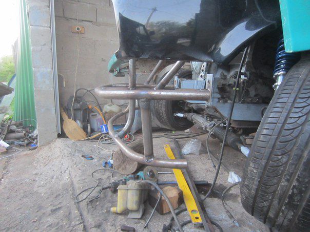

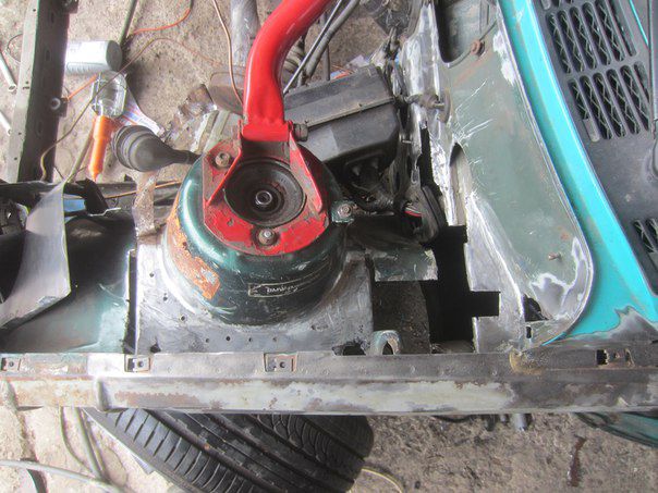

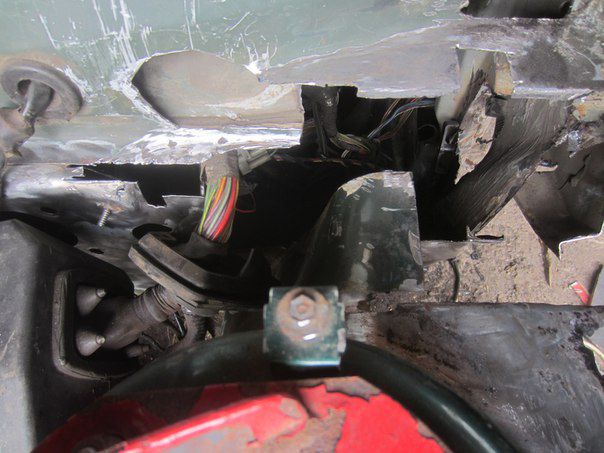

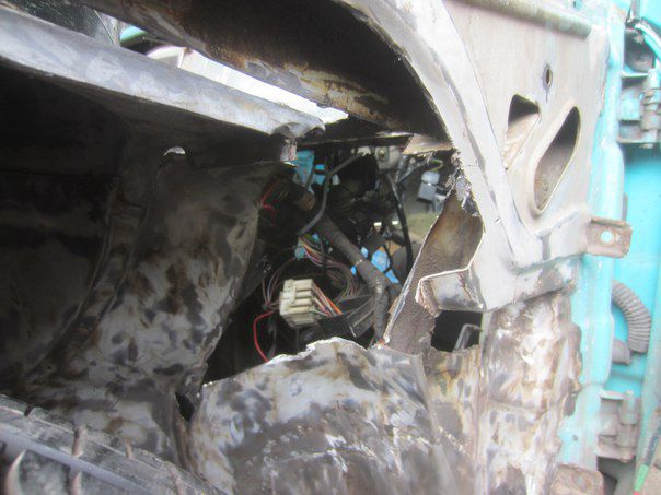

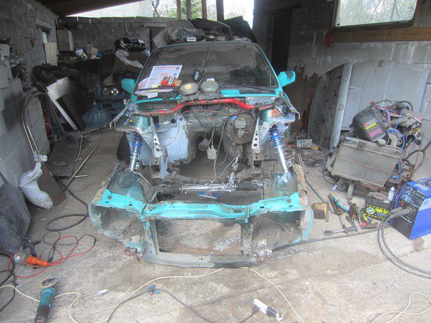

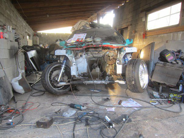

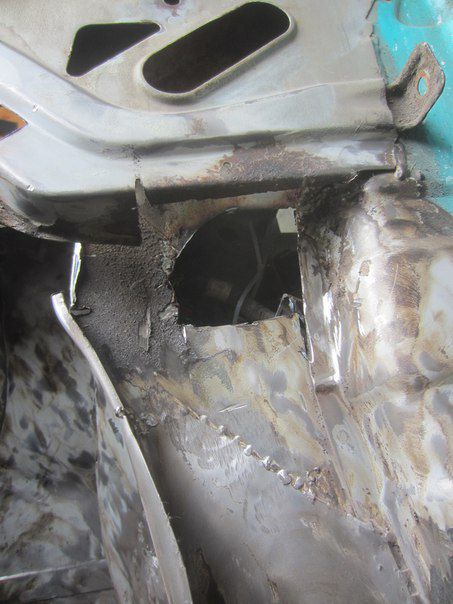

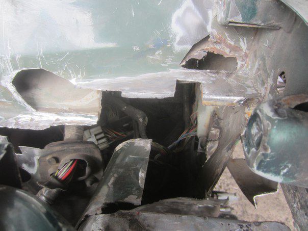

дошло дело до левой части
тут резанул,там резанул
Скрытое Вложение
фотосет сварочного процесса получился коротким

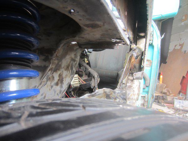

Скрытое Вложение

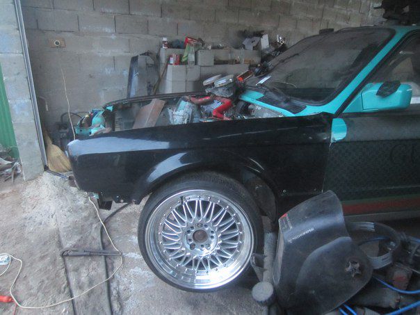

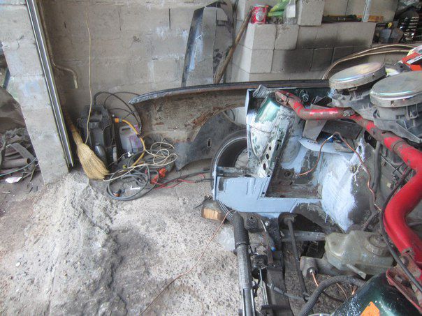

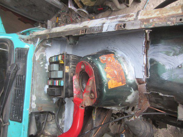

сразу накинул крыло
Скрытое Вложение

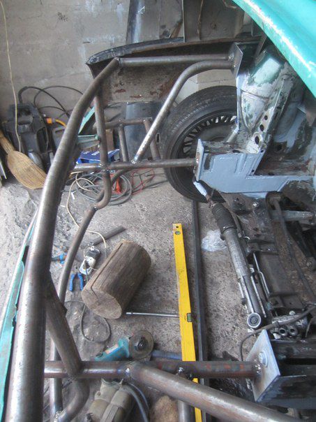

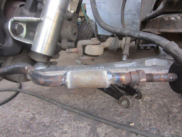

был тут у меня как то в гостях Паша (MONTI) до 5 утра
оставил реечку 36ю без пробега по рф
Скрытое Вложение
сразу перекинул
посадил на нужное место
разварил немного тяги
прощаемся

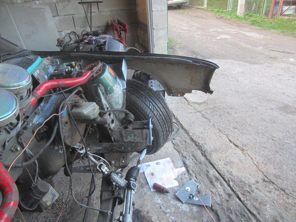

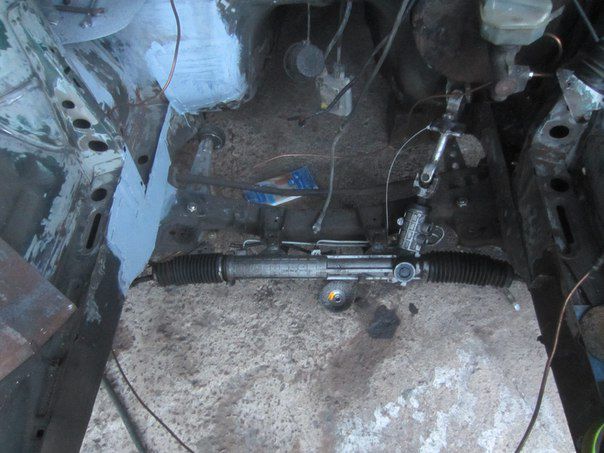

Скрытое Вложение

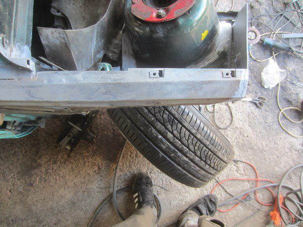

убираем ненужное 8)
Скрытое Вложение
 спиленный кусок на продажу(детальные фото в личку)

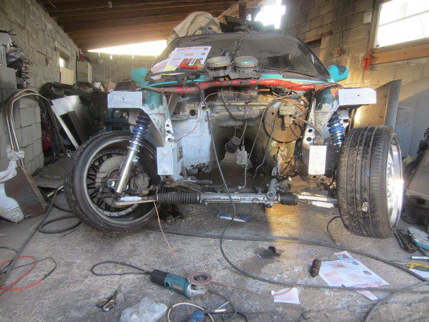

примеряем/варим крепежные пластины
немного выворота
Скрытое Вложение
рейка может больше,но
Скрытое Вложение
просто фото
Скрытое Вложение
вообщем сегодня 9 мая
у кого траур,у кого праздник...а я сегодня лень....
покажу что удалось сделать вчера в перерывах между катанием к официалам в ниссан и поездками в белокаменную
Скрытое Вложение

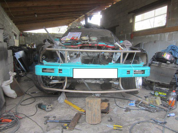

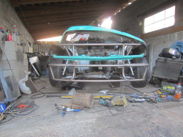

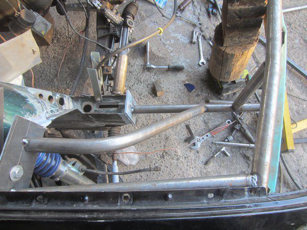

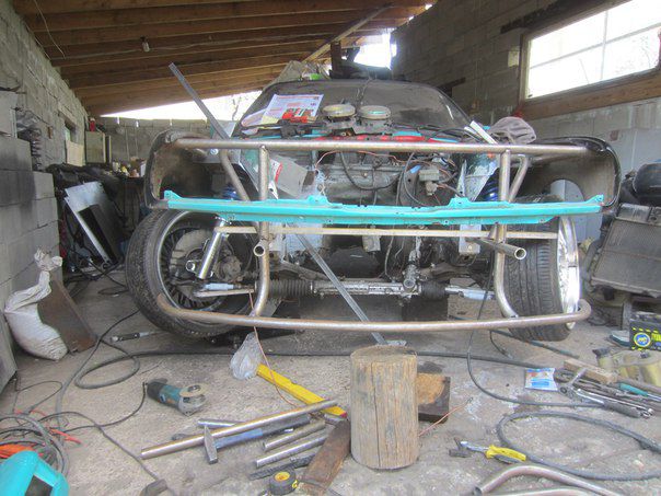

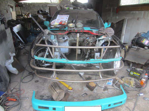

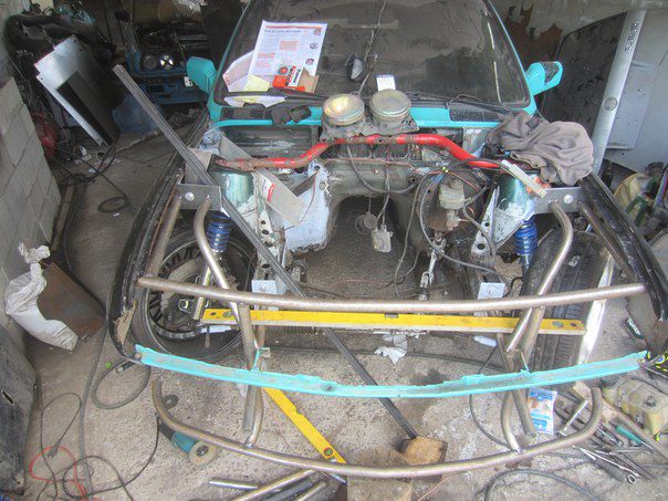

не откладывая в долгий ящик начал обвар башбара
и так получилось что обварил все,попутно добавив в конструкцию несколько элементов
одному конечно это делать жууууууууутко неудобно,обматерился весь
смотрим что получилось
Скрытое Вложение
вымеряем нижнюю поперечину под губу
дальше вымеряем пперечину под скорлупу бампера(изначально я планировал делать ее съемной,но по ходу рабочего дня все переигралось)
всем знакома питерская реплика на реплику мт2
мало того что она вся хлипкая и кривая,еще этот огромный зазор между бампером и юбкой,раздражает
мне все это добро надо посадить на машину пп!!!!!
при беглом осмотре,я хотел просто пересверлить крепежные отверстия в фартуке,тем самым посадить его ближе к усам
но собрав всю морду я пришел к выводу что фартук здесь будет уже лишним и делать доп прорезь под обдув радиатора не хотелось
вообщем,варим поперечину для бокового крепления юбки
ну и завершающим элементом этой конструкции являются боковые поперечины(в будующем послужат креплением под воздух и масло кулеры)
всем спасибо за внимание!!!

И тяги разварил как надо :) ^-^
  • E30 М10 купе 85гв => М50b20 => м52b25 - продана
  • Сообщений: 4085
  • Репутация +79/-27
  • Локация: плавающий
« Ответ #46 : 06 Мая 2016, 22:40:39 »
арматура и трубка теже что тебе не использовали)
