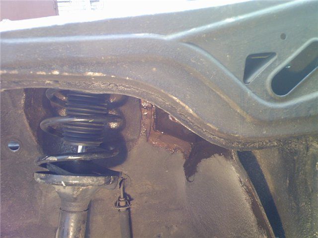

После подрезания передниъх пружин стало ...
поделись дружище как и сколько подрезал, фоток не сделал?
Получилось здорово. ^-^
  • Сообщений: 186
  • Репутация +13/-39
« Ответ #205 : 30 Сентября 2009, 23:43:02 »
Нет, не проще. Редуктор с блоком от Е34 в размерах и полуосях такой же как и тот что я прилепил, только у него ещё и переднее крепление к балке не подходит. У Е34 редуктор не прикручивается к балке как у Е30, а висит в рамке на трёх сайлентблоках, а уже эта рамка, которая составляет единое целое с балкой, в свою очередь, крепится к кузову на 2 сайлентблоках и одний подушке. Т.е. проблема с крепежом редуктора немножко усложняется, а с полуосями как говорится "те же яйца только в профиль".
    Не совсем так.На е34 было два вида балок и два вида редукторов,вроде бы. Маленький редуктор от е34 есть не что иное как большой(пузатый) редуктор от е30,он так же прикручивается к балке,с блоком или нет-не важно.Разница лишь в задних крышках.Например такой редуктор от е34 3,64 lsd стоит у меня(от 520,525) в 30ке,естественно все встает без вопросов.2,64 или 2,93 можно легко найти от дизельных 34ок
      Ну а к надежности приводов(полуосей) от этих редукторов-претензии есть,например я вчера порвал уже третий по счету привод.
« Последнее редактирование: 30 Сентября 2009, 23:46:51 от VGM
  • Сообщений: 608
  • Репутация +67/-3
« Ответ #206 : 01 Октября 2009, 11:21:39 »
А чем делиться-то? Я задал на этом же сайте вопрос на публику "можно ли подрезать передние пружины?" и получил ответ что можно, а также кучу советов по этому поводу. Эта тема меня интересовала поскольку машина у меня нестандартная, были новые пружины нужной жёсткости но машина при этом стояла высоко. Поэтому я обдумав тему проснулся раненько, набрался смелости, пришёл в гараж, снял колесо взял в руки болгарку и .........забоялся резать пружину на машине как мне советовали. Но со мной в гараже работал мой кум. Он оказался смелым парнем и предложил свою помощь. Поэтому я подпёр верхний виток ломом (чтоб уменьшить удар пружинки), а кум срезал где-то два витка. Стрельнуло так не слабо. После этого срезал вторую, всё собрал и посмотрел. Оказалось мало поэтому я подрезал ещё пол витка и стало нормально. В процессе всего этого к нам приехал случайно один человек, работающий на техстанции Киева. Он оценив тему добавил, что после этого верхний срезанный виток нужно нагреть автогеном и подогнуть в нужную форму, что б было как изначально. Он сказал что эта тема уже давно проверена, они на техстанции так неоднократно делали с разными машинами и всё давно проверено на правкике. Так что дальше я ещё планирую подогнуть виток, что б пружина была как заводская.

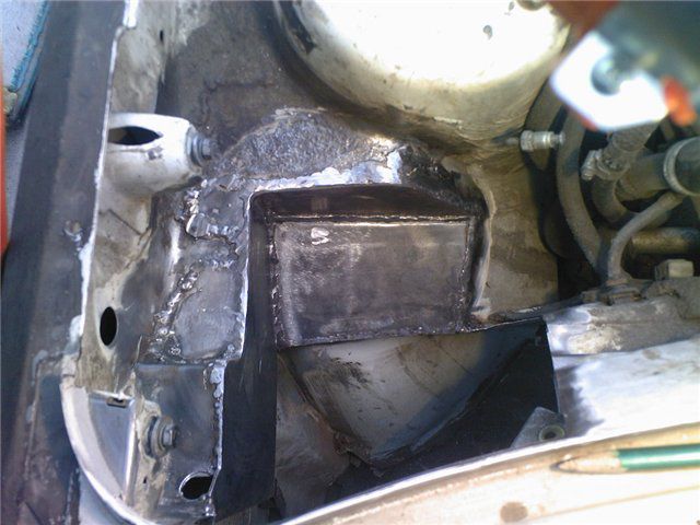

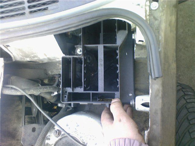

Работа движется ну очень медленно. Итак начало установки проводки Е36. Сначала вырезаем место для коробки с предохранителями и релюшками. Тема заняла практически всё время которое у меня было. Заодно вырезал и всю гниль которая была в этом месте.

« Ответ #210 : 04 Октября 2009, 17:22:45 »
а в чем смысл установки проводки от е36?
  • Сообщений: 608
  • Репутация +67/-3
« Ответ #211 : 04 Октября 2009, 20:20:01 »
Абсолютно во всём. У меня проводка очень старая и некондитная. У меня нестандартный двигатель, установлены електростеклоподъёмники и електролюк, а теперь ещё будет торпеда Е36, кондиционер т.е. штатную проводку прийдётся кромсать и кромсать. Установив же проводку Е36 убиваются сразу все зайцы. Внедрение в заводскую проводку минимальное, сама проводка свежее, сразу заводская цепь на кондиционер, ABS, стеклоподъёмники електролюк и т.п. Я долго думал прежде чем принять решение. Самое жёсткое это то чем я сейчас занимаюсь - внедрить в автомобиль блок предохранителей и релюшек, поскольку он совсем не такой и к тому же вдвое больше чем Е30.

Итак, движения продолжаются, но всё практически на том же этапе. Внедрение коробки с предохранителями от Е36 оказалось делом весьма непростым. Но работа затеяна не зря, поскольку именно это место у каждого автомобиля больше всего страдает от коррозии и я попутно всю гниль вырезал. Работа движется очень медленно но уверенно.
Фото.

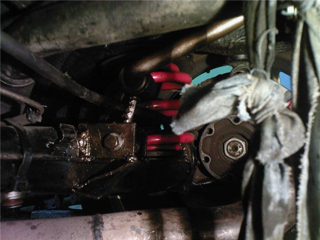

Попутно тема для любителей дрифта. У кума имплантирована задння балка полным комплектом от Е28 М3 535 (фото сделать пробовал но они не получаются). Задняя подвеска у него получилась достаточно жёсткая, однако при входе в повороты машина переклонялась. Изучив тему пришли к выводу что штатного стабилизатора будет не достаточно. Поэтому поразмыслив решили установить более жёсткий. Поскольку родного такого не существует решили изготовить сами. Как заготовка подошёл передний от ВАЗ 2101-2107 - он на 6 мм толще. Выгнули его с помощью автогена в нужную конфигурацию, закрепили более мощным креплением и соединили с рычагами через доработанные тяги от ВАЗ "Калина". Результат оказался суперским, машина при входе в повороты практически не наклоняется и подвеска при движении по прямой работает как надо.
Фото.

SQR, слушай. А если поставить блок предохранителей не там где он стоял, а скажем на место АКБ? единственный минус это то что придется проводку малость удленнить.
e39 Touring - катаю
  • Сообщений: 608
  • Репутация +67/-3
« Ответ #217 : 19 Октября 2009, 21:55:24 »
Ты сам ответил на свой вопрос. В том то всё и дело что эта "малость" очень существенна. Мне тоже приходила в голову подобная мысль но я от неё отказался. Проводка от Е36 раза в 2 (если не более) больше чем Е30. Ну и само по себе главное чтоб вмешательсьво в проводку было минимально - именно это и есть главная суть всей моей затеи с имплантированием проводки Е36.

Пардон, что не в теме, но пружины снизу резать или сверху?
  • Сообщений: 608
  • Репутация +67/-3
« Ответ #219 : 20 Октября 2009, 10:04:01 »
Снизу конечно, если режешь на машине, а если нет то и разницы нет.

стойки заднего стаба понравились)))
  • Сообщений: 608
  • Репутация +67/-3
« Ответ #221 : 20 Октября 2009, 12:56:00 »
Арматура была взята специально, поскольку она хорошо варится, а там ведь резинка внутри, что попало не вваришь.
