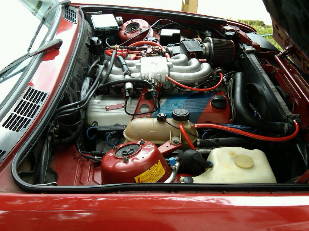

На 325e для более жарких регионов ставили вот такие большие радиаторы
  • Сообщений: 1286
  • Репутация +62/-38
  • Локация: Крым.Саки.
  • Возраст:58
« Ответ #17 : 20 Апреля 2016, 09:39:35 »
Это 550-465-32(34)мм. :(
« Последнее редактирование: 20 Апреля 2016, 09:41:29 от Виктор-Бумер
