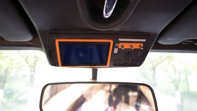

« Ответ #32 : 20 Июня 2019, 10:55:36 »
Итак "система" внедрена и опробована в зимний период и уже летний. В целом поставленные задачи выполняет, прогрев и регулировка холостых ей вполне автоматизированы. По итогу прикрутил к ней  дисплей для отображения значений, электровентилятор основного радиатора  как замена вязкомуфте и добавил датчик температуры за бортом, и вольтметр акб для красоты, пару тумблеров для принудительного включения вентилятора и ручного режима упр. клапаном, также прикрутил датчик освещенности для адаптивной регулировки подсветки в темное время суток и 3х цветный светодиод для индикации какого-либо события
все вместе в итоге состоит из двух плат на atmega328p одна из них смонтирована в отсеке бардачка под мозгами, вторая с дисплеем установлена на замену бесполезной для меня чек панели перед ручкой люка.

« Ответ #33 : 21 Июня 2019, 18:46:58 »
Скрытое Вложение

Хм... я поделился опытом и своими попытками побороть этот триклятый Н-клапан. Ссылки на компоненты? нидайбогонрешилразбогатеть продажа?
что вы хотите? я же написал вроде состав системы: 2е платы на atmega 328p соеденены по i2c, 3 датчика температуры ntc 10k 3950, датчик освещенности простейший VT90N,экранчик любой, серва любая все...
