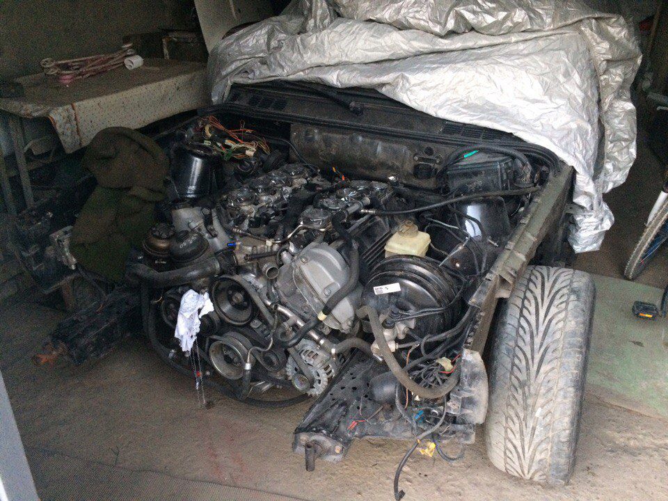

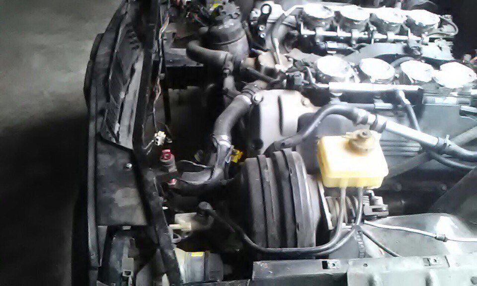

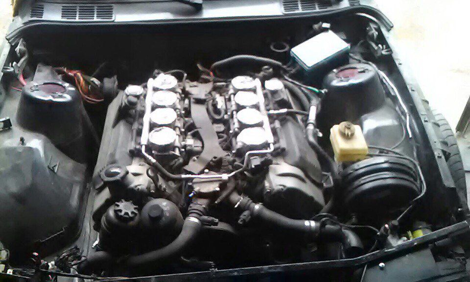

« Ответ #11 : 08 Апреля 2017, 01:26:27 »
информировать рад бы, но как говориться энтузиазма не хватает (****) бабок ))))
а проэкт двигается
из сложностей это родная рулевая колонка уперлась прямо в равнодлинник, пришлось нам ставить колонку с туринга которая шла под аирбаг с регулировкой длины
и подрезать равнодлинник коеакак воткнули
на родных пружинах XYZ Drift Spec после опускания мотора тачка почти упала на пол )) хорошо каркас есть
поменяли пружины на более толстые а то два пальца до земли было
ну это то что из визуальных вещей
на очереди радиатор сборка морды и тд по мелочам )) и приближаеться время проводки  ::)
