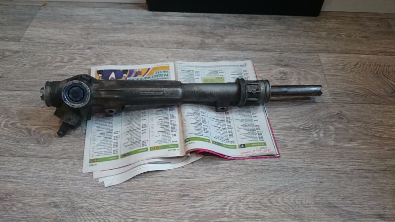

Большое спасибо, всё понял, за исключением того, где находится стопорное кольцо. На третьем фото видно сальник с металлической обоймой, но никакого стопорное кольца там нет. Пробовал выковыривать эту обойму, но она не поддаётся, металл лишь кроется.
Может ли он выйти когда буду выбивать вал оттуда?

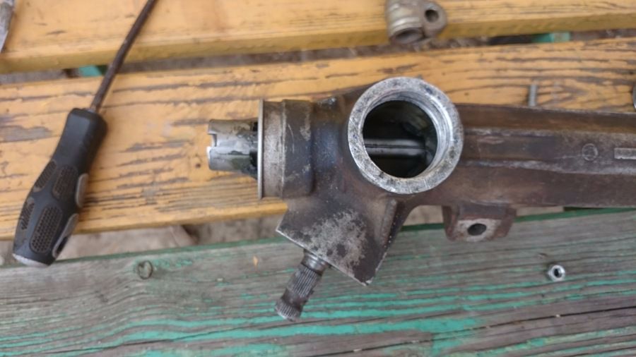

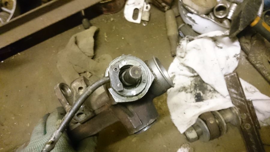

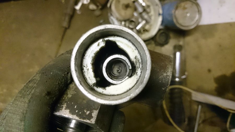

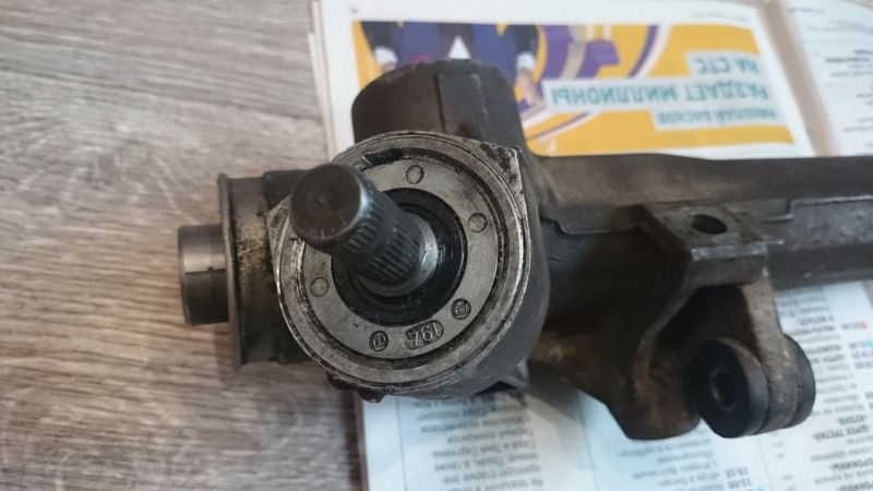

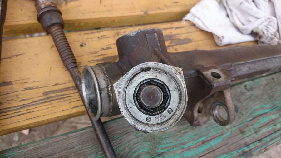

Доброго времени суток. В общем пришёл я сегодня в гараж возиться с рейкой. Пока меня не было дед открутил злосчастную гайку. Просверлил в ней два отверстия и двумя болтами в пластине выкрутил.
Достал оттуда потроха, шток ослабился.
Начал выковыривать сальник вала, под которым меня ждал сюрприз. Еще одна восьмигранная гайка
Я просверлил в ней 2 отверстия и открутил с помощью гавноключа для рейки ваз 2110, он еле взял гайку, весь погнулся.
А внутри оказалась вот эта хрень
Как достать этот вал? Где там искать стопорное кольцо? Я пытался крышку отковырнуть, которая подшипник закрывает, но она никак не поддаётся.
Подскажите, можно ли достать шток, выковырнув пластмассовую треугольную втулку? Пытался достать, но она не поддаётся, лишь крутиться в корпусе на 360 градусов.
Подскажите, как выйти из ситуации?
