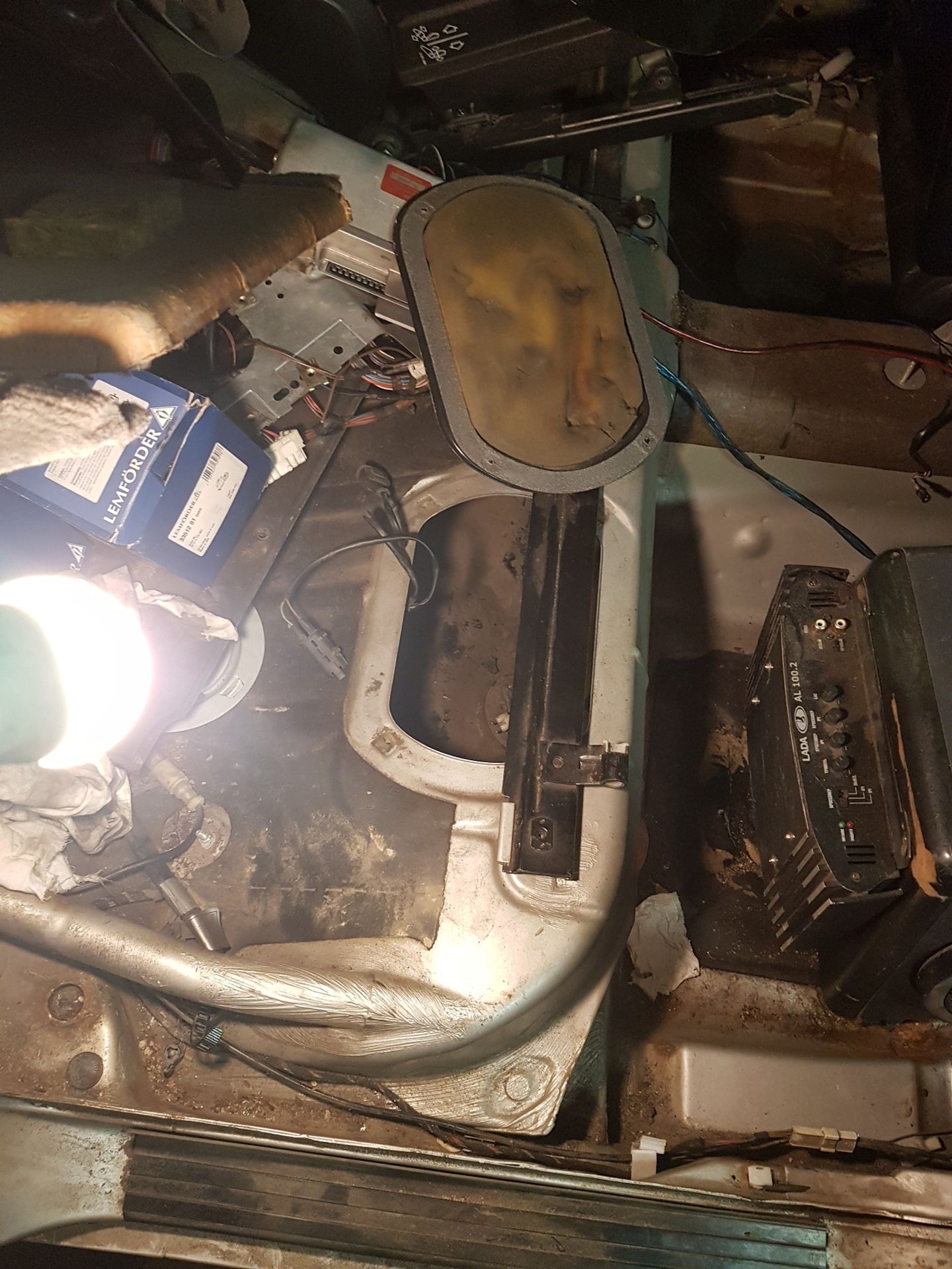

Итак, сегодня вечером я добрался до гаража, миша уже снял крылья, двери. и мы начали разбирать салон. Сняли печку, сняли сидуху, вынули ковер. Ковер можно было выжимать, но по факту дно было очень неплохое. воза заливалась сверху.

Сняли пол
Сняли пол

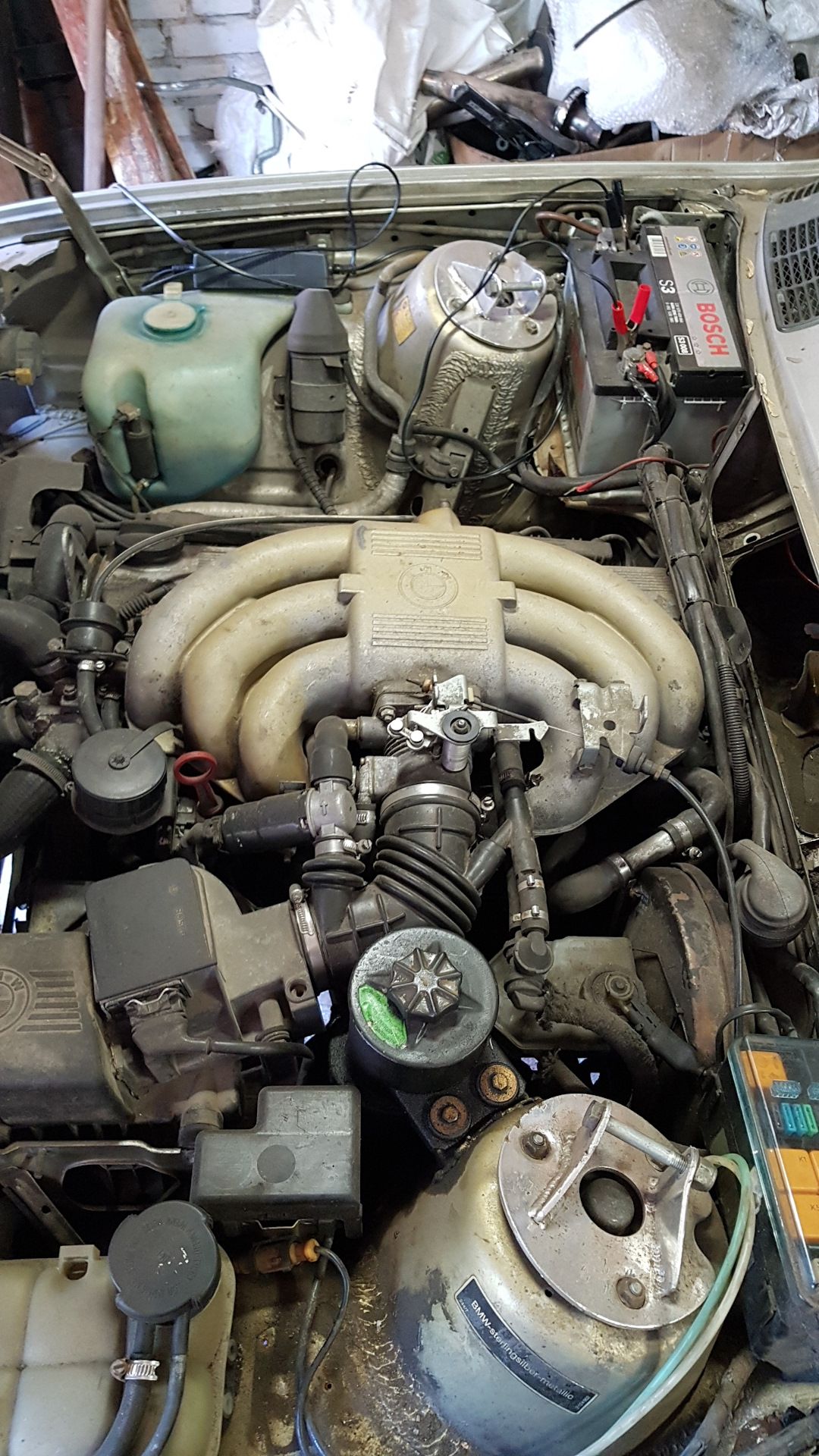

Итак миша подогнал порог, начал варить его я же доразоьрал багажник чтобы выплести проводку автомата.
Из приятного оказался жгуд идущий на мозги. Фрицы протянули его по правой стороне. Хотя вся автоматная проводка шла по левой. Пришлось дербанить и правую сторону.
Снял мозги и реле акпп. Так же поработал с правым пассажирским полом. Там тоже есть дырки.
В целом все места найдены и все разобрано, так что теперь миша может самозабвенно варить.

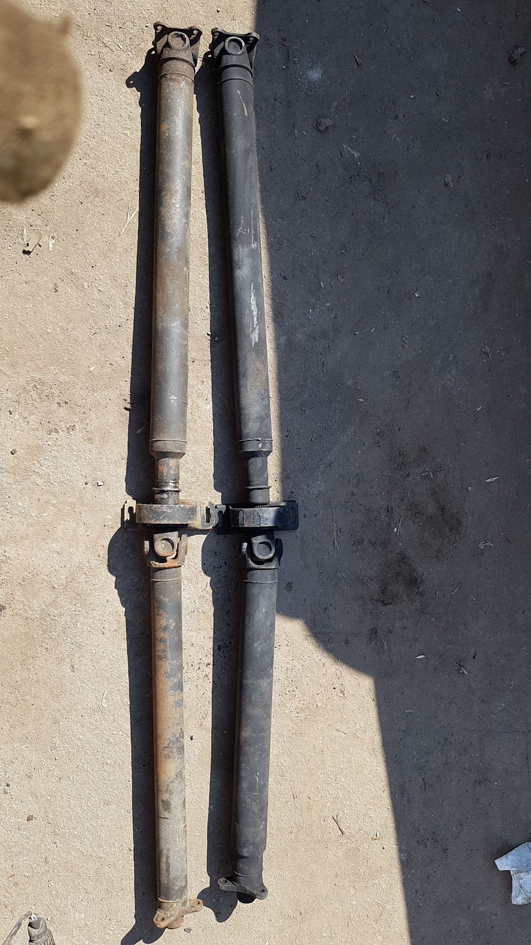

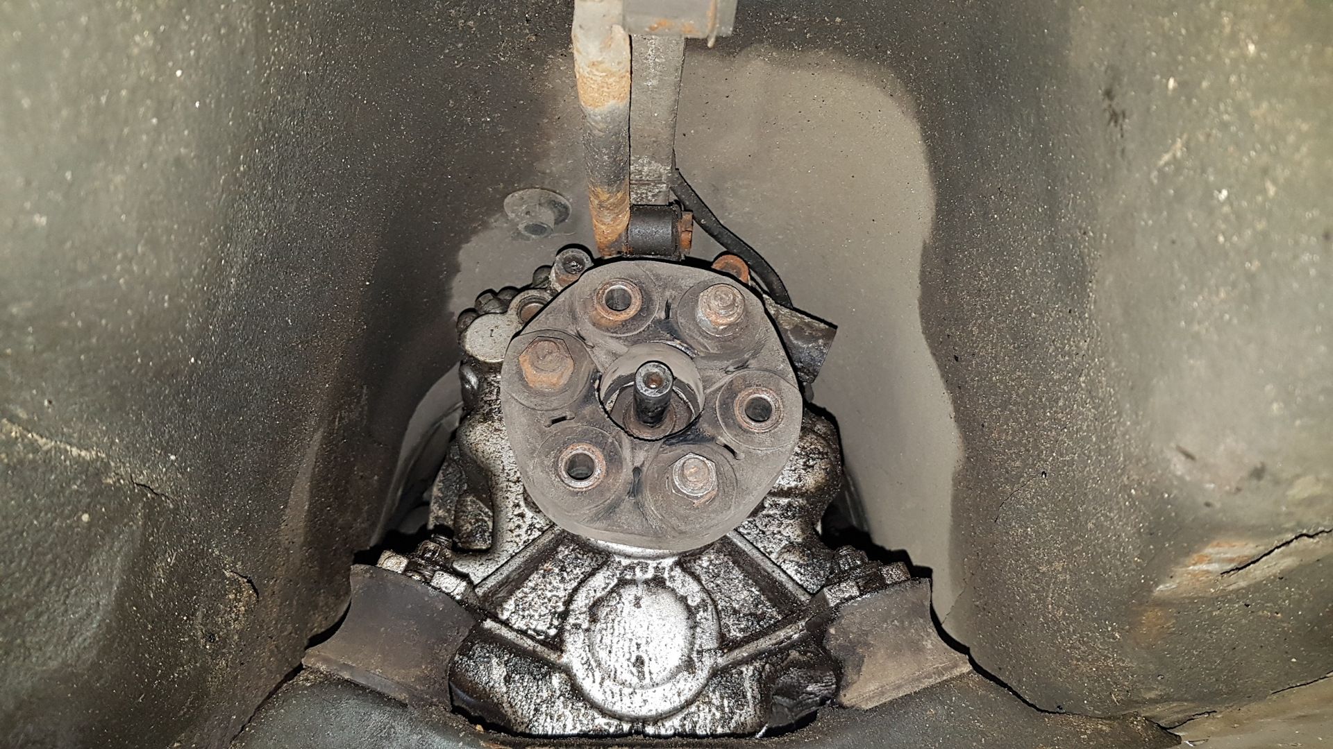

Сегодня снял выхлоп и кардан. На фото видно насколько короче кастом кардан. Почему так не ясно.

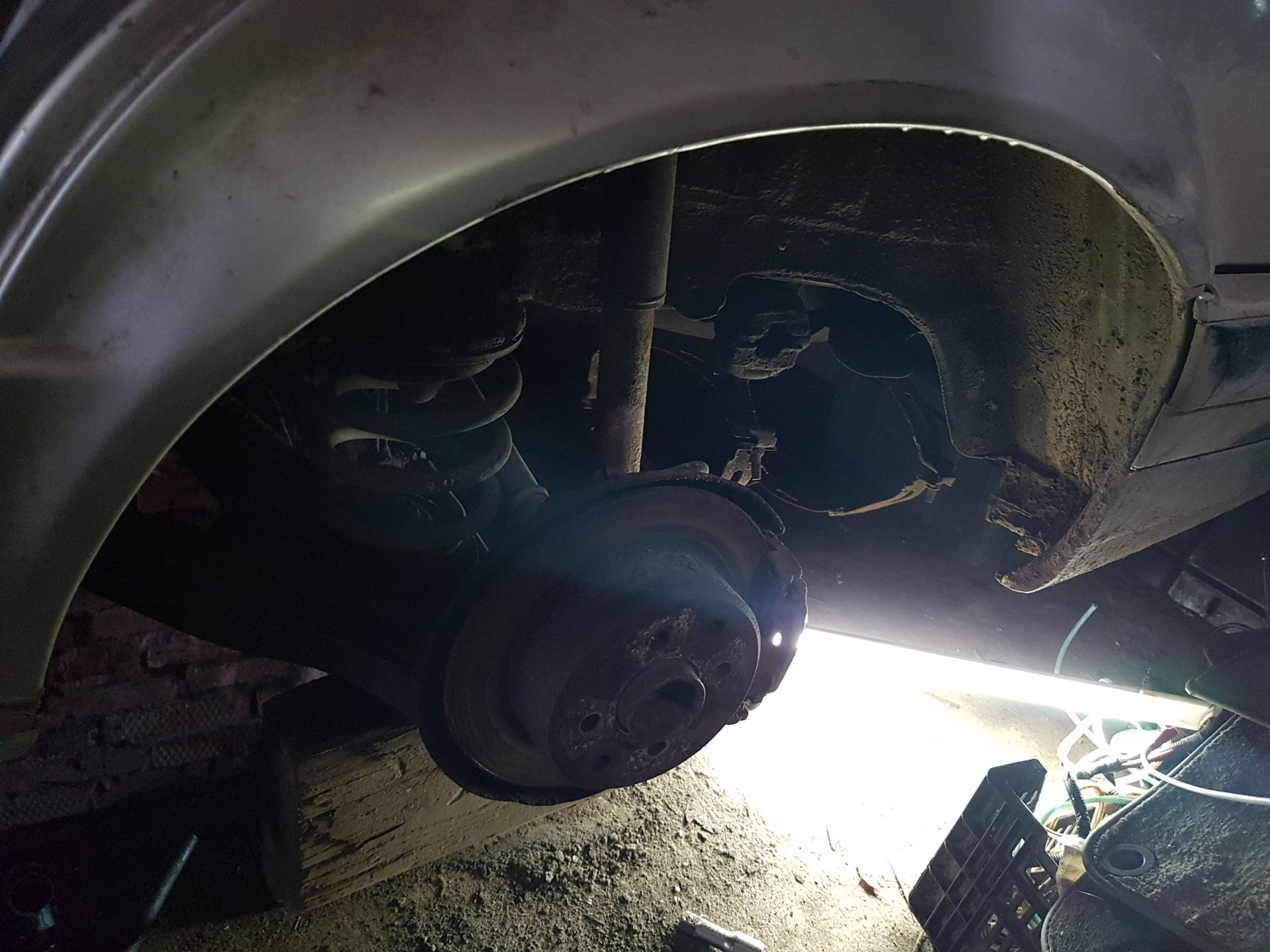

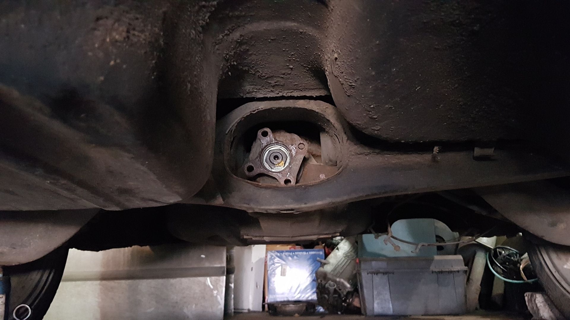

Пришло время поковырять сарай, мы с мишей сняли бак, слава его болтокруту который откручивает что угодно. Баку полный звездец, у него не было куска — отгнил. Не мудрено что он так вонял.
Еще я разобрался почему не крутилось заднее колесо, оказалось что заржавел задний торм диск и закисли колодки.

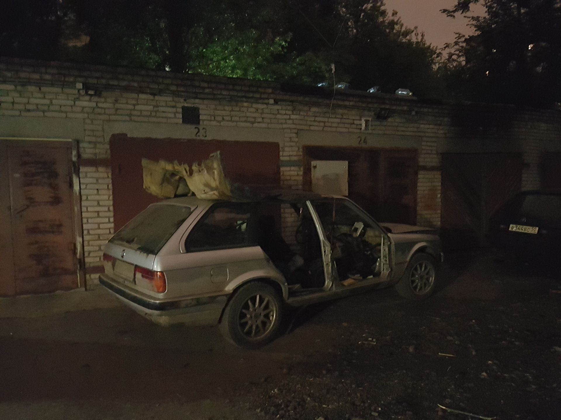

Выкатили сарай, и освободили место для кабрика, а то надо было его срочно починить.
Теперь сарай полностью готов для переварки. Надеюсь через пару недель миша начнет его дальше варить.

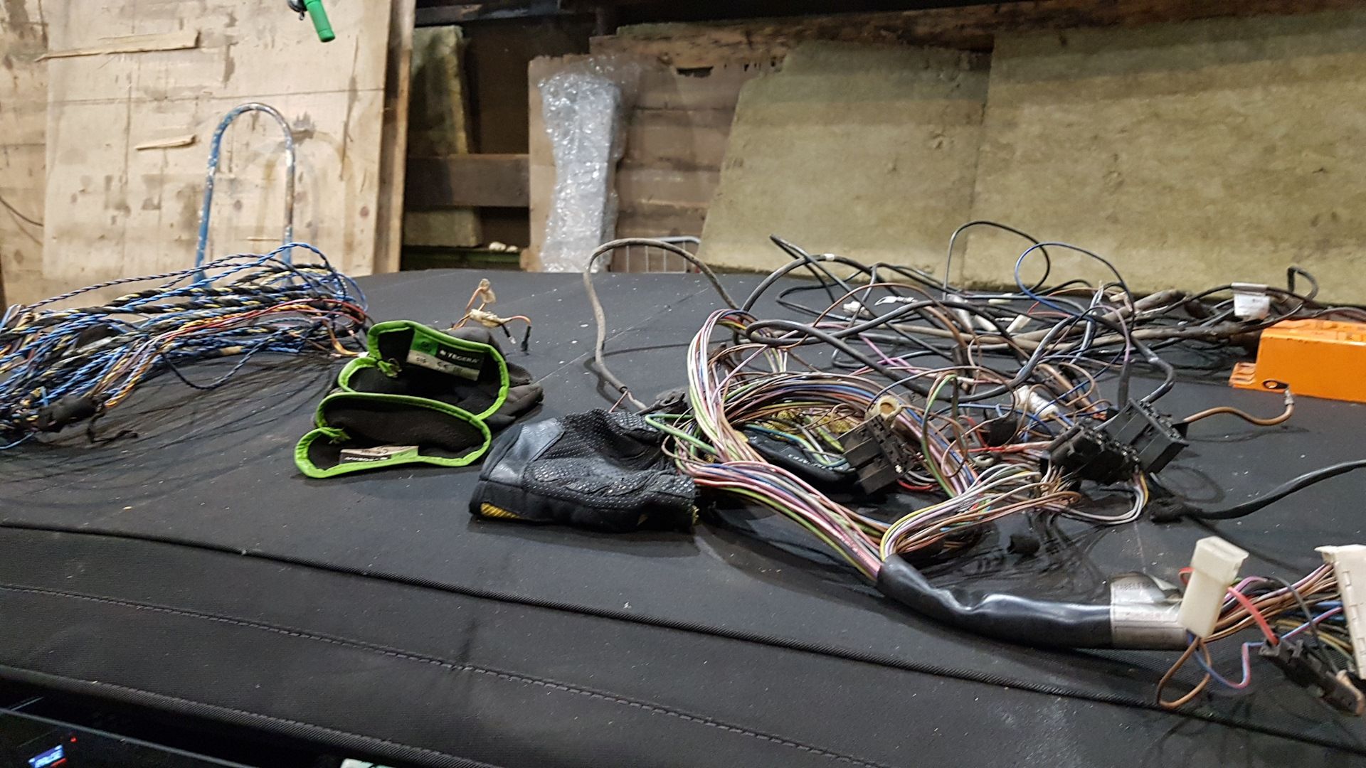

Итак, снял до конца проводку с донора, выплел от туда нужную мне проводку на стеклоподъемники, так же надо вытащить круиз контроль.
