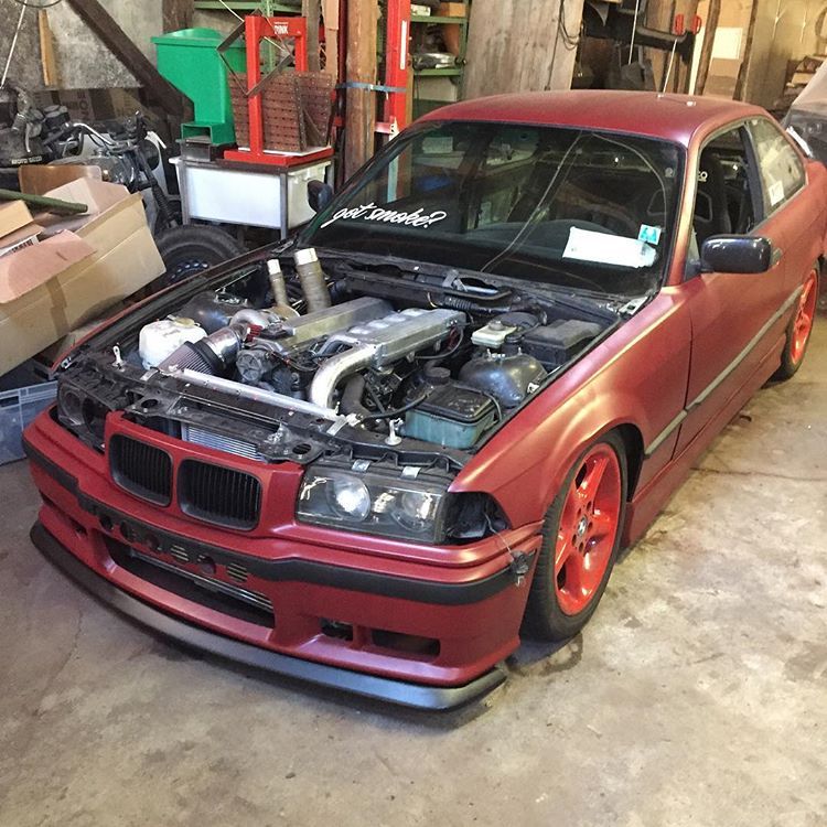

в моему случае, мне нежен задний привод) хотел поговорить о дизелях .... суть в том, что я собрался построить дизельный корч в 36м кузове купе.
